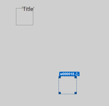

      Baue gerade meiner erste richtige VIS.
      Leider stoße ich immer wieder an Fehler an denen ich nicht weiterkomme.
      Z.b Wenn ich einen Boarder einfüge ist dieser verschoben mit der Anzeige.
      Siehe bild im Anhang.
      Habe den Fehler auch z.b beim Abfall Termin Widget.
      Mache ich da wo einen Fehler ?

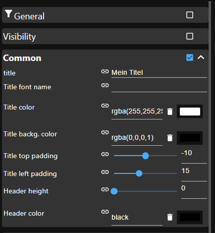

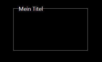

            • OliverIO
              OliverIO @riedlchamp last edited by OliverIO
              @riedlchamp
              An deinem Bild hat mich zunächst verwirrt, das unten der Rahmen ist und oben das widget.
              Aber das müssen 2 sein?
              Meine Versuche waren ok.
              gut die Initialwerte sind nicht so ganz optimal, aber nach ein wenig einstellen sieht das gut aus.
              Der Titel liegt direkt auf der Linie, daher sollte man auch eine background color einstellen, so das die Linie nicht durch den Text geht, sondern da ein Hintergrundkasten die Linie direkt hinter dem Text ausblendet.
              Ich verwende ein dunkles Theme
              Alternativ kann man die Positionierung des Titels mit den Reglern ebenfalls anpassen.
              mit eingeblendeter widgetbezeichnung
              Das border widget soll das hier nachstellen, was aber heute nicht mehr so ganz auffällt.
              bspw aus einem dialog fenster in word
              riedlchamp 1 Reply Last reply Reply Quote 0
              • riedlchamp
                riedlchamp @OliverIO last edited by
                @oliverio
                Sry für die späte Antwort war etwas unterwegs.
                Genau das ist mein Problem.
                Das ist nur ein Widget und der Rahmen ist verschoben.....
                Was mir aber mittlerweile aufgefallen ist, wenn ich im Explorer rein oder Rauszoome passt es mal besser und mal schlechter.
                Das ganze passiert aber nur mit den Basic Widgets, die Gestylt'en funktionieren so oder so...
                Verstehe nicht ganz woran das liegen könnte.

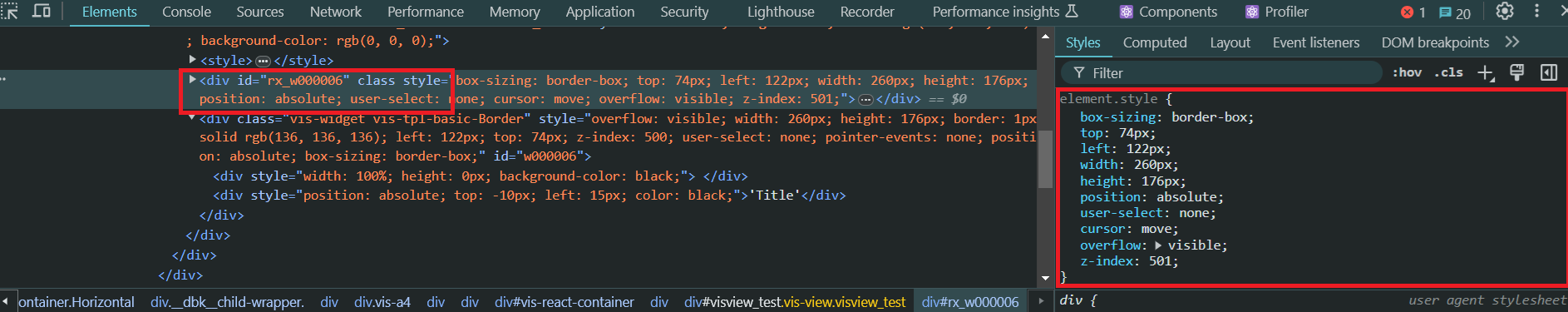

                          • OliverIO
                            @riedlchamp
                            oder in html widgets irgendwelche css anweisungen?
                            ansonsten wirds schwierig.
                            hab die gleiche version installiert und das widget importiert.
                            bei mir alles gut
                            leider kann man ein ganzes projekt nicht im und exportieren.
                            man müstte nun mit den webdeveloper tools im browser (F12) schauen, warum
                            die beiden elemente verschoben sind.
                            der editierahmen ist ein separates html objekt
                            wenn das widget die id w000006 hat, dann hat der editierrahmen die id rx_w000006
                            wenn das html element selektiert ist, kann man in der css ansicht schauen welche werte gerade wirken
                            bei beiden ids sollten dann top,height, width,heigth identisch sein.
                            • riedlchamp
                              riedlchamp @OliverIO last edited by riedlchamp
                              @oliverio
                              Es sieht schon im Editor zur Live Ansicht im Explorer ganz anders aus ^^
                              Ansicht im Editor
                              Ansicht im Live
