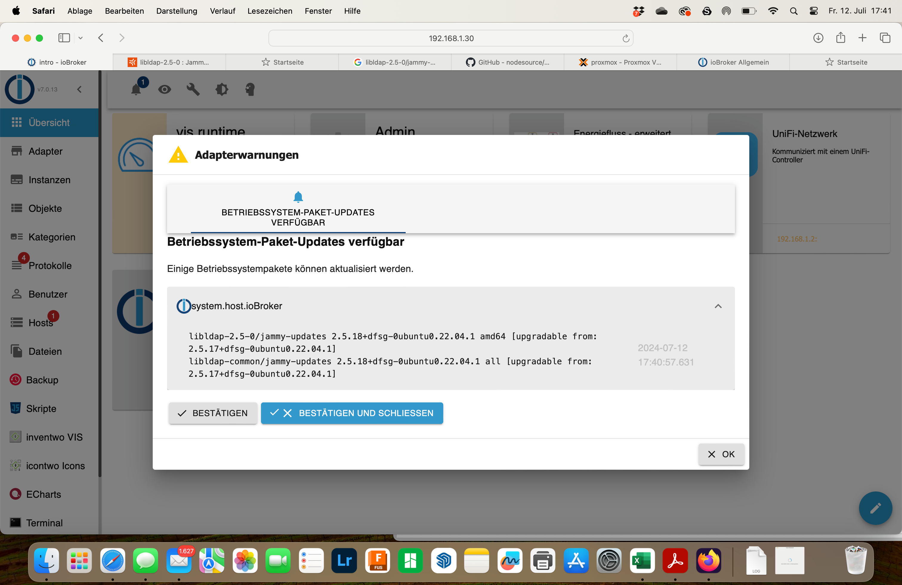

    habe folgendes problem ich kriege beim Login auf dem Iobroker folgende Meldungen.
    wie kann ich das beheben ?

      Einfach: "Bestätigen und schließen".
      Besser, anstatt Ubuntu eine aktuelle Debian Distribution wählen (ist aber nur ein kosmetischer Tipp 😁 )

        @greyskoda91
        Dein Betriebssystem meldet sich und möchte aktualisiert werden.
        sudo apt update
        sudo apt full-upgrade
        in dein Terminal hacken.

          @meister-mopper said in Ubuntu update libldap-2.5-0:
          @greyskoda91
          Damit wird aber das verfügbare Update nicht installiert.

                Funktioniert leider nicht, das kommt bei rum
                root@ioBroker:~# sudo apt update
                Hit:1 http://archive.ubuntu.com/ubuntu jammy InRelease
                Hit:2 http://archive.ubuntu.com/ubuntu jammy-updates InRelease
                Hit:3 http://archive.ubuntu.com/ubuntu jammy-security InRelease
                Ign:4 https://deb.nodesource.com/node_20. nodistro InRelease
                Err:5 https://deb.nodesource.com/node_20. nodistro Release
                  404  Not Found [IP: 104.22.5.26 443]
                Reading package lists... Done
                E: The repository 'https://deb.nodesource.com/node_20. nodistro Release' does not have a Release file.
                N: Updating from such a repository can't be done securely, and is therefore disabled by default.
                N: See apt-secure(8) manpage for repository creation and user configuration details.
                root@ioBroker:~#
                und das bei sudo apt full-upgrade
                root@ioBroker:~# sudo apt full-upgrade
                Calculating upgrade... Done
                Get more security updates through Ubuntu Pro with 'esm-apps' enabled:
                  libavdevice58 ffmpeg libpostproc55 libavcodec58 libavutil56 libswscale5
                  libswresample3 libavformat58 libavfilter7
                Learn more about Ubuntu Pro at https://ubuntu.com/pro
                The following packages have been kept back:
                  libldap-2.5-0 libldap-common
                0 upgraded, 0 newly installed, 0 to remove and 2 not upgraded.
                root@ioBroker:~#
                auch wird mir gezeigt, dass für den node js einige updates anliegen, ich kann auf aktualisieren klicken, dann sagt er mir das was aktualisiert wird es passiert aber nix.
                version bleibt leider die 18.x :(
                DolomitiD 1 Antwort Letzte Antwort

                  @greyskoda91
                  1. Warum root und dann noch sudo? Man marodiert in seinem System nicht als root rum.
                  2. Es sieht so aus, als wenn hinter node_20. noch ein x fehlt.

                    Bei mir hat folgendes geholfen:
                    apt-get --only-upgrade install libldap-2.5-0
                    apt-get --only-upgrade install libldap-common

                        @dolomiti bei der installation von iobroker legt er doch nichts anderes an meines Wissens nach oder ?

                          Der ioBroker ist ja auch nicht dafür verantwortlich dein Betriebssystem richtig aufzusetzen. Das muss der Administrator von der Kiste machen. Erste Amtshandlung ist es einen user für den täglichen Betrieb zu haben und NICHT als root durch das System zu stolpern.

                            habe jetzt alles wieder gerade gezogen :D
                            läuft alles wieder und ist alles aktuell, Thread kann geschlossen werden.
