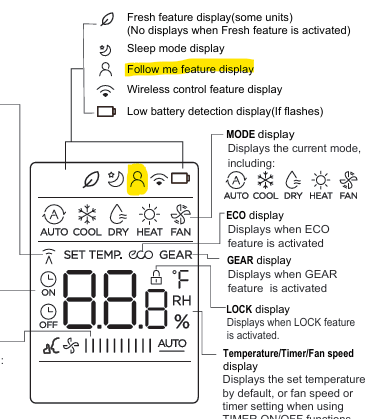

              @homoran ah, verdammt, stand fast ganz oben.
              Dann die Frage: Wie schaltet man den in den Modus das die Fernbedienung als Temperatursensor genutzt wird?
              Sprich, was auf der Fernbedienung muss man drücken?
              Das wäre "Follow Me"?
              Puhh, welche Taste soll das bei mir sein?
              Beim Händler gibt es die auch mit leicht anderer Beschriftung (Fresh statt des Männchens):
              https://www.simando24.de/Zubehoer-DIMSTAL-SMND-Fernbedienung-RG10A1.html
              W 1 Reply Last reply

                @bananajoe
                Hallo, du musst die Taste "Turbo" für 7 Sekunden gedrückt halten, dann wechselt die Fernbedienung in den FollowMe / i-feel Modus und sendet aller 2-3min die Temperatur. Zu erkennen am FollowMe Symbol in der oberen Displayzeile.
                Ich hoffe du kommst in der Sache weiter. Ich hab mich auch lange damit beschäftigt, konnte sogar die Tempwerte für 19-27°C lernen und kann sie nun per Tuya IR-Blaster an die Anlage übergeben. Gelöst hab ich es per Automation in HomeAssistant. Das Problem dabei, meine Fernbedienung zeigt die Temp ohne Komma und lässt sich auch nicht auf Fahrenheit umstellen. So sind die Temperaturschritte halt sehr grob. Es funktioniert zwar, aber die Anlage regelt halt nicht so fein wie sie es mit der Fernbedienung kann. Die Fernbedienung muss folglich die Temperatur feiner abgestimmt übermitteln als ich dies nun kann.
                Mann müsste es hinbekommen das IR-Signal zu entschlüsseln und dann die nötigen Strings für x,1°C Schritte manuell zu erstellen. Das es gehen muss kann man bei ESPhome nachlesen. Dort hat man es geschafft FollowMe in die Software für den Smartlight SLWF-01 Pro Dongle zu integrieren, dieser übernimmt dann die Wlan Funktionalitäten eim Heimnetz, überträgt aber das externe Temperatursignal per angelöteter Verbindung an die interne IR-Diode mittels UART.
                Meine Strings in Homeassistant für das erlernte IR-Signal von 19-27°C sehen übrigens so aus, vielleicht kann ja jemand was damit anfangen und vervollständigen.
                        "i-feel 19°C": "dRHoEDICOgZSAtQBUgIaBlICGgZSAhoGUgLUAVICGgYzAvQBUgL0AVEC/AVRAvUBUQLVAVEC9QFRAhsGMgL0AVICGgYyAjoGMwIaBlIC9AFRAhoGMwL0AVEC9AFSAvsFMgI6BjMCEwJSAtQBUgIaBjIC9AFSAhoGMwI5BjMC9AEyAhMCMgL0ATMCOgYyAjoGMwI5BjMCGwZRAhsGMgI6BjICEwIzAhoGUgL0ATIC9AEyAhQCMgL0ATIC9AFSAvQBMwI5BjMCQxQ1ERcRMgI4BjMC8wEyAjkGMgI4BjICOQYyAhMCEwJYBhMCEwISAjMCEgI5BjICEwITAhMCMgITAhMCWAYTAhICEwJYBhMCWAYTAlgGEwITAhMCWAYTAjIC9AEyAhMCWAYSAlgGEwISAhMCMgITAjkGEwIyAhMCWAYTAlcGEwITAhMCMgL0ATICEwJZBhMCWAYTAlcG9AFYBhMCdwbzAXcG9AEyAhMCWAb0AVEC9AEyAvQBUQL0ATIC9AEyAhICMgL0AXcG9AEwdQ==",
                        "i-feel 20°C": "ixHoEDECWQYTAhMCMgI4BhMCWQYUAlcGEwITAjMCOAYyAhQCEgITAhQCWAYSAhMCMwITAhMCEwITAlsGEAITAjUCOAYxAjoGEgJYBhQCEgIyAjoGMgISAhUCWAYSAhMCFAISAjICEwIUAhICMgI6BhICMwISAjoGMQITAhQCWAYWAlgGEgISAhICWQYTAhMCMwI4BhMCWQYSAloGEgJYBhMCEwITAlkGEwIUAjECOQYUAjECEwIUAhICMgIUAhICEwJZBhMCQBRUEfYQNAJXBhICFQISAlgGFAJXBhMCWAYUAhICEwJYBhUCMQIVAhICEgJaBhICEgIVAhICNALxATMCOwYvAvUBUwIYBjICOQYzAjsGMAL0AXAC+wUyAhQCUQIZBjMC9AFRAtUBcALWAVEC1AFSAhkGMgIUAlEC/QVPAvQBUQIaBjICOQY1AvIBUQIbBjEC9AFTAhgGMgI6BjICOQY0AjgGMQL2ATECOAY0AvMBMQI6BjICEgI0AvMBMgIUAjIC8wE0AjcGMwIwdQ==",
                        "i-feel 21°C": "eBECETMCOQYVAjICFAI5BjQCOAYTAlsGEgITAjQCOAY1AhECEwIVAhICWAYVAhICFQIxAhMCFAITAloGEgITAjQCOQYVAlcGEwJaBhMCFAITAlsGEwISAjICOgYUAjICEwI7BjICFQISAhMCEwJaBhMCFAIyAjsGEgIzAhQCOAYzAhQCFQISAhICWQYTAjUCEQI5BjQCOQYVAlcGEwJaBhMCFAITAlkGFAITAjQCOAYTAjMCEwIUAhUCEgITAjMCEgJcBhICRRQ2ERYRNQI4BjICFAITAlsG8gFcBjACOgYSAjQCEgI6BjMCFQIRAhMCFQJYBhMCEwIzAhUCEQITAhQCWAYUAjICFgI4BhMCWQYTAloGEgITAjQCOQYUAjICFAI5BjMCFQISAlgGFAITAvYBMAIzAjoGEwIVAjECOQY0AvMBNAI4BjUC8wEyAhQCMgIcBlEC8wFTAhoGUQL9BVICGAZSAhsGUgL0AVIC/AUyAhYCMAI5BjQC8wFSAtUBUQL3ATAC9AE0AjgGMgIwdQ==",
                        "i-feel 22°C": "dBEIETICWwYSAhMCFAJZBhUCWQYSAjoGMwITAhUCWAYTAhYCEgITAjICOgYTAjUCEgITAhMCFAIyAjwGEgIyAhMCOwYxAjsGEwJZBhMCFAIyAjwGEgIyAhQCOgYyAjoGEwI1AhECFAITAhUCMQI8BhECMwIUAjkGNAISAhMCFAITAlkGFAITAjICOwYSAjQC8wFbBjICPAYSAlgGEwJZBhUCEgITAloGEgIVAjICPAYQAjMCEwIUAhMCEwI1AhECEwJaBhMCRBQ3ERsRMgI8BhICMgIUAjsGNQI4BhYCWAYWAhICMgI7BhQCMwITAhUC9AF5BvUBMgIWAhICNAITAhYCVwYWAhICEwJbBhMCOwYzAjsGFAI0AhICPAYyAhMCFQJbBhICPAYSAhcCMgLzATICFAIzAhsGNAITAjMCHQZRAvUBUgLXAVECHAZRAtUBUgIeBlAC9AFUAvsFMgI8BjQCOgY0AjoGUwLUAVQCGgZUAtMBUgIcBjYC8gFSAvQBUwLVAVIC1gFRAhwGMwIwdQ==",
                        "i-feel 23°C": "iRHoEDUCOAZRAtcBTwIbBlMCGQZRAvsFcQLVAVICGgZSAtcBUQLTAXMC+gVUAvIBUQLWAVIC0wFxAvsFUgL1AVECHAZQAvsFcQL6BVMC9AFRAv0FUQLzAVMCGQZVAvkFcQL8BVAC9gFRAtQBUwIaBjQC8wFVAhkGNQLyAVIC9QFRAtUBVALzAVIC/AU1AjgGNgI4BjUCOQYyAhsGNAI7BjIC9QFxAvwFMwIVAlEC1wFPAtUBcwLUAVMC1AFUAvMBMgIcBjMCRhQ6ERgRNAI8BjEC9AEzAjoGMwI7BjMCOgYzAvQBNQI5BjQC8wEzAvQBMwI7BjICFQIyAvQBMwL1ATICOwYzAhMCNQIZBjUCOQY0AjkGNQLzATICOwY1AhICEwJaBhMCWgYUAjsGMgIUAhMCFQITAloGEwIWAjECPAYSAjMCEwIUAhUCEgITAjMCFAJaBhMCPAYTAlsGEwJbBhMCWQYVAjkGFQIxAhYCWAb2ATICEgIVAhMCNQISAhMCFAIyAvYBMgITAloGEwIwdQ==",
                        "i-feel 24°C": "lhHpEDACOQY0AhMCUQL6BVQCGAYzAjkGMwL2AU8CGgY0AhICUgLVAVECGgY1AvMBUAL2AVEC0wFUAhgGMwL0AVECHAYyAjgGMwI5BjUC8gEyAjoGMgI4BjQC8wEyAhUCMQLzATUCEAIzAvUBMgI7BjEC8wE1AhICMQIbBlECHQYwAjoGMQL2AVECGQY0AjgGMwI5BjICOwYzAjcGMgIaBlIC9gEwAjkGNQLyATICFQIxAvMBNALzATICFAIyAvYBMQI5BjQCQBQ2ETURFQJYBhICEwIUAlgGFgJXBhICOgYyAhMCEwJYBhQCEwIUAjICEwI5BhMCNQIRAhMCEwI0AhICWAb2ATACEwJaBhICWwYRAjkGFQIxAhMCWQYTAjsGEgIyAhQCEgITAjQCEgITAhQCMQL0AVgGFAIyAhUCEgITAlkGEwJYBhUCVwYTAhQCEwJYBhYCVQYTAlkGEwJZBvYBVwYSAnkG8wEyAvUBdwb1ATICEwIzAvMBMgL0AVIC9gEwAvQBVALyAVgGFQIwdQ==",
                        "i-feel 25°C": "lBHoEDMCOQZUAtMBUQIbBlECHQZSAhgGUQLVAVMCGQZSAtYBUAL0AVQC+AVxAtYBUQLUAVIC9AFRAv0FbwLUAVQCGAZSAhoGUwL6BXIC1AFRAhsGUgL8BXAC1gFRAtQBUwIZBlEC1gFxAtQBUwIZBlEC1AFSAtUBcwL5BTMCOgYyAhMCVALTAVECGwZRAhkGNAIZBlICGQYyAjoGMwI6BjIC9QFQAh0GMAITAlMC0wFSAtUBUgL0AVEC1AFUAvIBVAL5BTICQxRVEfYQVAIYBjMCFAIxAhkGUgIbBjICPAYvAhQCNAIZBjICFgIwAvQBNAI4BjIC9QExAhMCMgL0ATICOgYzAvUBMgI4BjQCOQY0AjkGNQLyATMCOwYyAlkGFAITAhQCFQIyAjkGFgISAjICFAITAlkGFQISAhMCFAIzAjsGEgJbBhMCNAISAhMCFAJZBhQCOgYTAlsGEgJaBhMCWQYUAloGFAITAhUCWAYWAhACFAIzAhMCFgISAhMCFAIyAhMCFAITAlsGEgIwdQ==",
                        "i-feel 26°C": "khHnEDICOgZRAtUBUgIaBlICGgZSAhoGUQLVAVICGgZRAtUBcQLUAVICGgZSAtQBUgLVAXEC1AFSAhoGUgLUAVICGwZRAhoGUgL7BXAC1QFSAhoGUQIaBlIC1QFRAhoGUgLVAVEC9AFSAtQBUgIaBlIC1AFSAvQBUgL7BXEC1AFSAhsGUQLVAVECGgZSAhoGUgIaBlIC+wVxAvsFUQIbBlEC1QFxAvsFUQL0AVIC1QFSAtQBcQLVAVEC1QFSAvMBUgIaBjMCIxR0EdgQUQIbBjICEwJSAhoGMgIbBlECGgYzAhMCUgL6BTMCEwJSAtUBUQIaBjMC9AFRAvQBUgLVAVICGwYzAvQBMwI6BjMCOgYyAjsGMgL0ATMCOgYzAjoGMwL0ATICOwYyAvQBMwIUAjMC8wEzAjoGMwL0ATMCFAIyAhsGUgL0ATMCOwYzAvQBMgI7BjMCOgYzAhsGMwI6BjMCOgYzAjsGMgL0ATMCOgYzAvQBMwITAjMCEwIUAhMCEwIzAhQCEwITAloGFAIwdQ==",
                        "i-feel 27°C": "hRHlEDICOQZRAtUBUQIZBlICGQZRAhkGUgLUAVECGgZRAvQBUQLVAVECGQYyAvQBUQL0AVEC1AFSAhkGMgL0AXAC+gUyAjgGMwI4BjIC9AFwAvsFMgI4BjICEwJRAvoFUgIZBjICEwJRAtUBUQIZBjIC9AFwAtUBUQIZBjIC9AEyAhMCMgLzATICOQYxAjkGMgI5BjICGQZRAhkGMgI4BjICEwIzAhkGUgL0ATIC9AEzAhMCMwL0ATICEwIzAvQBMgI5BjICQhQ1ERYRMwI5BjIC9AEzAjkGMwI5BjICOgYTAjMCEwI5BjMCEwITAhMCEwJZBhMCEwIzAhMCEwITAhMCWQYTAjMCEwI5BhMCWQYTAlkGEwITAhMCWQYTAlgGEwIUAhMCWQYTAlgGFAIyAvQBMgITAlgGEwIUAhMCMgITAjoGEwIzAhMCEwITAjICEwI6BhMCWQYTAncG9AF4BvQBeAb0AVgGEwIyAvQBeAb0ATMC8wEzAhMCMgL0ATMC9AFRAvQBMgL0AXgG8wEwdQ=="

                  @wagner-m Cool! Danke für die Antwort!
                  Gerade getestet - funktioniert sofort!
                  Ich habe zufällig einen Tasmota-IR Sender der dafür günstig sitzt, werde ich die Tage mal testen welche Codes der Empfängt

                            @bananajoe
