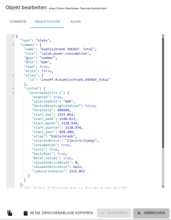

        Zeig mal das Raw

          ManfredHi
          schrieb am zuletzt editiert von ManfredHi

              crunchipC Offline
              crunchipC Offline
              crunchip
              @manfredhi sagte in Tasmota - Stromausfall - SourceAnalytics:
              Mit SA loge ich ja den Zählerstand der Tasmota-Steckdose. Komischerweise wird dieser ja nicht zurückgesetzt nur der Energiewerte von Heute.
              Was soll dann der Tag heute mit einem device reset zu tun haben, wenn sich dein Gesamtzählerstand nicht verkleinert?
              sobald man in der Tasmota den Befehl energyheute1 'Wert des Tages' eingiebt wird der Zählerstand zwar korregiert, aber dann ist es schon zu spät und man muss in ioBroker im SA alles ändern, weil er dort einen DeviceReset eingetragen hat
              Energyheute1 hat mit SA doch gar nichts zu tun
              denn wenn z.B. am Tag schon einige kWh verbraucht wurden, dann fehlen diese ja im Gesamtzählerstand der Steckdose. sobald man in der Tasmota den Befehl energyheute1 'Wert des Tages' eingiebt
              Sicher das dein Gezamtzähler richtig zählt?
              So wie du beschreibst, das du den Zählerstand heute im Gerät nach oben korrigierst, sollte sich am Gesamtzählerstand nichts ändern und ausserdem ja dann nach oben korrigiert werden, was dann auch kein device reset auslösen würde, weil der Zählerstand ja vergrößert wird.
              In deinem raw seh ich auch kein device reset.
              Ganz abgesehen davon, verändert man den Zählerstand im Gerät, stoppt man vorher SA.
              Kontrolliert nach Änderungen die Zählerstände und passt ggf die Startwert in SA an, erst dann darf SA wieder gestartet werden

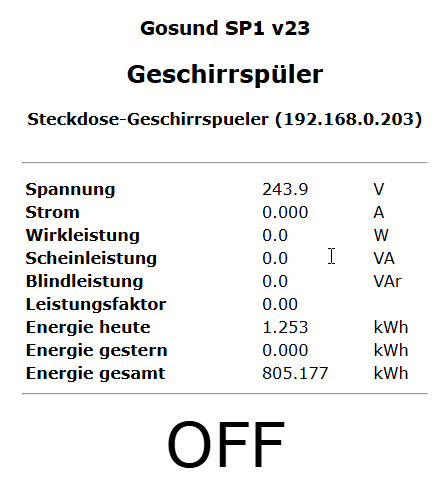

                ManfredHi
                @crunchip sagte in Tasmota - Stromausfall - SourceAnalytics:
                Der SA-Zählerstand stimmt mit dem Wert von "Energie gesamt" zusammen. Wird aber während des Tages plötzlich der Wert von "Energie heute" auf 0 gesetzt dann verringert sich der "Energie gesamt" wert in der Tasmota-Steckdose und somit löst das dann den DeviceReset im SA aus.
                Kannst ganz leicht ausprobieren indem du in der Tasmota-Konsole den Wert für energyheute auf 0 stelltst z.B. mit "energytoday1 0". Dann siehst du, wie sich der Gesamt Wert verringert und dieser wird ja von SA geloggt.
                  Dann seh mal auf der Konsole nach, stimmt der Zeit Server?
                  Passt nicht zu Aussage
