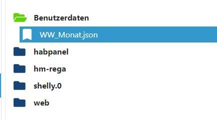

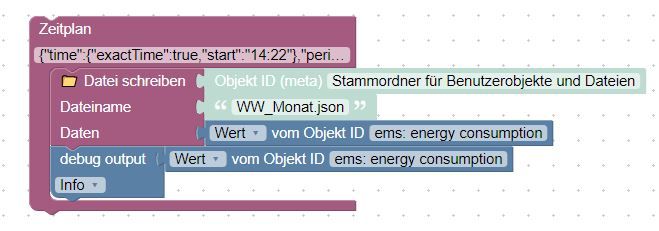

    Hallo Forum, ich erzeuge in Blockly eine Datei und möchte diese in Grafana einbinden. Sie ist aber nicht sichtbar. Ferner kann ich diese Datei in IOB in Dateien shen, nicht aber bei Objekten.
    Danke für Eure Hilfe und Grüße

            @codierknecht sagte in In Blockly erzeugte Datei in Grafana nicht sichtbar:
            Was steht denn in Deinem DP
            es steht: [4,3.63,3.82,3.46,4.46,3.63,4.38,2.17,3.67,3.79,2.63,3.54,3.11,4.21,3.38,4.08,3.45,4.86,2.96,3.92,2.67,0,0,0,0,0,0,0,0,0]

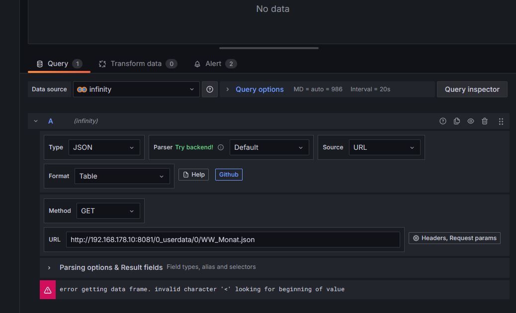

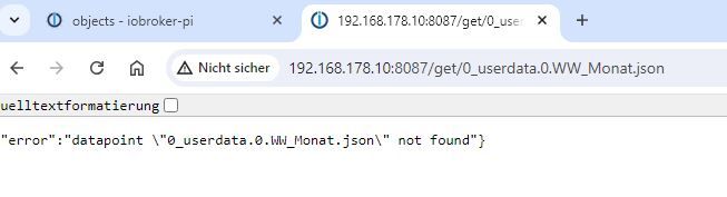

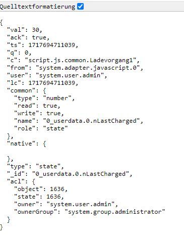

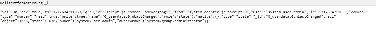

              Ich bekomme jetzt folgende Antwort auf http://192.168.178.10:8087/get/0_userdata.0.nLastCharged
              bzw.:
              Wie kann ich bitte die mit Blockly erzeugte Datei (oben) genauso aufrufen bzw. im Browser öffnen?
              Ich bekomme da eine Fehlermeldung

                @wibear sagte in In Blockly erzeugte Datei in Grafana nicht sichtbar:
                Wieso willst Du da unbedingt den Umweg über eine Datei gehen?

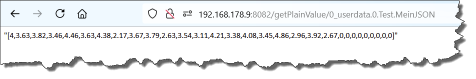

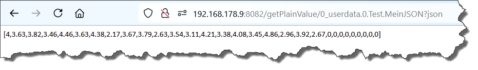

                Du kannst doch den Inhalt eines DP direkt über das API aufrufen:
                http://192.168.178.9:8082/getPlainValue/0_userdata.0.Test.MeinJSON
                Oder alternativ:
                http://192.168.178.9:8082/getPlainValue/0_userdata.0.Test.MeinJSON?json
                HmIP|ZigBee|Tasmota|Unifi
                Zabbix Certified Specialist
                W 1 Antwort Letzte Antwort

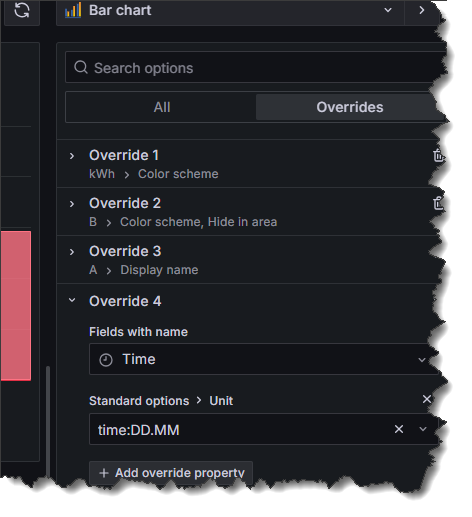

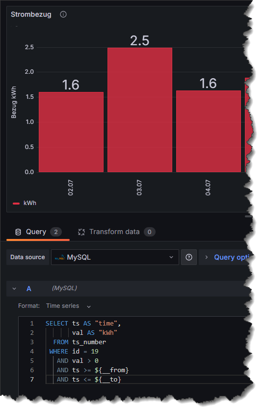

                    Also ich mache das so:
                    • Ich habe eigene DP für die täglichen Werte angelegt (Erzeugung, Verbrauch etc.).
                    • Diese DP werden per SQL-Adapter in eine MariaDB geloggt.
                    • Ein kleines Blockly schreibt um 23:59 Uhr die Tageswerte aus Modbus usw. in diese DP. Damit werden sie mit passendem Timestamp in die DB geschrieben .
                            Ich weiss nur nicht, wie ich daraus eine Liste oder JSON mache, um in Grafana z.B. mit Infinity zu visualisieren.
                            Warum das?
                            Das geht doch per SQL viel einfacher:

                                  Wie kann ich in diesem Fall die Zeitachse (X) in Grafana auf einzelne Tage als Bezugspunkte darstellen
                                  Du hast ja 2 Werte mit nur wenigen Minuten Abstand. Ich vermute mal, zu Testzwecken.
                                  Schreibt man per Script nur einen Wert am Ende des Tages, reicht ein Override um das wie gewünscht zu formatieren:
