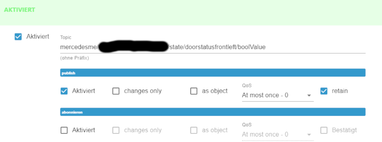

      Nachdem der Mercedes.me-Adapter für node-red offensichtlich nicht mehr lauffähig ist
      gehe ich dem Umweg über ioBroker -> mqtt ->Hivemq-cloud -> mqtt -> node-red.
      Alle läuft, nur werden die Mercedes-Topic nur dann übertragen wenn diese sich ändern.
      Meine Einstellungen (MQTT_client 1 = Hivemq):
      Wie kann ich eine Abfrage ALLER Daten "erwingen"
      Offensichtlich kommen die Daten nach Neustart nicht am Broker "an", erst nach Datenänderung werden diese gesendet (sichtbar im MQTT-Explorer)
      Homoran wendy2702 2 Replies Last reply Reply Quote 0

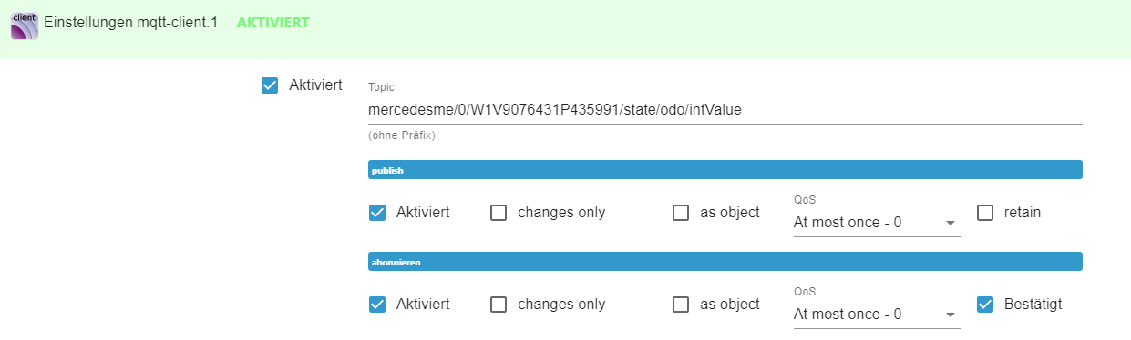

          Ich sende ZUM HiveMQ-Cloud Broker und bekomme jetzt mit diese Einstellungen Daten:
          ... verstehe aber nicht so gsnz warum ich Daten nur dann bekomme, wenn ich subscribe ausschalte ?
          Wer weiss außerdem welche Werte eine offene Heckture anzeigen
          (ich sehe nur doorfrontright/left und rearreight/left)

            @ak68 sagte in Mercedes.me - Aktualisierung der MQTT-Werte:
            ich auch nicht
            die Frage war aber
            @homoran sagte in Mercedes.me - Aktualisierung der MQTT-Werte:
            @ak68 was hast du als MQTT Broker?
            wann published dieser?
            also der
            HiveMQ-Cloud Broker
            wenn der nur bei Änderungen published bekommst du nur nach Änderungen neue Werte

              ... aber die Werte kommen gar nicht beim Broker an (nicht im MQTT-Explorer sichbar !)
