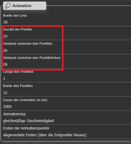

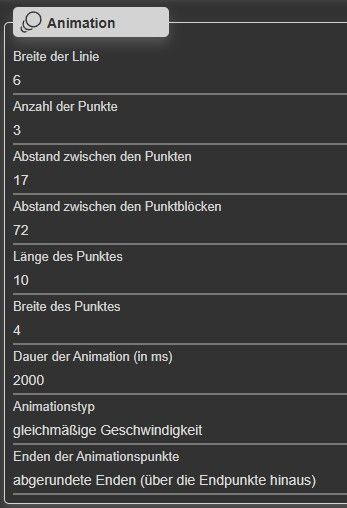

              @Solardach Sorry, hat etwas länger gedauert.
              Habe deine Konfiguration überprüft und konnte einen Fehler darin finden. Du hast keine Zeit für die Animation festgelegt - daher konnte der Wert nicht gelesen werden und die Konfiguration war blockiert.
              Ich habe dies in einer Version auf Github ageändert. Du kannst diese einfach mal über die Katze und den Github Link ausprobieren: https://github.com/SKB-CGN/ioBroker.energiefluss-erweitert/
              Melde dich gerne zurück, wenn es funktioniert - aber auch, wenn nicht ;)

                @SKB Ich habe die Version direkt von github Inst.
                Und es klappt alles wieder. Super vielen Dank👍 🤗 👍
                Kannst Du mir vielleicht auch noch sagen, wo und welche Animationszeit ich nicht festgelegt habe?
                • SKBS Offline
                  SKBS Offline
                  SKB
                  #1680
                  Na prima 👍
                  Die Zeit steht in dem Tab "Animation" -> "Dauer der Animation"

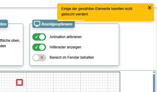

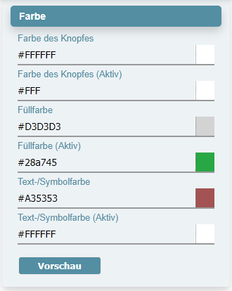

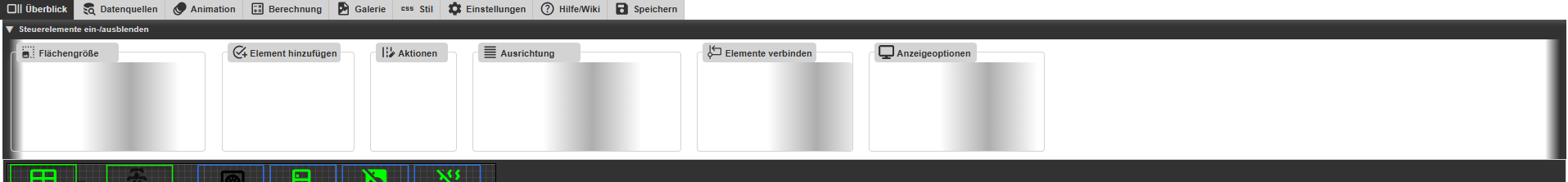

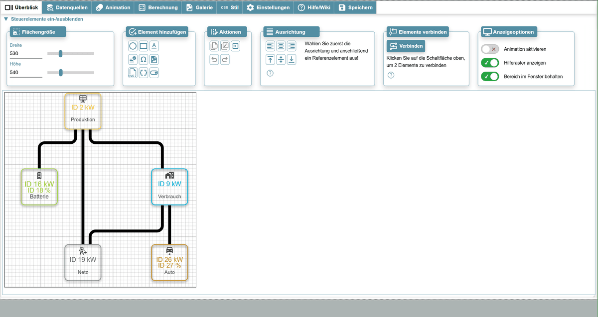

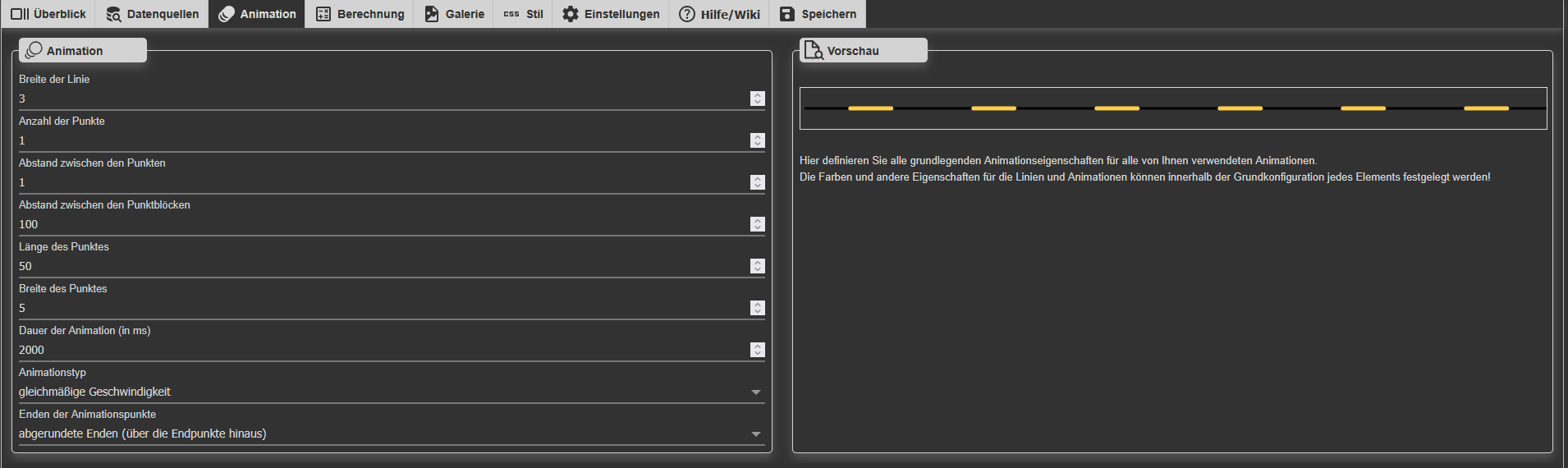

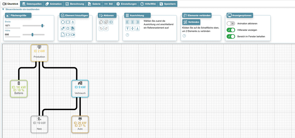

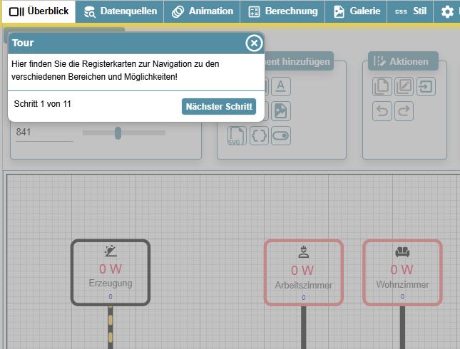

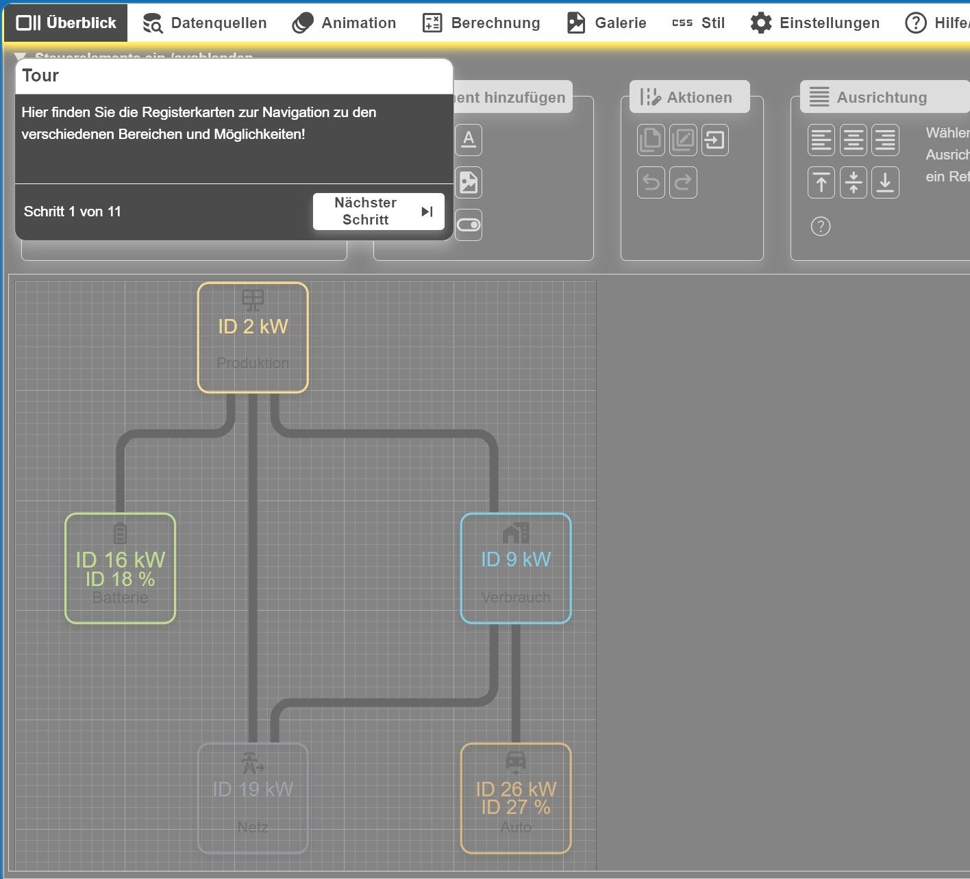

                    Hallo Zusammen,
                    ich arbeite gerade daran, den Adapter "Multi-View"-tauglich zu machen und würde gerne Eure Ideen/Wünsche dazu wissen.
                    Das Konzept gestaltet sich wie folgt:
                    • Sollte der User kein (erste Nutzung) oder 1 Panel konfiguriert haben, wird das Multi-View nicht genutzt
                    • Sind mindestens 2 oder mehr Panel aktiv, so wird eine Ansichten-Leiste eingeblendet, die die verschiedenen Ansichten auswählbar macht.
                    Die Ansichten-Leiste wird so ähnlich aussehen, wie die im Workspace - allerdings lassen sich Text, Icon und deren Ausrichtung konfigurieren. Die Anordnung der Ansichten innerhalb der Leiste ist frei wählbar.
                    2026-08-21 11_10_46-Energiefluss - erweitert Configuration — Mozilla Firefox.png 2026-08-21 11_10_59-Energiefluss - erweitert Configuration — Mozilla Firefox.png 2026-08-21 11_11_11-Energiefluss - erweitert Configuration — Mozilla Firefox.png
                    Was wären Eure weiteren Ideen/Anregungen/Vorschläge dazu?
                    Danke im Voraus ;)

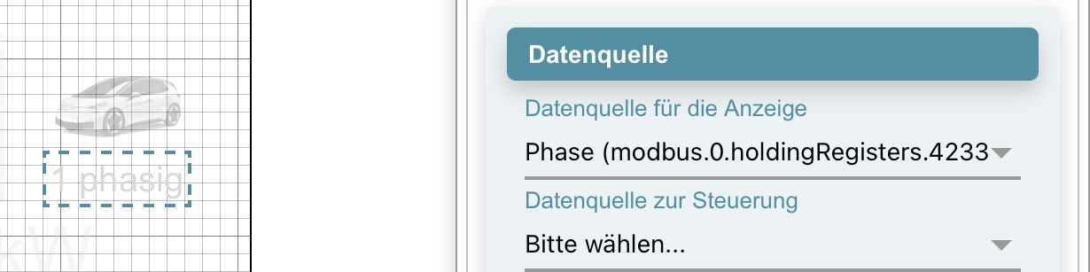

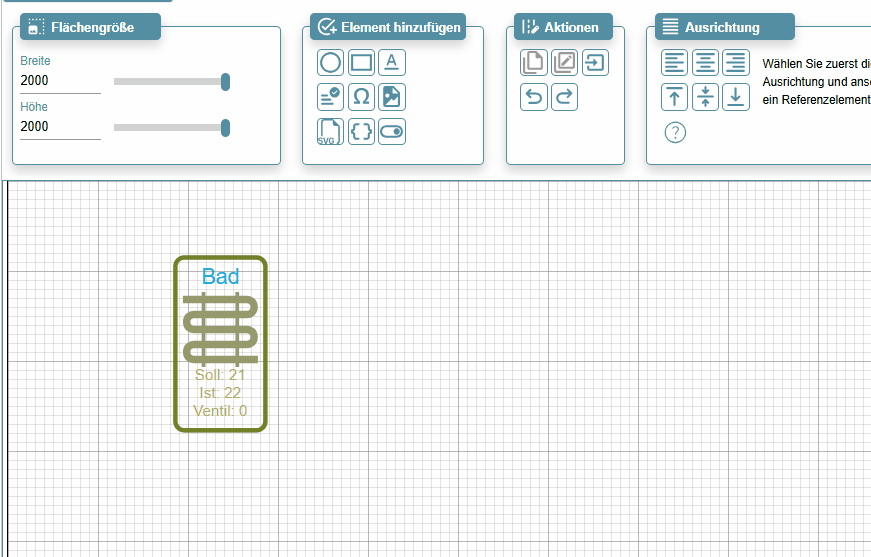

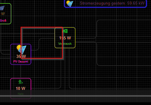

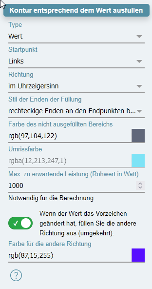

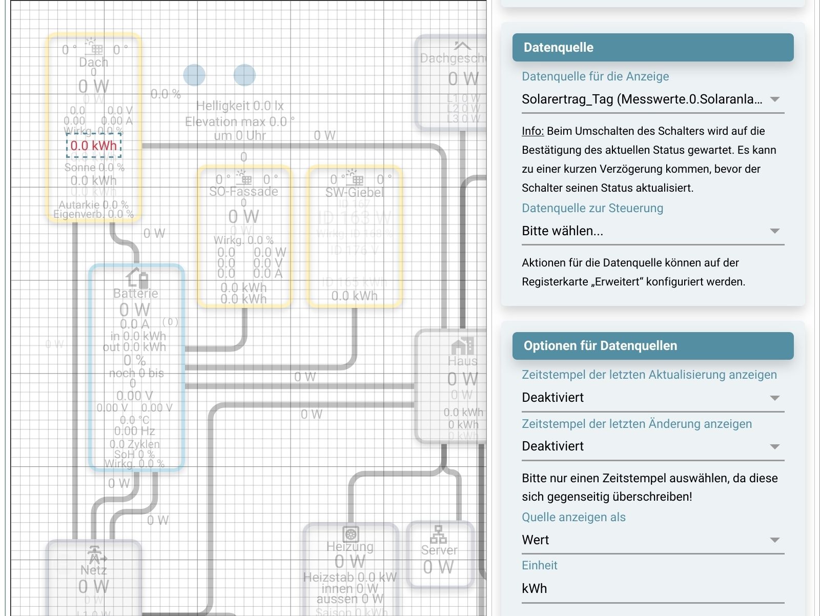

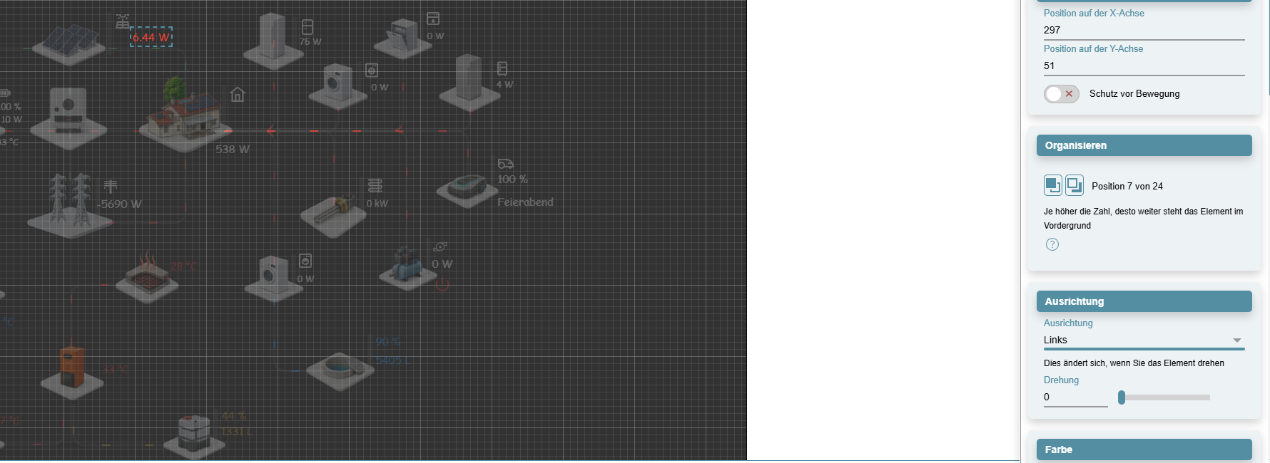

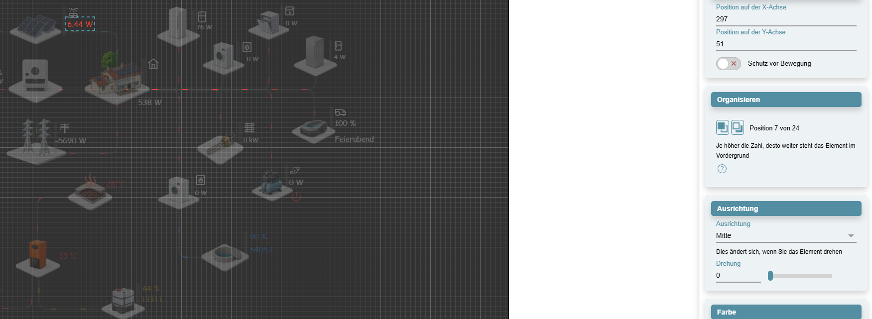

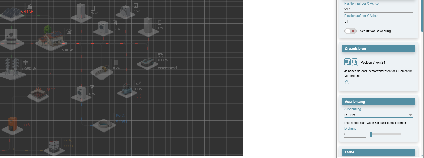

                      Hallo
                      Ich habe ein kleines Verständnisproblem mit der Ausrichtung der Textfelder.
                      Die Mitte ist für mich klar.
                      Wähle ich aber Ausrichtung "Links" wird das Feld nach rechts verschoben, bei Auswahl rechts ist es umgekehrt.
                      Nach was richtest sich dies Angabe "Links", "Mitte" und "Ewchts?
