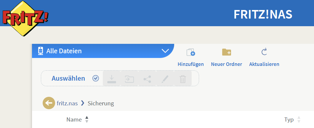

    ich wollte jetzt noch ein backup auf eine Fritzbox-Festplatte installieren, ein Zugang des iobroker will mir aber nicht gelingen.
    Hab schon einige Varianten durchprobiert...

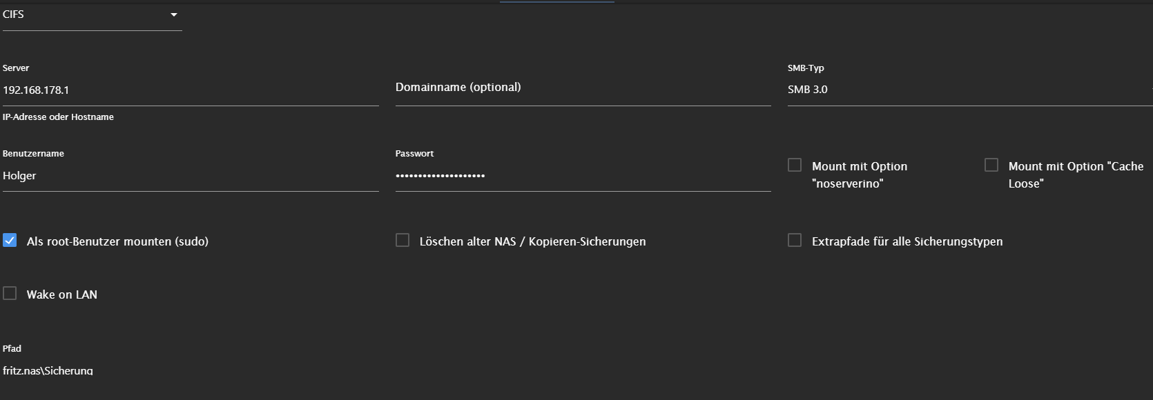

    Ich benutze z. B: folgende Einstellungen:
    Mit diesem Benutzernamen und passwort komme ich über den Browser auf den NAS - Speicher.
    Iobroker/Backitup schickt folgende Fehlermeldung:
    BackItUp:
    Die Sicherung wurde nicht vollständig erstellt. Bitte die Fehlermeldungen überprüfen!
    mount: Error: Command failed: sudo mount -t cifs -o username=Holger,password=*** *,rw,uid=iobroker,gid=iobroker,file_mode= 0777,dir_mode=0777//192.168.178.1/ fritz.nas\Sicherung /opt/iobroker/backups mount error(2): No such file or directory Refer to the mount.cifs (8) manual page (e.g. man mount.cifs) and kernel log messages (dmesg)

        @brokeling die beiden Haken bei "mount" setzen

          BackItUp:
          mount: Error: Command failed: sudo mount -t cifs -o username=Holger,password=****,n oserverino, cache=loose,rw,uid=iobroker,gid =iobroker,file_mode=0777,dir_mode=0777 // 192.168.178.1/fritz.nas\Sicherung/opt/ iobroker/backups

            @brokeling sagte in Backitup und FritzNAS - bekomme ich nicht hin!:
            geht leider noch nicht...
            Da fehlt auch das Volume des Datenträgers. Im Wiki zum Backitup-Adapter steht auch drin, wie man das herausfindet.
            Und weitere Hinweise zum FritzNAS finden sich da auch.
            Sind die ganzen Leerzeichen in Original auch? Oder hast du das nun von Hand abgepinnt?

              F Online
              fastfoot
              der Pfad ist falsch! Entweder fritz.nas\\Sicherung oder fritz.nas/Sicherung, ein einzelner Backslash führt zum Fehler

                @fastfoot
                Ja, das kommt hinzu. Hätte ich drauf hingewiesen, nachdem das Wiki gelesen wurde und es dann immer noch falsch gewesen wäre. ;-)

                                      Der Datenträger ist in NTFS formatiert und sind schon einige Daten drauf.
                                      Ich hoffe das geht auch .
                                      Wo müsste das Volume - die Bezeichnung des Datenträgers - rein?
                                      Thomas BraunT Offline
                                      Klar geht das.
                                      Das Volume kommt zwischen host (hier wohl fritz.nas) und die freigegebenen Verzeichnisse.

                                        @thomas-braun said in Backitup und FritzNAS - bekomme ich nicht hin!:
                                        Klar geht das.
                                        Du bist der Beste 👍 👍 👍
                                        Es geht jetzt 😊
