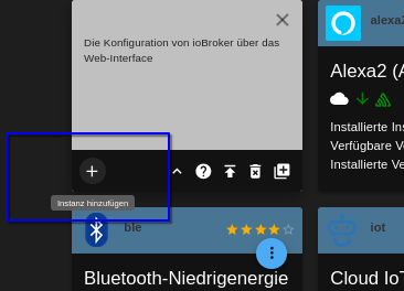

                            @Nachtfuchs
                            Mittels des dafür vorgesehenen +-Icons...
                            Steht auch sowas wie 'Inzstanz hinzufügen' dran.

                              N Offline
                              N Offline
                              Nachtfuchs
                              #253
                              @Thomas-Braun sagte in Test Dreame Home Adapter:
                              @Nachtfuchs
                              Genau das habe ich gesucht ;- ) Leider erfolglos. Bei mir sieht das so aus, Expertenmodus ist gesetzt..

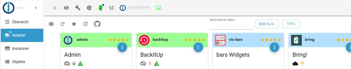

                                #254
                                @Nachtfuchs
                                Auf dem Reiter 'Adapter'.
                                Eine Instanz willst du ja erst hinzufügen...
                                Dringend die Updates einspielen...

                                  Dank Dir - aber da war ich auch schon ...
                                  • N Nachtfuchs

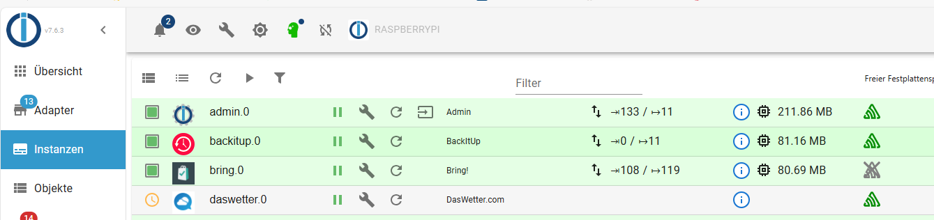

                                    #256
                                    @Nachtfuchs
                                    Da sind die Reiter Kacheln doch.
                                    Umdrehen, + anklicken, fertig.

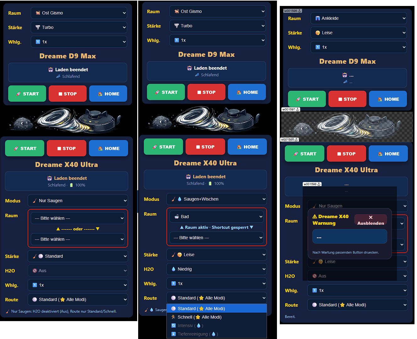

                                          @tombox
                                          Hi TomBox,
                                          besten Dank nochmal für den Adapter – der hat mir bei mir echt den Durchbruch gebracht.
                                          Ich kann damit inzwischen beide Roboter (D9 Max + X40) komplett über ioBroker / VIS2 steuern. Ich habe mir dafür eine eigene VIS-Seite gebaut, mit „normalen“ Bedien-Buttons (Start/Stop/Modi etc.) und zusätzlich einer kleinen Logik für Hinweise/Warnungen:
                                          Wenn am Roboter eine Meldung ansteht (z.B. „Sensoren reinigen“ / Wartungshinweis), blende ich in der VIS ein Pop-up/Overlay ein. Das kann ich entweder kurz wegklicken und trotzdem starten, oder – je nach Meldung – bewusst bestätigen. Für den Alltag ist das super, weil man dafür nicht in die App muss.
                                          (Das dritte Bild zeigt nur einen Screen aus dem Backend ein - dies sieht im Frontend mittlerweile anders aus.)
                                          Beim X40 habe ich außerdem die Auswahl so aufgebaut, dass sich die Optionen gegenseitig logisch einschränken (also kein „unsinniger Mix“): Wenn ich z.B. „Saugen“ wähle, dann werden die rein wischbezogenen Routen/Optionen (z.B. Route 3/4) automatisch ausgegraut bzw. gar nicht erst angeboten. Gleiches Prinzip andersrum bei Wischen/Kombi, sodass man nur das auswählen kann, was in dem Modus technisch überhaupt Sinn ergibt.
                                          Nur als Rückmeldung aus der Praxis: läuft bei mir bisher stabil und ist genau das, was ich immer wollte – VIS2 als saubere, schnelle Bedienoberfläche ohne dauernd in die Dreame-App zu müssen.!!
                                          Gruß!!
