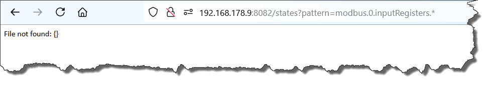

    Wenn ich die Doku richtig verstanden habe, sollte das über ?pattern= einschränkbar sein.
    http://192.168.178.9:8082/states?pattern=modbus.0.inputRegisters.*
    Liefert aber dummerweise das hier:
    Wo liegt hier mein Fehler?

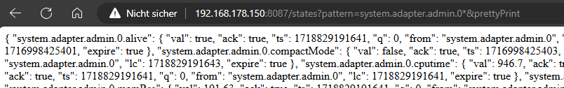

      @codierknecht In der Doku steht
      "states": "http://ipaddress:8087/states?pattern=system.adapter.admin.0*&prettyPrint"
      Muss prettyPrint dahinter?
      Also bei mir geht es auch ohne, aber mit 8087

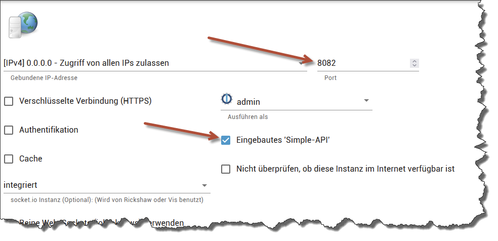

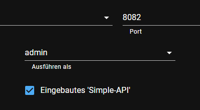

        Ich verwende das "eingebaute Simple-API" des Web-Adapters über Port 8082.
        Ist das vielleicht etwas "abgespeckt"?

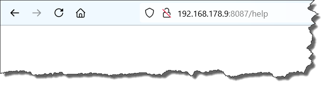

            Die Frage ist: Ist das beim "eingebauten" Simple-API überhaupt vorgesehen?
            Port 8087 wäre natürlich eine Alternative, liefert aber bei mir ein komplett leeres Ergebnis (aber auch keinen Fehler).

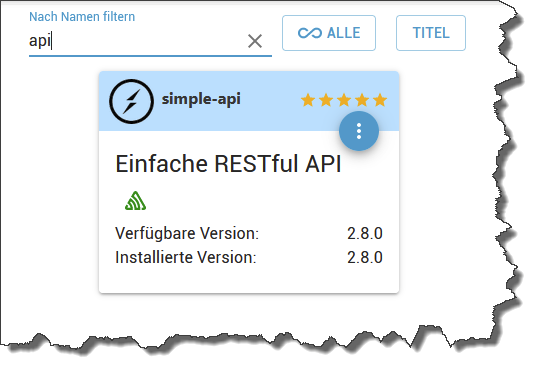

              @codierknecht Dann hast du simpleApi Adapter nicht extra installiert?
              • M MCU
                CodierknechtC Offline
                Codierknecht
                @mcu sagte in Simple-api "states" mit Filter:
                Doch:

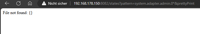

                  @codierknecht Was sagt?
                  http://IP:8087/states?pattern=system.adapter.admin.0*&prettyPrint
                  • M MCU
                    Codierknecht
                    @mcu
                    Wie bereits erwähnt: Gar nix :-(
                    Tutto completto leer.

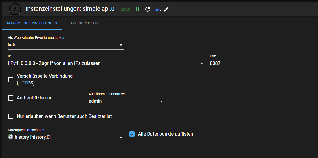

                      @codierknecht Wie sind bei Dir die Einstellungen?
                      • CodierknechtC Codierknecht
                        @mcu

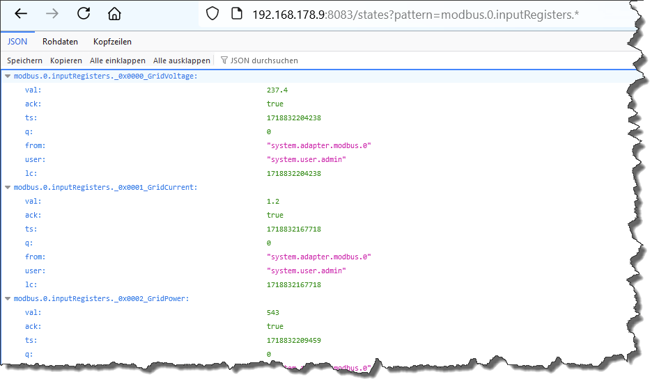

                        @codierknecht sagte: Tutto completto leer.
                        Ist auch die Instanz aktiviert?
                          Codierknecht
                          @paul53 sagte in Simple-api "states" mit Filter:
                          Der Hinweis war schon mal gut. Warum die weg war, steht auf einem anderen Blatt 🤔
                          @MCU Damit weiß ich dann vermutlich auch, welche Einstellungen Du meinst.
                          Das Blöde ist: Ist kriege die Instanz nicht gestartet :-(
                                      Bevor die Frage kommt:
                                      Skript v.2024-05-22
                                      *** BASE SYSTEM ***
                                       Static hostname: iobroker
                                             Icon name: computer-container
                                               Chassis: container ☐
                                        Virtualization: lxc
                                                Kernel: Linux 6.8.4-2-pve
                                          Architecture: x86-64
                                      model name      : Intel(R) Core(TM) i7-6700 CPU @ 3.40GHz
                                      Docker          : false
                                      Virtualization  : lxc
                                      Kernel          : x86_64
                                      Userland        : 64 bit
                                      Systemuptime and Load:
                                       23:15:33 up 6 min,  2 users,  load average: 0.64, 0.55, 0.44
                                      CPU threads: 2
                                      *** Time and Time Zones ***
                                                     Local time: Wed 2024-06-19 23:15:33 CEST
                                                 Universal time: Wed 2024-06-19 21:15:33 UTC
                                                       RTC time: n/a
                                                    NTP service: inactive
                                                RTC in local TZ: no
                                      *** Users and Groups ***
                                      User that called 'iob diag':
                                      codierknecht
                                      HOME=/home/codierknecht
                                      GROUPS=codierknecht sudo users iobroker
                                      iobroker
                                      HOME=/home/iobroker
                                      GROUPS=iobroker tty dialout audio video
                                      *** Display-Server-Setup ***
                                      Display-Server: false
                                      Desktop:
                                      Terminal:
                                      Boot Target:    multi-user.target
                                      *** MEMORY ***
                                      Mem:            8.6G        2.4G        5.7G        421K        473M        6.2G
                                      Swap:           1.1G          0B        1.1G
                                      Total:          9.7G        2.4G        6.8G
                                      Active iob-Instances:   32
                                               8192 M total memory
                                               2280 M used memory
                                               2293 M active memory
                                                302 M inactive memory
                                               5459 M free memory
                                                  0 M buffer memory
                                                451 M swap cache
                                               1024 M total swap
                                                  0 M used swap
                                               1024 M free swap
                                      top - 23:15:33 up 6 min,  2 users,  load average: 0.64, 0.55, 0.44
                                      Tasks:  63 total,   5 running,  58 sleeping,   0 stopped,   0 zombie
                                      %Cpu(s):  0.0 us,100.0 sy,  0.0 ni,  0.0 id,  0.0 wa,  0.0 hi,  0.0 si,  0.0 st
                                      MiB Mem :   8192.0 total,   5457.7 free,   2282.7 used,    452.0 buff/cache
                                      MiB Swap:   1024.0 total,   1024.0 free,      0.0 used.   5909.3 avail Mem
                                      *** FAILED SERVICES ***
                                      0 loaded units listed.
                                      *** FILESYSTEM ***
                                      Filesystem                       Type   Size  Used Avail Use% Mounted on
                                      /dev/mapper/pve-vm--100--disk--0 ext4    20G  6.6G   12G  36% /

                                      2024-06-19 23:13:20.570  - info: web.0 (1455) starting. Version 6.2.5 in /opt/iobroker/node_modules/iobroker.web, node: v18.20.3, js-controller: 5.0.19
                                      2024-06-19 23:13:20.641  - info: web.0 (1455) socket.io server listening on port 8082
                                      2024-06-19 23:13:20.643  - info: web.0 (1455) simpleAPI server listening on port 8082
                                      2024-06-19 23:13:20.643  - info: web.0 (1455) Allow states only when user is owner: false
                                      2024-06-19 23:13:20.644  - info: web.0 (1455) http server listening on port 8082
                                      M Online

                                      @codierknecht sagte in Simple-api "states" mit Filter:
                                      tcp 0 0 0.0.0.0:8087 0.0.0.0:* LISTEN 1001 15840180 1209/io.lupusec.0
                                      Da scheint lupusec den gleichen Port zu verwenden?
                                      Dann setz mal den Port im simpleApi auf 8083
                                      • M MCU
                                        Codierknecht
                                        @mcu
                                        Adlerauge. Danke!
                                        Kaum macht man's richtig, funktioniert's auch.
                                        Ich hatte immer nur unter "Adapters with bindings" nachgeschaut.
