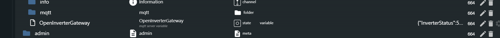

              @2hot4you sagte in benötige Hilfe beim Json in Datenpunkte umwandeln:
              Datenpunkt ist da
              und wie sieht das json aus?
              ist da auch der Wert da?
              es geht auch nicht um den markierten Block!
              2 Offline
              2 Offline
              2hot4you
              so sieht das json aus

                CodierknechtC Offline
                Codierknecht
                @2hot4you
                Also ich würde das wie von @MartinP vorgeschlagen mit Aliasen lösen - komplett ohne Script.
                HmIP|ZigBee|Tasmota|Unifi
                Zabbix Certified Specialist
                2 1 Antwort Letzte Antwort
                • CodierknechtC Codierknecht
                  @2hot4you
                  2 Offline
                  2 Offline
                  2hot4you
                  @codierknecht
                  ich habe umgestellt auf Alias ;-)
                  I 1 Antwort Letzte Antwort
                  • 2 2hot4you
                    @codierknecht
                    I Offline
                    I Offline
                    iobroker2001
                    Eine Frage hierzu in die Runde:
                    Ich lese ebenfalls per Alias die MQTT-Daten des Growatt aus.
                    Abends, wenn der Inverter seinen Betrieb einstellt, fällt der JSON-Datenpunkt aber fast komplett aus.
                    In der JSON-Struktur ist dann nur noch der Inverterstatus zu sehen.
                    Dadurch werden die Aliaswerte alle auf NaN gesetzt.
                    Ist das bei Euch auch so?
                    Dann müsste ich doch mit einem Blockly die Werte erst zwischenspeichern.
                      Danke!
                      I Offline
                      I Offline
                      iobroker2001
                      Ich habe das erst einmal so gelöst:
                      2 Datenpunkte manuell angelegt (Leistung und EnergieHeute), die dann beschrieben werden, wenn der Inverter läuft:
