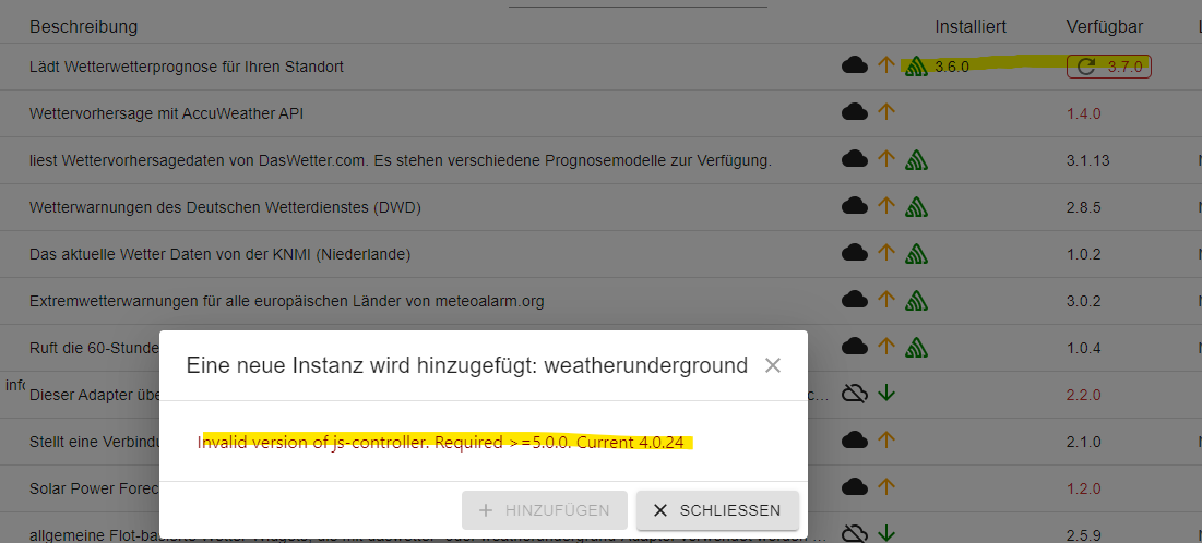

    ich habe noch den js-controller 4.0.x installiert. Nun wollte ich den Weatherunderground Adapter installieren. Der erfordert in der neuesten Version allerdings den js-controller 5.
    Nun habe ich mir den Adapter direkt über Github installiert und dann direkt ein Downgrade gemacht. Nun habe ich auch Verison 3.6.0 installiert. Kann aber keine Instanz erzeugen, weil iobroker meint ich würde js-controller 5 benötigen, was aber nicht der Fall ist, da dieser erst ab Version 3.7.0 benötigt wird.
    Kann mir da jemand weiter helfen? Was mache ich falsch?

        @dn sagte in Falsche "invalid version of js-controller" Meldung:
        Installiere Ihn..
          warum?
          macht man eigentlich nicht

              @dn
              Und was den js-controller betrifft:
              js-controller 4 ist tot.
              Aktualisisere auf js-controller 5. js-controller 6 ist im alpha-test und wird in naher Zukunft in den Beta test gehen.
              Immer mehr Adapter verlangen js-controller 5 / node 18 als Minumum; so z.B. alle community-adapter. Der weather-underground ist nur einer. Du hast wahrscheinlich eine ganze Liste an Adaptern nicht auf Letztstand wenn du noch js.controller 4 verwendest.
              Ich kann mir nicht vorstellen, dass es sehr viele Freiwillige gibt die versuchen werden ein veraltetes System irgendwie zusammenzuflicken. Wenn du Fragen zum Update hast, bekommst zu sicher Hilfe - von Tricksereien um den Check zu umgehen würd ich abraten.
              Ansonsten rate ich
              • stell sicher dass du ein funktionierendes Backup hast
              • aktualisiere node auf >=18 (empfohlen 20)
              • aktualisiere den js-controller
              • aktualisisere alle Adapter.
              Poste gern die Langfassung von iob diag. @Thomas Braun kommentiert dir wahrscheinloich gerne was noch zu aktualisieren / anzupassen wäre (z.B. O/S ?)

                  @mcm1957 vielen Dank für die ausführliche Antwort!
                  Ich merke ich habe irgendwie ein kritisches Thema angesprochen.
                  Also meine iobroker Instanz läuft zum einem im Docker und die andere als Satellite aufm Pi.
                  Ich weiß das einige Adapter nicht aktuell sind. Node ist aber schon v18.
                  Ich verfolge eher den Ansatz: Never change a running system. Seitdem ich ein stabiles System habe und auch es auch nicht mehr schaffe "täglich" daran zu arbeiten, plane ich mir normalerweise 1 Mal jährlich ein Wartungsfenster ein, wo ich dann die Dinge wie js-controller, nodejs und auch die meisten Adapter aktualisiere. Denn nichts ist schlimmer als ein Update eines Adapters zwischen Tür und Angel und dann funktioniert plötzlich etwas nicht.
                  Leider hatte ich dafür in letzter Zeit allerdings wenig Zeit und dennoch wollte ich in mein bestehendes System den Wetteradapter integrieren ohne erstmal 2+x Abende mit Updates und Tests und evtl. Anpassungen zu verbringen.
                  Und ja grundsätzlich ist github nicht die beste Variante, aber es gibt sie nun mal als "Expertenfunktion". Und ich habe auch nicht irgendeine Version eingebunden, sondern aus dem iobroker-community-adapters Projekt das Repo iobroker.weatherunderground und aus diesem Repo die getaggte version 3.6.0. Und ja mit GIT ist alles möglich...aber ich gehe mal von professionellen Entwicklern aus, die wissen was sie tun. Und die werden einen Tag bzw. einen stable build hoffentlich nicht nach einem 3/4 Jahr nochmal ändern.
                  So nun nochmal zur ursprünglichen Frage: Handelt es sich hier nun um einen Bug oder nicht?
                  Wenn ich v3.6.0 installiert hätte, bevor 3.7.0 veröffentlich worden wäre, hätte ich Instanzen ohne Ende erstellen können. Das Update auf 3.7.0 wäre allerdings nicht möglich gewesen ohne js-controller Update. Was ja auch richtig ist.
                  Wenn ich nun allerdings 3.7.0 installiere und danach einen downgrade auf 3.6.0 durchführe, bekomme ich den Fehler von oben. Für mich riecht das nach einem Bug. Oder übersehe ich hier etwas?
                  Danke nochmal für die Antworten!

                                  Ok, habe das Problem jetzt über die Kommandozeile gelöst. Ging direkt und ganz easy. Hätte ich gleich probieren sollen.
                                  Falls es jemanden interessiert:
                                  iobroker add weatherunderground
                                  • ? Ein ehemaliger Benutzer
                                    @dn
                                    Ist halt nur beigeflickt und zusammengestoppelt. Die nächste unpassende Konstellation ist nur eine Frage der Zeit.
                                    Je weiter die CodeBasis auseinander driftet umso schwieriger (bis tw. unmöglich) wird es die dann in deinem Wartungsfenster alle 12 Monate wieder anzugleichen.

                                      @thomas-braun Es ist doch so, dass der js-controller und node js ca. einmal im Jahr ein major update bekommen. Adapter updates mache ich auch so mal zwischendurch, besonders wenn es sich um Updates auf patch level handelt.
                                      Was schlägst du denn für diesen Fall vor: Mein Visualisierungsadapter wurde aktualisiert. Das Update führt allerdings dazu, dass das FireHD Tablet nun die Visualisierung nicht mehr laden kann, da das Amazon System WebView zu alt ist und nun nicht mehr kompatibel ist.

                                          @thomas-braun said in Falsche "invalid version of js-controller" Meldung:
                                          Nein, es handelt sich um ein abgesoffenes, inkonsistentes System.
                                          billige Antwort....wenn etwas inkonsistent ist, dann ist es das Verhalten vom iobroker...abhängig von welcher Version man kommt, kann man einmal Instanzen erstellen und einmal nicht...
                                          ist doch klar!
                                          Neuere Versionen können neue Funktionen nutzen, die erst der neue Controller unterstützt.
                                          ich hoffe das reicht
                                          Also das einzige was ich möchte ist, eine plausible Begründung zu haben, warum es ok ist wenn ein Check sagt: "Es geht nicht",
                                          sagt: "Es geht nicht", wenn es eigentlich gehen sollte.
                                          Und das ist dein Irrtum! sollte es ja nicht.
                                          jetzt hast du möglicherweise etwas in dein System reingeschaufelt, was bestimmte Funktionen nicht mitmacht.
                                          mcm1957M ? 2 Antworten Letzte Antwort
