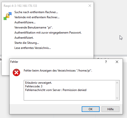

    Hallo, ich habe mir grade mein neu aufgesetztes System stubellig gemacht.
    Wollte zuletzt eine schreib Berichtigung innerhalb der Ordners /home/pi/Videos setzten.
    Nun kann der Iobroker dort nicht mehr schreiben.
    Auch wenn ich mich über die Konsole anmelden möchte klappt es nicht.
    login as: pi
    pi@192.168.178.133's password:
    Linux raspberrypi 6.6.28+rpt-rpi-v8 #1 SMP PREEMPT Debian 1:6.6.28-1+rpt1 (2024-                        04-22) aarch64
    The programs included with the Debian GNU/Linux system are free software;
    the exact distribution terms for each program are described in the
    individual files in /usr/share/doc/*/copyright.
    Debian GNU/Linux comes with ABSOLUTELY NO WARRANTY, to the extent
    permitted by applicable law.
    Last login: Thu May 23 23:48:39 2024
    Could not chdir to home directory /home/pi: Permission denied
    -bash: /home/pi/.bash_profile: Permission denied
    pi@raspberrypi:/$
    Könntet ihr mir die Befehle sagen wie ich die Berechtigung für pi wieder hinbekomme?

      @yoda sagte in User PI Kein Zugang / Berechtigung:
      Der user iobroker soll auch in /home/pi nix schreiben.
      sudo ls -lah /home/pi/.bash_profile
      sagt z. B.?
      YodaY 1 Antwort Letzte Antwort

                da kommt was
                Gruß Yoda

                  @thomas-braun sagte in User PI Kein Zugang / Berechtigung:
                  ls -lah /home/
                  pi@raspberrypi:/$ ls -lah /home/
                  total 16K
                  drwxr-xr-x  4 root     root     4.0K May 22 19:42 .
                  drwxr-xr-x 18 root     root     4.0K Mar 15 16:12 ..
                  drwxr-xr-x  5 iobroker iobroker 4.0K May 22 23:14 iobroker
                  drwx------ 18 root     root     4.0K May 23 19:04 pi
                  pi@raspberrypi:/$
                  da kommt was
                  Das ist klar. Da hast du mit root-Rechten an einer Stelle herumgefummelt, an der man das besser bleiben lässt.
                  Wie man ohnehin nicht mit sudo/root um sich wirft...
                  sudo chown -R  pi:pi /home/pi

                    YodaY Offline
                    YodaY Offline
                    Yoda
                    @thomas-braun hab vielen lieben Dank für deine Hilfe.
                    ja wollte eigentlich nur die Berechtigung vom Video Ordner setzten :-(
                    hatte ich mir so vor jahren mal Notiert - Notitz wird nun weg geschmissen
                    sieht nun so aus:
                    pi@raspberrypi:/$ sudo chown -R  pi:pi /home/pi
                    total 16K
                    drwx------ 18 pi       pi       4.0K May 23 19:04 pi
                    pi@raspberrypi:/$
                    Neuanmeldung übers terminal und berechtigung pi sehen wieder gut aus.
