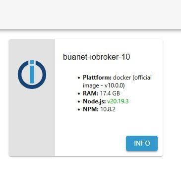

                          Zum upgraden des Dockers ist zuerst das Backup wichtig, hier am besten einmal mit dem Backitup-Adapter den iobroker sichern auf ein anderes Device oder auf dem Nas in einen anderen Ordner.
                          Dann stoppst du den Container und kopierst das komplette iobroker-Verzeichnis unter /docker zur Sicherheit
                          Dann erst die aktuelle Docker-Version mit Node 20 (sollte was mit V10 sein) pullen.
                            Image Downloaden meinst damit
