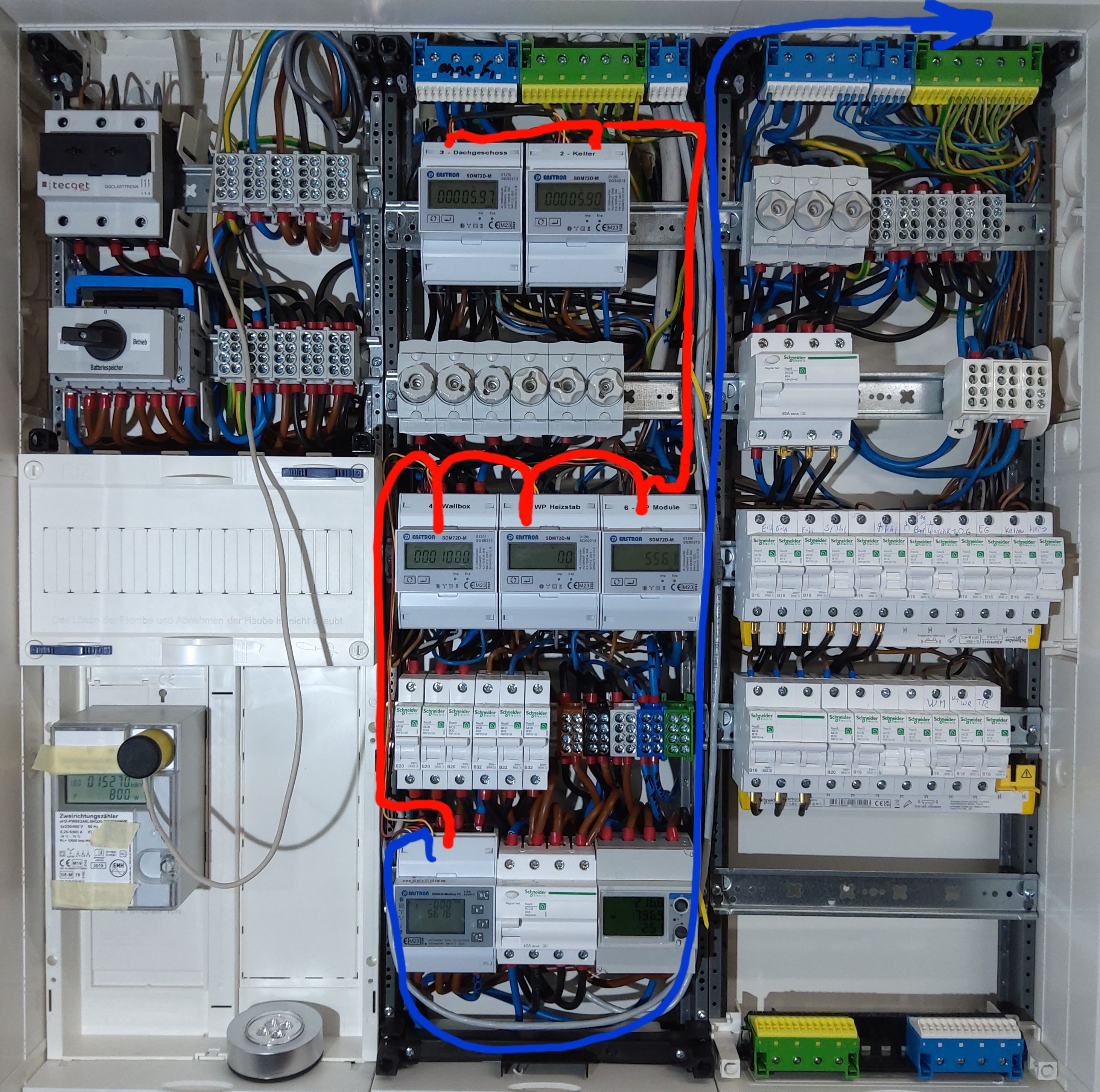

                              @homoran So nun geht es. Es war eine Anreihung verschiedener Fehler / Umstände.
                              Beim Zumachen der Abdeckungen in den zwei Verteilungen hat sich ein Draht von der RS485 Schnittstelle gelöst. Und somit ging der zweite PE11 nicht. Außerdem hat der 2. ab und zu die Verbindung der IP zum ioBroker verloren.
                              Ich hatte ja 3 PE11 eingeplant um alles zu entzerren, was aber nach hinten los ging. Soll heißen: 3 dieser Geräte auf der Hutschiene nebeneinander scheinen nicht gerne zusammen zu sein. Von links nach rechts: Der 1. PE11 hatte die 4 Wechselstromzähler von Eastron perfekt gehandelt. Der 2. PE11 in der Mitte verlor die IP zum ioBroker und hatte das Problem mit dem losen Draht. Der 3. PE11 rechts wollte überhaupt nicht sich mit dem ioBroker verbinden. Ich denke mal diese Geräte haben untereinander ein EMV Problem.
                              Zum Ergebnis: Alle Wechselstrom Zähler auf 9600,8,1,N und mit den ID 81, 82, 83, 84 versehen und dann den RS485 Bus erweitert um die 3 B+G DS100 Drehstromzähler für DG, EG, KG und den ID 101, 102, 103 und verbunden mit den 5 B+G DS100 Drehstromzähler und den ID 201, 202, 203, 204, 205 . Und alle auf den 1. PE11 und es funktioniert.
                              Noch ein kleines Problem war das Einstellen des Time-Management im Modbus Adapter. Aber auch das gelöst. Jetzt läuft alles so wie es sein soll. Danke an homoran für die Unterstützung mit dem INT32(5+0) .
                              Gruss Günter
                              guenter-1953 Homoran 2 Replies Last reply Reply Quote 0

                                Hier noch eine Grafik dazu:
