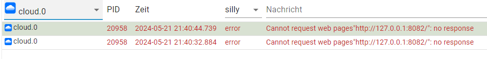

    Ich komme remote nicht mehr an meine VIS ran.
    Wenn ich mich extern einlogge und dann auf Anwendungen gehe bekomme ich im "Fernbrowser" (Android, IOs, Windows) die "Fehlermeldung" "501" ohne weiteren Text.
    Wenn ich in die Protokolle gehe, finde ich den Eintrag : Cannot request web pages"http://127.0.0.1:8082/": no response
    Mir scheint hier wird nicht auf meine Startseite weitergeleitet, ich finde aber nicht die richtige Konfiguration...

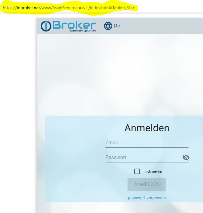

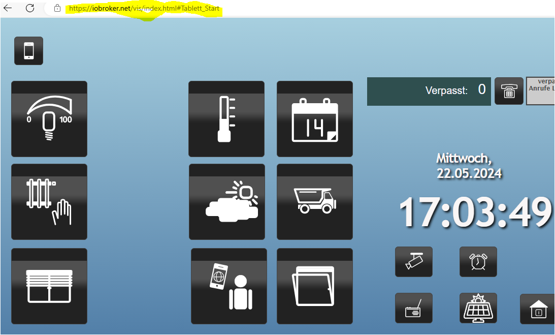

              Von der Logik her verstehe ich das so: Ich nutze aus dem www irgendeinen Browser. Über
              iobroker.net logge ich mich ein; wenn ich dann auf Anwendungen gehe, lande ich bei meiner
              "Landingpage" meines projekts...z.B.
              http://192.xxx.1xx.36:8082/vis/index.html#Tablett_Start
              tatsächlich wird der localhost angesprochen...warum auch immer.

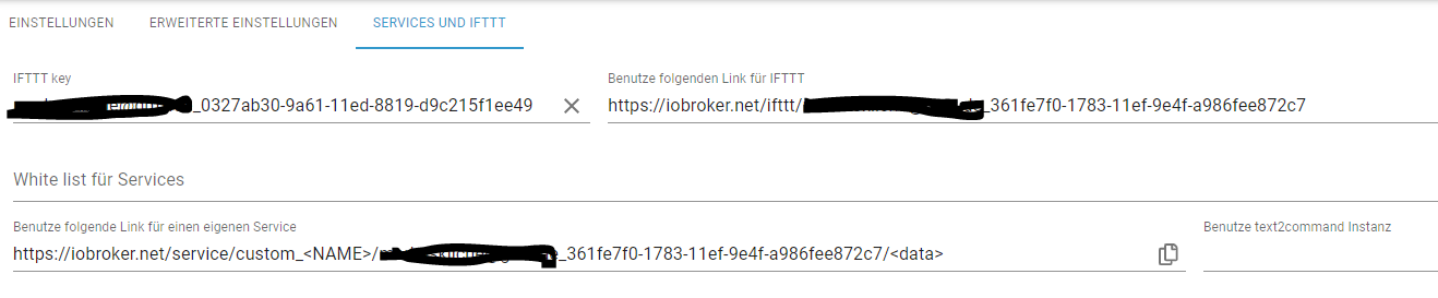

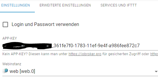

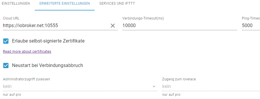

                    @mr-m wo bist du da?
                    was hast du im cloud Adapter konfiguriert?
                    zeigen! (Credentials unkenntlich machen)
                      Mr-M

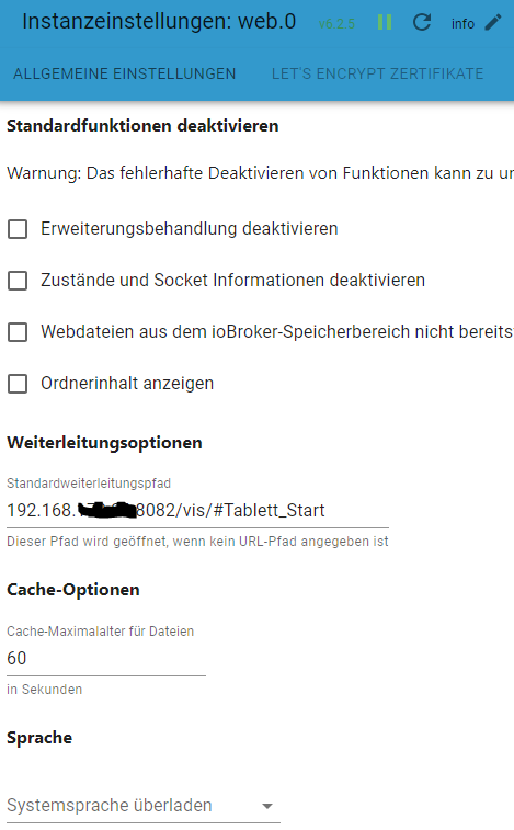

                      Guten Morgen,
                      ich gehe mal stark davon aus, daß hier das Hase im Pfeffer liegt....
                      Viele Grüße
                      • M Mr-M
                        Guten Morgen,
                        Viele Grüße
                        @mr-m sagte in ioBroker remote nicht mehr erreichbar:
                        eher in web.0

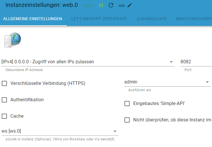

                          Mr-M
                          Hier sind die die Einstellungen bei web.0
                          • M Mr-M
                            @mr-m Danke!
                            ich hab keine Ahnung wo der localhost herkommt.
                              Mr-M
                              hmm....
                              ich habe mal das log von gestern abend gezogen und die meisten PIDs ausgeblendet (zigbee, heatingcontrol und und und. und habe nur die relevanten dringelassen...vielleicht hilft das ?
                              2024-05-21 20:06:02.794  -  admin.0 (13540) ==> Connected system.user.admin from ::ffff:192.168.178.20
                              2024-05-21 20:06:03.187  -  admin.0 (13540) <== Disconnect system.user.admin from ::ffff:192.168.178.20 echarts-show
                              2024-05-21 20:06:03.192  -  admin.0 (13540) <== Disconnect system.user.admin from ::ffff:192.168.178.20 echarts
                              2024-05-21 20:06:17.947  -  vis.0 (13856) starting. Version 1.5.4 in /opt/iobroker/node_modules/iobroker.vis, node: v18.20.2, js-controller: 5.0.19
                              2024-05-21 20:06:19.533  -  host.raspberrypi instance system.adapter.web.0 started with pid 13879
                              2024-05-21 20:06:19.922  -  vis.0 (13856) Terminated (NO_ERROR): Without reason
                              2024-05-21 20:06:20.531  -  host.raspberrypi instance system.adapter.vis.0 terminated while should be started once
                              2024-05-21 20:06:22.615  -  web.0 (13879) starting. Version 6.2.5 in /opt/iobroker/node_modules/iobroker.web, node: v18.20.2, js-controller: 5.0.19
                              2024-05-21 20:06:22.808  -  web.0 (13879) http server listening on port 8082
                              2024-05-21 20:06:31.543  -  host.raspberrypi instance system.adapter.ws.0 started with pid 13937
                              2024-05-21 20:06:31.743  -  cloud.0 (13620) Trying to connect as system.user.admin to cloud
                              2024-05-21 20:06:31.907  -  cloud.0 (13620) Connection changed: connect
                              2024-05-21 20:06:34.822  -  ws.0 (13937) starting. Version 2.6.1 in /opt/iobroker/node_modules/iobroker.ws, node: v18.20.2, js-controller: 5.0.19
                              2024-05-21 20:06:34.889  -  ws.0 (13937) socket.io server listening on port 8084
                              2024-05-21 20:06:47.477  -  ws.0 (13937) ==> Connected system.user.admin from ::ffff:192.168.178.26
                              2024-05-21 20:06:48.077  -  ws.0 (13937) <== Disconnect system.user.admin from ::ffff:192.168.178.26
                              2024-05-21 20:07:00.420  -  ws.0 (13937) ==> Connected system.user.admin from ::ffff:192.168.178.26
                              2024-05-21 20:07:07.532  -  host.raspberrypi instance system.adapter.vis-inventwo.0 started with pid 14090
                              2024-05-21 20:07:09.891  -  info.0 (14065) starting. Version 2.0.0 in /opt/iobroker/node_modules/iobroker.info, node: v18.20.2, js-controller: 5.0.19
                              2024-05-21 20:07:10.211  -  info.0 (14065) Reading/updating systemdata.
                              2024-05-21 20:07:10.756  -  vis-inventwo.0 (14090) starting. Version 3.3.4 in /opt/iobroker/node_modules/iobroker.vis-inventwo, node: v18.20.2, js-controller: 5.0.19
                              2024-05-21 20:07:28.141  -  cloud.0 (13620) Cannot request web pages"http://127.0.0.1:8082/": no response
                              2024-05-21 20:07:39.669  -  cloud.0 (13620) Cannot request web pages"http://127.0.0.1:8082/": no response
                              2024-05-21 20:07:50.967  -  cloud.0 (13620) Cannot request web pages"http://127.0.0.1:8082/": no response
                              2024-05-21 20:08:02.368  -  cloud.0 (13620) Cannot request web pages"http://127.0.0.1:8082/": no response
                              2024-05-21 20:09:46.373  -  ws.0 (13937) <== Disconnect system.user.admin from ::ffff:192.168.178.26 vis.0
                              2024-05-21 20:09:57.302  -  ws.0 (13937) ==> Connected system.user.admin from ::ffff:192.168.178.26
                              2024-05-21 20:17:11.360  -  cloud.0 (13620) Cannot request web pages"http://127.0.0.1:8082/": no response
                              2024-05-21 20:19:05.489  -  ws.0 (13937) ==> Connected system.user.admin from ::ffff:192.168.178.20
                              2024-05-21 20:19:09.795  -  ws.0 (13937) <== Disconnect system.user.admin from ::ffff:192.168.178.20
                              2024-05-21 20:19:09.821  -  ws.0 (13937) <== Disconnect system.user.admin from ::ffff:192.168.178.20

                                Wenn ich mich bei iobroker.net einlogge, aber nicht die Anwendungen starte (Denn die führt ja zu 501 auf dem Client bzw zu -------------------- auf dem cloud adapter).
                                Wenn ich nun ein neues Browserfenster öffne und die Adresse
                                https://iobroker.net/vis/index.html#Tablett_Start
                                eingebe , dann komme ich auf meine VIS.
                                Logge ich mich aus und gebe noch einmal die adresse an, lande ich wieder hier:
                                224
