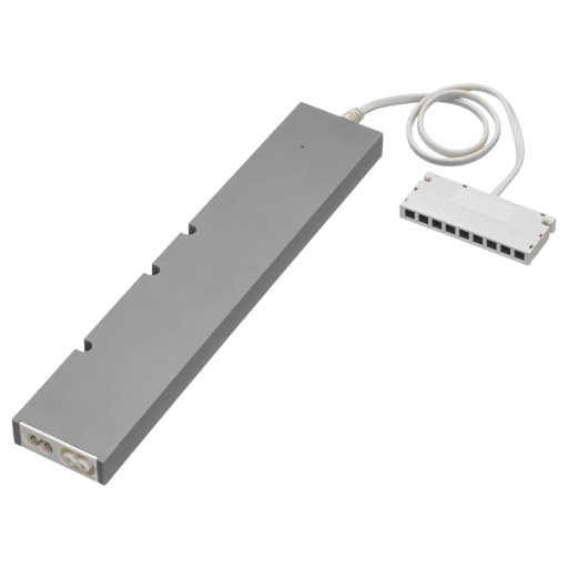

      kommst du da zu der seite https://www.zigbee2mqtt.io/devices/LED1835C6.html
      wenn ja .. warum hast du keine Icons ?? hast du mal
      https://github.com/ioBroker/ioBroker.zigbee/wiki/Missing-icons-after-adatapter-Update
      gemacht ?
      Ja, zu der Seite komme ich (hab ich auch verlinkt).
      Upload hatte ich auch schon mehrmals gemacht, ändert aber leider nichts 😕

          Edit: Hab die Datei /opt/iobroker/iobroker-data/files/zigbee.admin/img/LED1835C6.png heruntergeladen, zeigt jedoch kein Bild (wird als fehlerhaft gemeldet), wie kann ich die reparieren (hinkopieren ist als Normaluser nicht erlaubt)?
          arteck 1 Reply Last reply Reply Quote 0
          • arteck
            arteck Developer Most Active @Latzi last edited by
            @latzi sagte in ZigBee neue Version 1.10.x:
            LED1835C6
            installier von GIT
            Latzi 1 Reply Last reply Reply Quote 1
            • Latzi
              Latzi @arteck last edited by
              @arteck sagte in ZigBee neue Version 1.10.x:
              LED1835C6
              installier von GIT
              Perfekt, vielen Dank - hat super geklappt! 👍

                Die Icons im Verzeichnis
                /opt/iobroker/iobroker-data/files/zigbee.admin/img/ICPSHC24-10EU-IL-1-ICPSHC24-10EU-IL-2.png bzw.
                /opt/iobroker/iobroker-data/files/zigbee.admin/img/ICPSHC24-30EU-IL-1-ICPSHC24-10EU-IL-2.png
                scheinen kaputt zu sein. Die sind nur 2kB groß. Die Icons auf der Z2M-Seite sind 5kB groß.
                Kann ich die einfach von dort runterladen und ins passende ioB-Verzeichnis schieben und einen Upload nachschieben?

                      @dolomiti sagte in ZigBee neue Version 1.10.x:
                      ja kasnnst du machen
                      IKEA (Rodret)
                      den Dimmer uneter Aussschliessen packen .. und adapter neu starten
                      dann schauen ob neue Datenpunkte entstaden sind
                      Dolomiti 1 Reply Last reply Reply Quote 0

                        Das hat leider nicht funktioniert. Wenn ich die beiden Bilder rüberschiebe und einen Upload mache erscheinen wieder die beiden defekten PNGs in der Liste. Beide sind wieder 2kB groß. Von der Z2M-Seite 5kB bzw. 72kB.

                            Seltsamerweise hat er die Bilder jetzt in ein anderes Verzeichnis geschoben.
                            Vorher: /opt/iobroker/iobroker-data/files/zigbee.admin/img/
                            Jetzt: /opt/iobroker/node_modules/iobroker.zigbee/admin/img/
                            Sind immer noch 2kB groß
                            Das log zeigt folgendes an:
                            2024-05-19 14:22:47.568 - warn: zigbee.0 (580991) download icon from https://www.zigbee2mqtt.io/images/devices/HG08008.jpg saved into /opt/iobroker/node_modules/iobroker.zigbee/admin/img/HG08008.png
                            2024-05-19 14:22:47.573 - warn: zigbee.0 (580991) download icon from https://www.zigbee2mqtt.io/images/devices/ICPSHC24-30EU-IL-1-ICPSHC24-10EU-IL-2.jpg saved into /opt/iobroker/node_modules/iobroker.zigbee/admin/img/ICPSHC24-30EU-IL-1-ICPSHC24-10EU-IL-2.png
                            2024-05-19 14:22:47.574 - warn: zigbee.0 (580991) download icon from https://www.zigbee2mqtt.io/images/devices/ICPSHC24-10EU-IL-1-ICPSHC24-10EU-IL-2.jpg saved into /opt/iobroker/node_modules/iobroker.zigbee/admin/img/ICPSHC24-10EU-IL-1-ICPSHC24-10EU-IL-2.png
                            Wenn ich die URL direkt eingebe kommt ein 404. Mir ist aufgefallen, dass er ein jpg runterladen will. Wenn ich den Link manuell im Browser auf png anpasse kommt das erwartete Bild.
                            • arteck
                              arteck Developer Most Active @Dolomiti last edited by arteck
                              ahh das ist das problem
                              gibbet nicht
                              https://www.zigbee2mqtt.io/images/devices/ICPSHC24-30EU-IL-1-ICPSHC24-10EU-IL-2.png schon
                              super die haben die Bilder jetzt als jpg ..na klasse
                              so schau jetzt nochmal
                              Dolomiti 1 Reply Last reply Reply Quote 1

                                @arteck
                                Juchu, es klappt.
