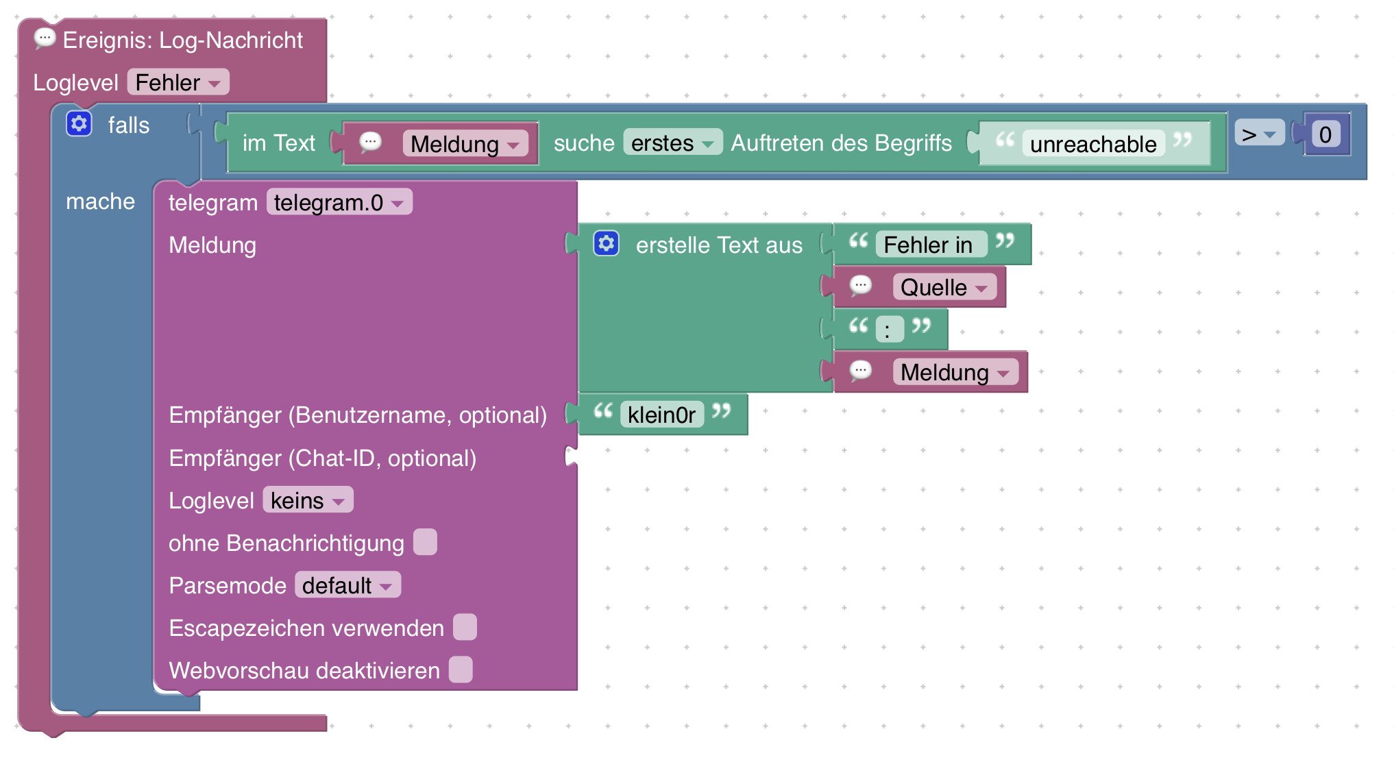

    Blockly-Trigger für Logs
    Das Thema ist in JavaScript nicht neu. Es gab nur keine Blockly-Bausteine dafür. Also habe ich diese nun nachgereicht.
    Damit kann man einen Trigger auf Log-Meldungen registrieren und ein Log-Level vorgeben. Das heißt, dass man z.B. alle Meldungen vom Level error bekommen kann und dann z.B. prüfen, welche Instanz (Quelle) die Meldung ausgelöst hat.

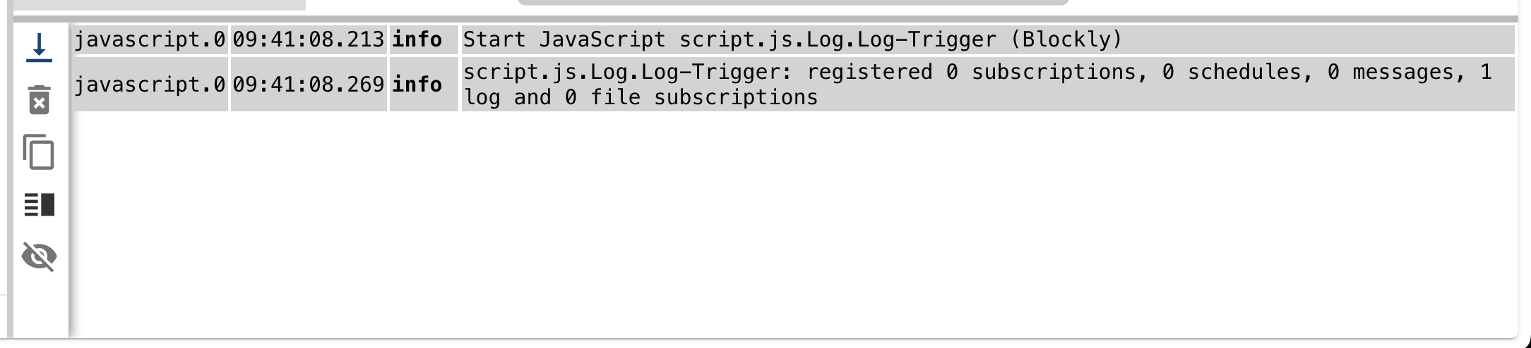

    Oberfläche
    Die Darstellung des Logs hat sich nun auch leicht geändert und wurde an den Admin angepasst. Die erste Spalte (Quelle) ist neu. Dafür wird in der Meldung selbst die Instanz nicht mehr angezeigt (wie im Admin halt).
