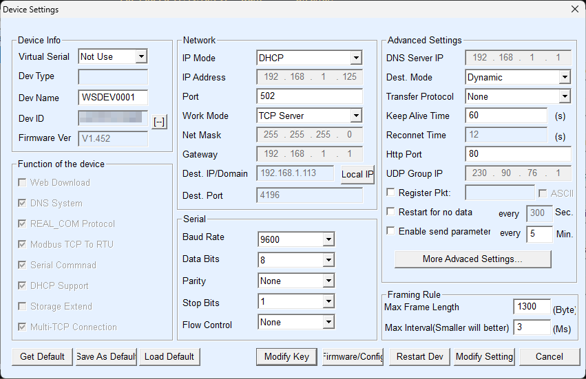

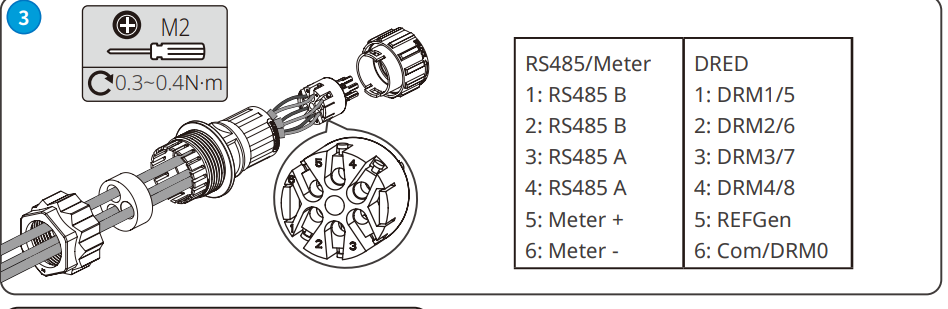

    Wir haben einen Goodwe WR und möchten diesen via RS485 über den Waveshare RS485 to Wifi mit dem ModBus Adapter des IOBroker verbinden.
    Waveshare Adapter:
    Situation:
    Stecker an Goodwe angeschlossen. Gemäss Goodwe
    1. RS485 B
    2. RS485 B
    3. RS485 A
    4. RS485 A
    5. Meter +
    6. Meter -
    1+2 wurden auf den Waveshare B geführt sowie 3+4 auf den Waveshare A

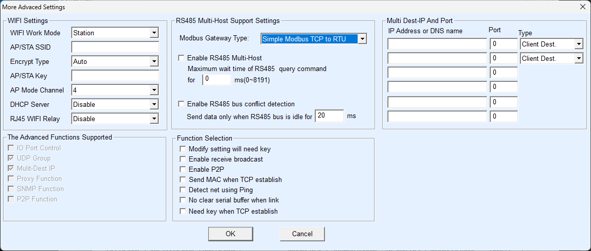

    Settings Waveshare:

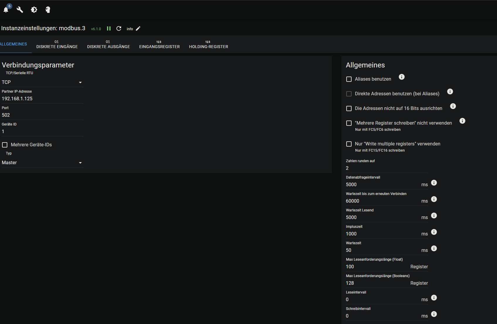

    Settings IOBroker:
    Ich bekomme leider keine Daten. Eventuell weiss jemand von euch wo der Hund begraben ist.

      @pv-anlage ich glaube nicht das du alle 4 RS485 des WR mit dem Waveshare verbinden solltest.
      Das ist doch ein BUS und ich denke ein paar ist ausreichend.
      Logfile vom Adapter im debug Modus bitte zeigen.

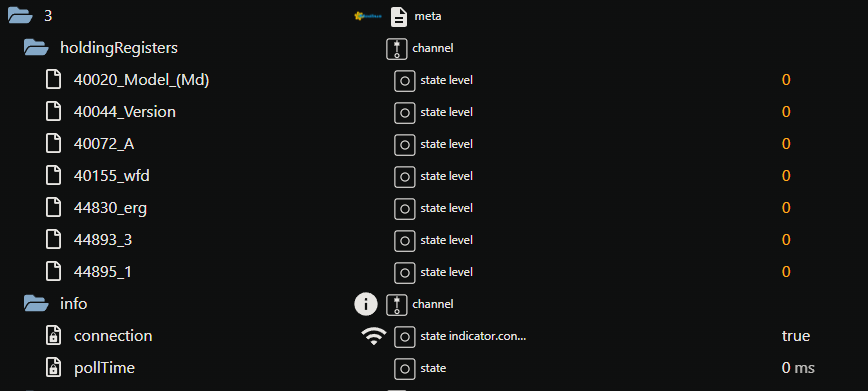

        Es ist extrem komisch, die - habe ich auch gerade wahrgenommen. Mit - ist der Modbus Adapter auf grün, ohne nicht.
        Hier noch der Output:

        Ich habe jetzt nur die 1+3 gemäss Rat auf den Waveshare geführt.
        Danke und Gruss

          @pv-anlage sagte in Goodwe WR 8kw mit Waveshare RS485 to Wifi -> Modbus IOBroker:
          Disconnected from slave 10.195.14.6
          was ist denn dein IP range?
          in den Konfiguration Screenshots steht was anderes.

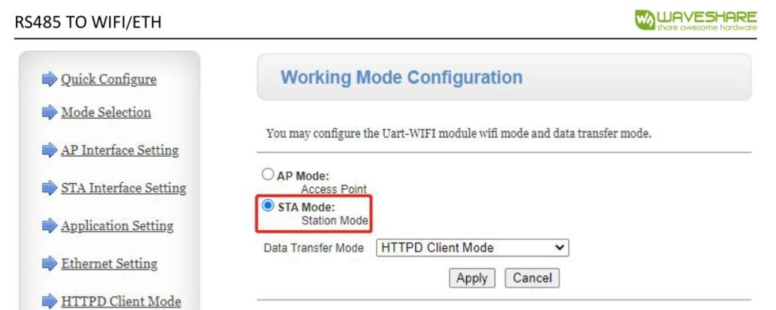

          RS485 to Wifi
          hast du jetzt wifi oder ETH?
          mode server scheint nicht zu wifi zu passen.
          Hab mir gerade die Anleitung
          https://www.waveshare.com/product/rs485-to-wifi-eth.htm
          quergelesen.
          Da sind seltsame Stolpersteine in den möglichen Konfigurationen.
          kann eigentlich nicht.
          mal A/B getauscht?
          und bitte zum testen nur einen Register nehmen

            RS485 to Wifi
            quergelesen.
              mode server scheint nicht zu wifi zu passen." inwiefern?
              wenn ich die Anleitung richtig verstanden habe gibt es bei wifi dort nur "AP" oder "STA" einzutragen.

                    Hab einen Goodwe GW8000-SDT-20 und einen Waveshare RS485 to Ethernet POE (B)
                    Hier meine config des Waveshare Adapters:
                    Connection scheint zu klappen:
                    modbus.3
                    2024-06-28 17:49:43.953	info	Connected to slave 192.168.1.125
                    modbus.3
                    2024-06-28 17:49:43.727	info	starting. Version 6.1.0 in /opt/iobroker/node_modules/iobroker.modbus, node: v18.20.3, js-controller: 5.0.19
                    modbus.3
                    2024-06-28 17:49:39.929	info	Terminated (ADAPTER_REQUESTED_TERMINATION): Without reason
                    modbus.3
                    2024-06-28 17:49:39.929	info	terminating
                    modbus.3
                    2024-06-28 17:49:39.928	info	Got terminate signal TERMINATE_YOURSELF
                    Aber die passenden Register finde ich nirgends.
                    Habe einen Goodwe GW8000-SDT-20, den ich mittels Waveshare RS485 to Ethernet POE (B) auslesen will.
                    In der Anleitung vom WR steht zum Thema Modbus nur folgendes:
                    Communication Protocols: Modbus-RTU (SunSpec Compliant)
                    Im Menü des WR kann ich den ModbusType einstellen. Entweder GOODWE oder SunSpec.
                    Versteh ich das richtig, dass SunSpec ein Herstellerübergreiffender Standard ist? Bzw. sich Hersteller das via SunSpec Zertifizieren lassen können?
                    Hier kann man nach Goodwe Filtern, und sich die Listen herunterladen. Leider keine für die SDT Serie.
                    https://sunspec.org/certified-registry/
                    Hab ein paar aus dem Sheet der DT Serie probiert. Scheint aber nicht zu klappen.
                    WR sollte richtig mit dem Waveshare Adapter verbunden sein:
                    1 ist mit RS485B des Waveshares verbunden.
                    3 ist mit RS485A des Waveshares verbunden.

                        @wendy2702 said in Goodwe WR 8kw mit Waveshare RS485 to Wifi -> Modbus IOBroker:
                        rsuchst musst du zu 99,9% eine andere Unit ID verwend
                        Unit ID im Modbus Adapter?
                        Aber der Kommuniziert doch "nur" mit dem Waveshare, oder?

                                @endurance sagte in Goodwe WR 8kw mit Waveshare RS485 to Wifi -> Modbus IOBroker:
                                ok, habs nun mit UnitID 1 sowie 124 und 247 probiert. Funktikoniert nicht. Connection zum Waveshare scheinz zu funktionieren, Daten zu einigen eingetragenen Registern kommen aber keine
                                Erstmal nur mit einem Register testen
                                Modbusadresse im Menü des WR: 247 (das ist aber nicht die UnitID, sondern der Port, oder?
                                Das ist die Unit ID. Port gibt es bei RS485 nicht sondern nur bei TCP
                                Versteh ich das richtig, dass die IP und der Port im Modbusadapter vom Waveshare sind, und die UnitID vom WR?
                                Ja
                                Edit: das hilft nicht https://forum.iobroker.net/topic/59207/how-to-goodwe-wechselrichter-und-modbus-tcp
                                Du hast das TCP gedöns nicht?

                                  @wendy2702
                                  TCP gedöns: jain: nur die V1 des Adapters, da lt dem compatibiliy sheet V2 nicht kompatibel ist.
                                  Im Goodwe Forum hat mir aber jemand gesagt, dass ich den V2 brauche.
                                  Ich hab einen SDT G2:
                                  dh für mich, dass WiFi+LAN2.0 nicht kompatibel ist...
                                  Hatte noch einen RS485 rumliegen, desswegen wollte ich erstmal diesen nutzen.
                                  Hier nochmal zum nachvollziehen die Settings am WR (via SolarGo APP), RS485 Settings:
                                  und vom Modbus Adapter:
                                  Eventuell nutze ich die falschen Register, da bin ich mir nicht zu 100% sicher, da ich keine Liste finden konnte, bei dem der genau Typ aufgelistet war.
                                  1 Reply Last reply

                                      Stellt sich die ID automatisch auf 1 wenn du das andere Modbus Protokoll wählst?
                                      Gibt es außer der Baudrate 9600 auch noch Einstellungen zu Bits etc. ?
                                      EnduranceE Offline
                                      EnduranceE Offline
                                      Endurance
                                      wrote on last edited by
                                      nein, bleibt auf 247
                                      nein, im RS485 Menü ist das alles
                                      wendy2702W 1 Reply Last reply

                                        @endurance Sunspec ist mir mit ioBroker und SMA nicht gelungen. Erfordert nach meinem Verständnis eine Anfrage an den WR und diese wird dann mit einem Payload beantwortet das alles enthält.
                                        Der Modbus Adapter fragt ja die Register einzeln nacheinander ab.
                                        Ich würde es ohne Sunspec probieren oder HASS mit Sunspec Integration versuchen. Hat bei mir mit SMA nach 5 Minuten funktioniert
