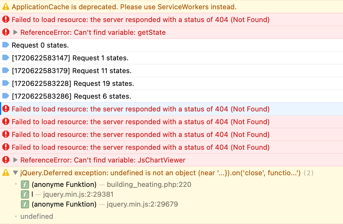

                                      • M
                                        MarcIO last edited by
                                        @oliverio
                                        Dieser Code hat leider nicht funktioniert
                                        var M1_Friction = getState("0_userdata.0.Garage.Motor1_Friction").val;
                                        var M1_Impact = getState("0_userdata.0.Garage.Motor1_Impact").val;
                                        var M1_Temperature = getState("0_userdata.0.Garage.Motor1_Temperature").val;
                                        if (M1_Friction<=8 && M1_Impact<=23 && M1_Temperature<=42)
                                            setState("td_css_background-color",'lightgreen');
                                         else if (M1_Friction>8.5 || M1_Impact>24 || M1_Temperature>43)
                                            setState("td_css_background-color",'#ff6633');
                                         else
                                            setState("td_css_background-color",'yellow');
                                        Ne Idee was hier verkehrt ist?
                                        OliverIO 1 Reply Last reply Reply Quote 0
                                        • OliverIO
                                          OliverIO @MarcIO last edited by
                                          @marcio
                                          Hast du eine Fehlermeldung?
                                          Wenn nein, dann sind die Werte in einem Bereich, der durch die Abfragen nicht abgedeckt sind
                                          Baue bitte mal noch die Ausgabe der Werte auf der console mit ein, dann kann man das auch prüfen.
                                          • M
                                            MarcIO @OliverIO last edited by MarcIO
                                            @oliverio
                                            Ja schaut so aus
                                            Kann es sein, dass die getState-Funktion nicht kompatibel ist?
                                            Ro75 OliverIO 2 Replies Last reply Reply Quote 0
