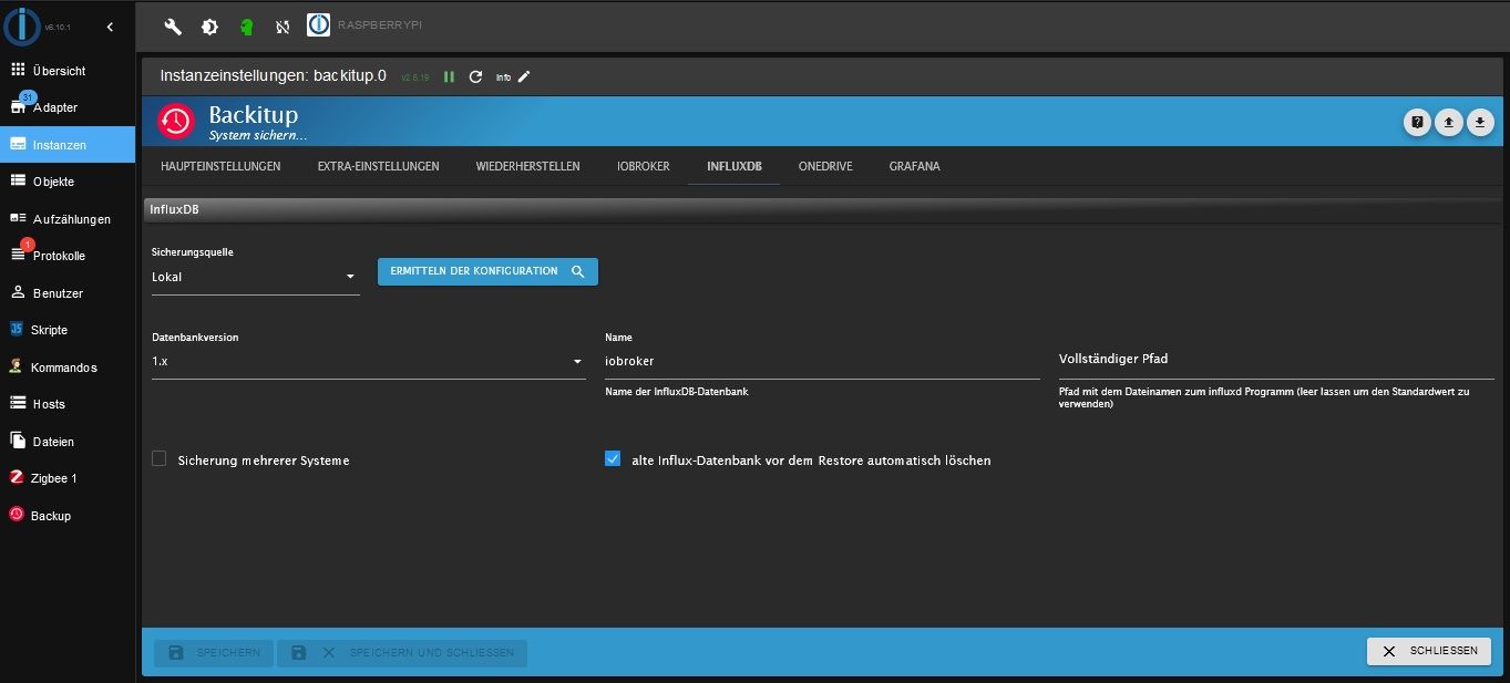

      ja. komme nun in die shell...
      herke@raspberrypi:~ $ influx
      Connected to http://localhost:8086 version 1.6.7~rc0
      InfluxDB shell version: 1.8.10
      Kann ich jetzt einfach via Backitup ein Restore drauf packen?

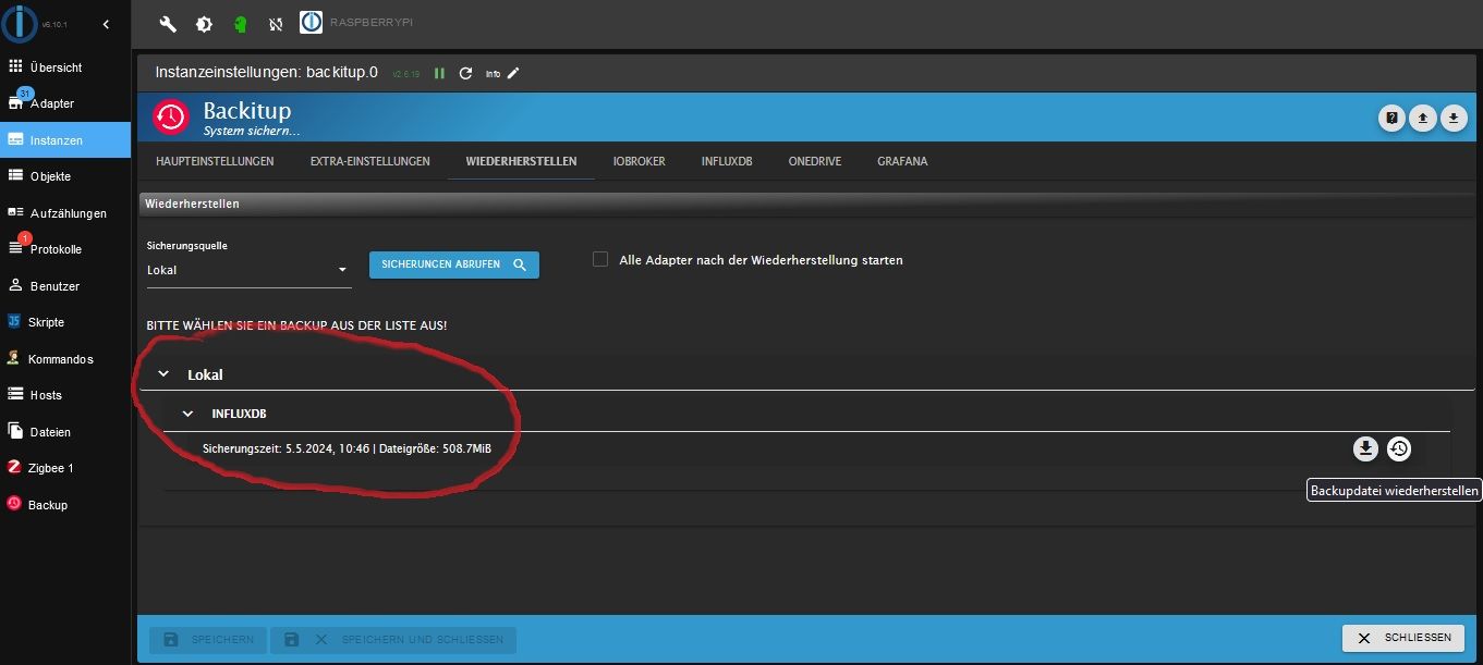

                  Kann es sein, dass 8088 durch Influx für den Restore benutzt wird?
                  So liest es sich jedenfalls auf der Influx Homepage
                  InfluxDB ports
                  8088
                  The default port used by the RPC service for RPC calls made by the CLI for backup and restore operations (influxdb backup and influxd restore). Configure this port in the configuration file.
                  Resources Backup and Restore

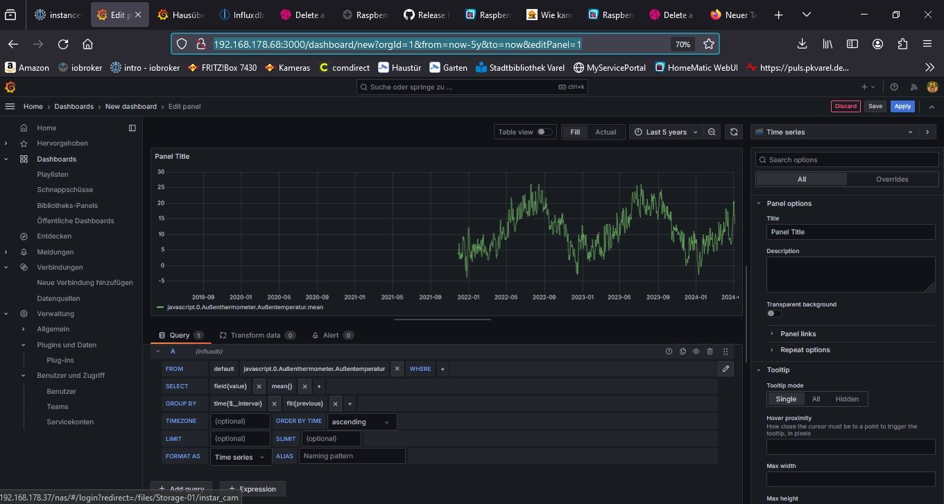

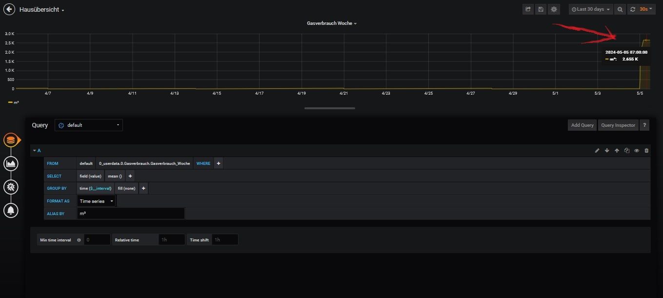

                  Ich habe das Influx Restore jetzt nochmal wiederholt. Grafana zeigt noch immer Quatsch an.
                  Auf dem alten System wird Grafana Version 6.6.1 benutzt
                  auf dem Neuen Grafana v10.4.2
                  Wie bekomme ich auf das neue System ebenfalls 6.6.1 ?

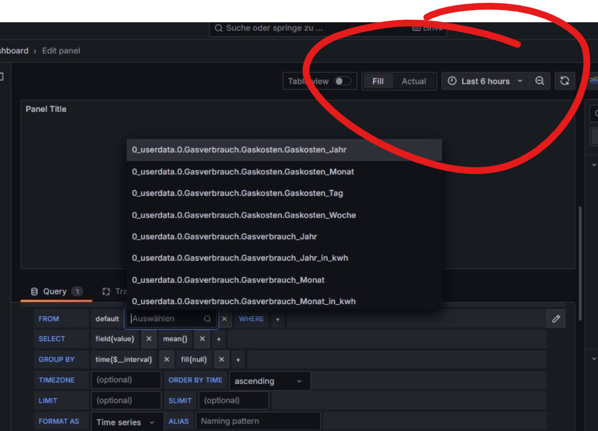

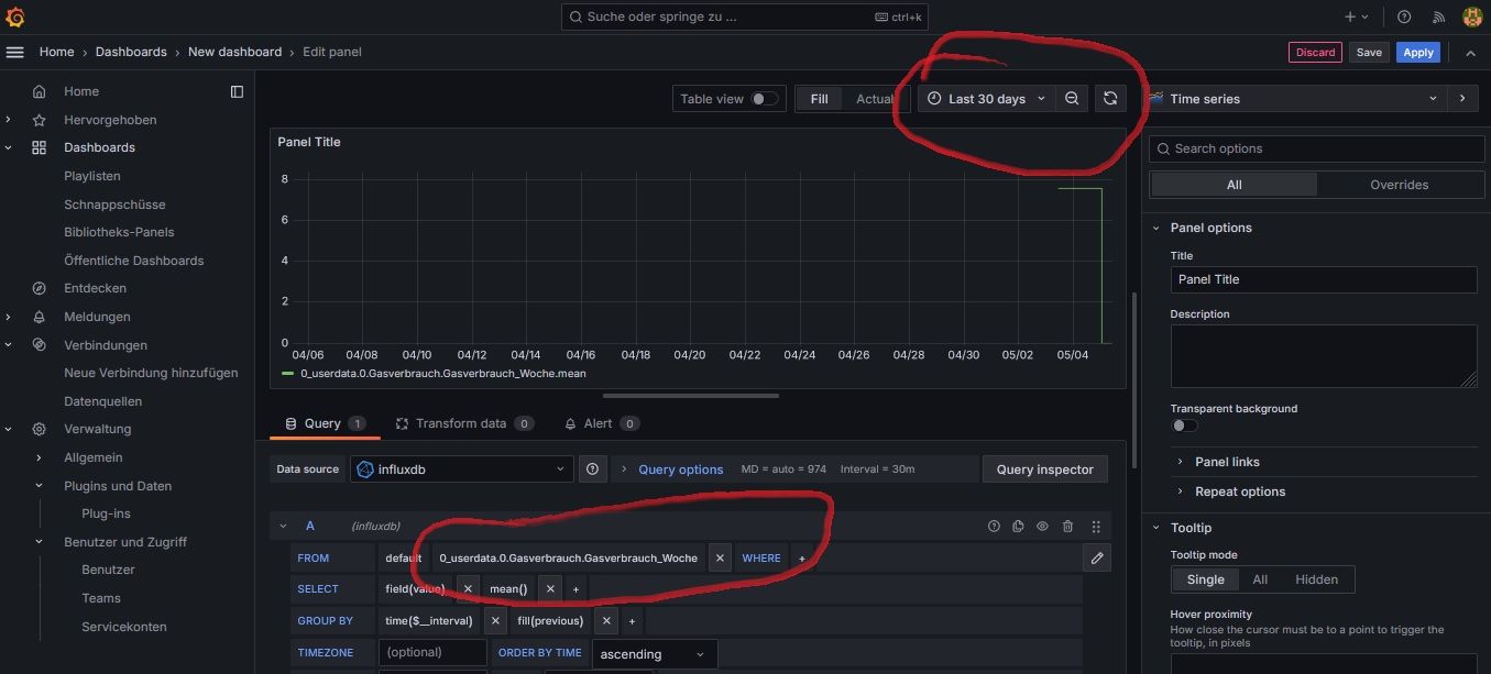

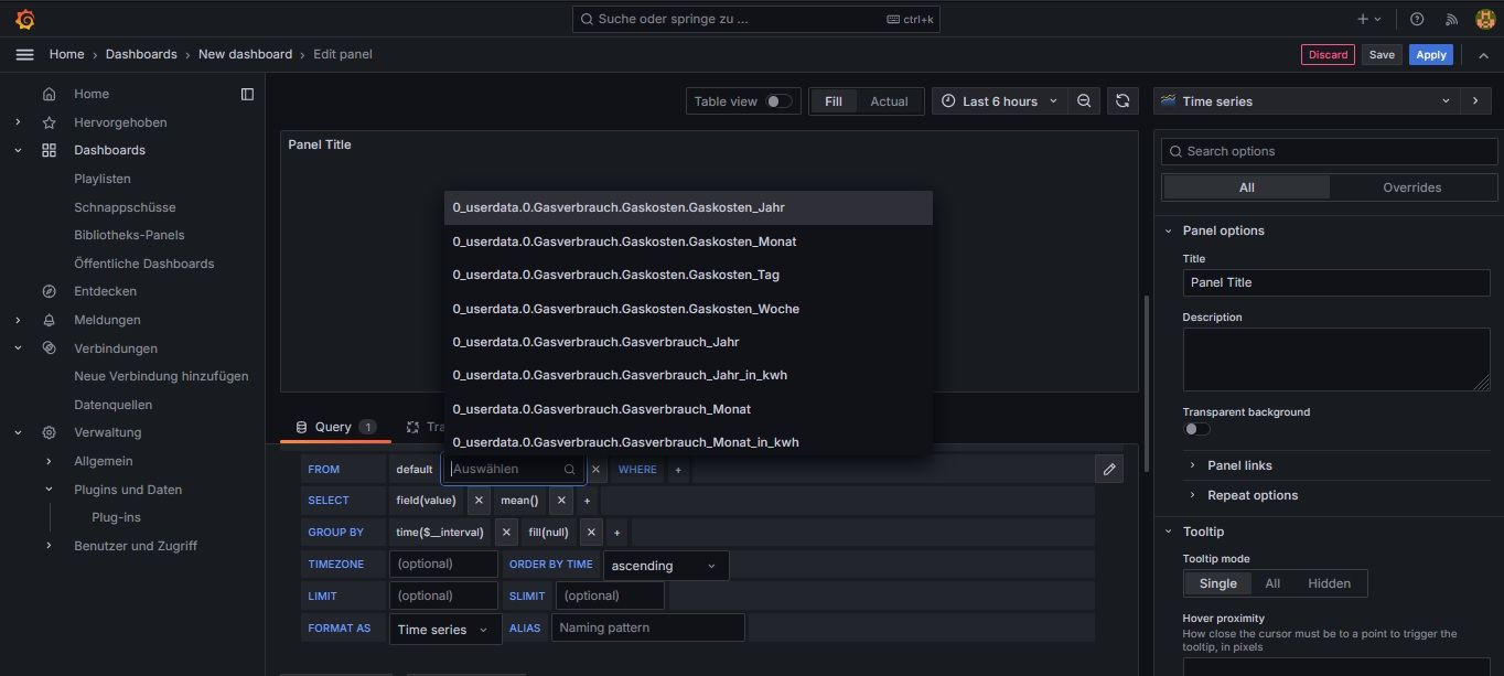

                      In Grafana kann ich auch was auswählen.
                      Es wird aber nichts angezeigt

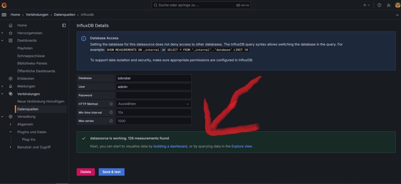

                      Die Datenbank wurde auch verbunden wie es scheint
                      Kann der Fehler an einem falschen Passwort liegen?
                      Thomas Braun Marc Berg 2 Replies Last reply Reply Quote 0
                      • Thomas Braun
                        Thomas Braun Most Active @Bill S. Preston last edited by
                        @bill-s-preston sagte in Influxdb restore geht nicht.:
                        Influxdb operiert soweit ich das weiß mit Tokens. Kann dir aber @Marc-Berg vielleicht besser was zu sagen, ich verwende kein influxdb.
                        • Marc Berg
                          Marc Berg Most Active @Bill S. Preston last edited by Marc Berg
                          Nein. Wenn der Test grün ist, passt das.
                          Kann es sein, dass nach deinem Restore (eines älteren Backups) in den letzten 6 Stunden keine Daten stecken?
                          • B
                            Bill S. Preston @Marc Berg last edited by
                            @marc-berg
                            Backup wurde gestern abend erstellt.
                            Marc Berg 1 Reply Last reply Reply Quote 0
                            • Marc Berg

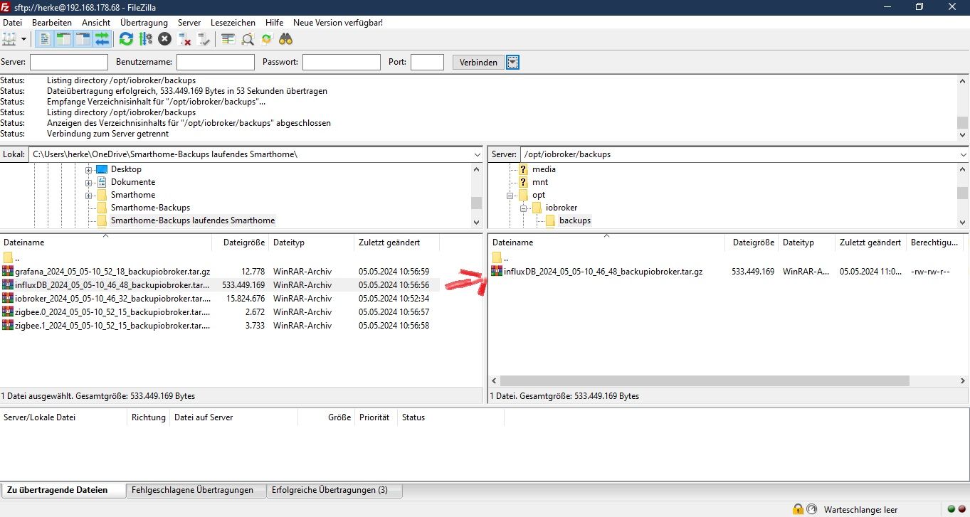

                              Hast du ein Log vom erfolgreich durchgeführten Restore? Die Daten, die zu sehen sind, scheinen ja nur die neu hinzugekommenen zu sein.
                              • B
                                @marc-berg
                                Hier der Log vom erstellten Backup
                                Started iobroker ...
                                [DEBUG] [iobroker] - host.iobroker 10121 states saved
                                [DEBUG] [iobroker] - host.iobroker 11718 objects saved
                                [DEBUG] [iobroker] - Backup created: /opt/iobroker/backups/iobroker_2024_05_05-10_46_32_backupiobroker.tar.gz

                                Dann das erstellte Backup via FileZilla in den Iobroker Backupordner gepackt
                                Dann im neuen System das Restore durchgeführt
                                Und hier der Log vom Restore
                                Started restore ...
                                [DEBUG] [influxDB] - Created tmp directory
                                [DEBUG] [influxDB] - Start infuxDB Restore ...
                                [DEBUG] [influxDB] - influxdb.0 is stopped
                                [ERROR] [influxDB] - 2024/05/05 10:07:50 error updating meta: DB metadata not changed. database may already exist
                                restore: DB metadata not changed. database may already exist
                                [DEBUG] [influxDB] - Try deleting the InfluxDB tmp directory
                                [DEBUG] [influxDB] - InfluxDB tmp directory was successfully deleted
                                [DEBUG] [influxDB] - infuxDB Restore completed successfully
                                [EXIT] influxDB restore done
                                [DEBUG] [influxDB] - influxdb.0 started

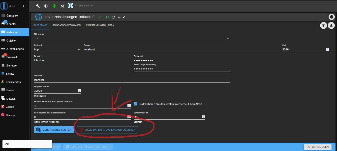

                                  Die Influx Einstellungen im Backitup Adapter sehen so aus.
                                  Alte Datenbank löschen wurde ausgewählt

                                    Ein Restore funktioniert nur, wenn vorher die Datenbank leer war. Die Datenbank also vorher löschen und verhindern, dass sofort wieder Daten über den Adapter reinfliegen.
                                    In den Backitup Einstellungen gibt es einen Punkt "DB vor dem Restore löschen" oder so. Der funktioniert unter InfluxDB 2.x nicht, aber unter 1.x sollte es laufen.
                                      Dann geht es wohl unter 1.x auch nicht. Dann musst du die DB manuell z.B. in den Instanzeinstellungen löschen.
                                      • B
                                        @marc-berg
                                        Siehe ein Post vorher.
                                        Der Haken wurde gesetzt
                                          @marc-berg
                                          Datenbank hier gelöscht. Error erscheint trotzdem im Restore.
                                          Wie lösche ich die Datenbank manuel und der shell?
