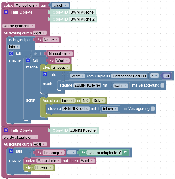

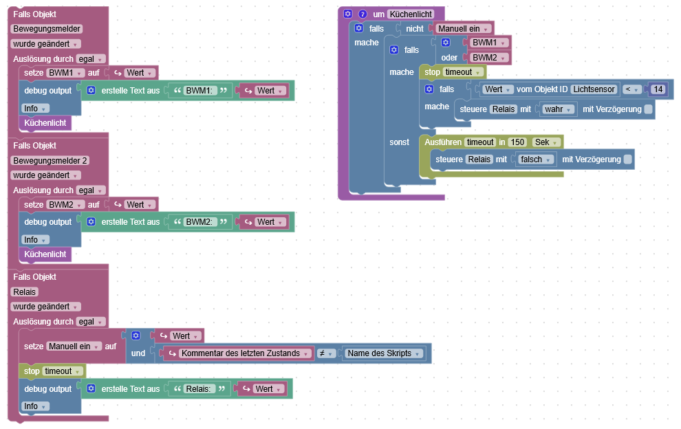

    Hallo @paul53
    mir macht mein Blockly wieder schwierigkeiten.
    Ich denke das Problem bestand schon länger ist nur jetzt erst aufgefallen durch eine veränderte Alltagssituation.
    Hier noch mal der Auschhnitt des Blocklys:
    Das Problem ist, wenn ich die Küche betrete das Licht angeht. Wenn ich nun den Raum verlasse und sage Alexa Licht Arbeitsplatte aus geht es auch aus aber kurz danach geht es wieder an ohne das sich noch jemand in der Küche befindet.
    Ich habe einmal die Debugs notiert:
    Ich betrete die Küche:
    23.2.2026, 09:15:15.552	[info ]: javascript.0 (220798) script.js.Küche.Licht_Arbeitsplatte_2_BWM_backup: Bewegungsmeldertrue
    23.2.2026, 09:15:15.552	[info ]: javascript.0 (220798) script.js.Küche.Licht_Arbeitsplatte_2_BWM_backup: Bewegungsmelderfalse
    23.2.2026, 09:15:15.557	[info ]: javascript.0 (220798) script.js.Küche.Licht_Arbeitsplatte_2_BWM_backup: Bewegungsmelder 2true
    23.2.2026, 09:15:15.558	[info ]: javascript.0 (220798) script.js.Küche.Licht_Arbeitsplatte_2_BWM_backup: Bewegungsmelder 2true
    ich verlasse die Küche und sage Alexa Arbeitsplatte aus:
    kurz drauf geht das Licht wieder an:
    23.2.2026, 09:16:45.507	[info ]: javascript.0 (220798) script.js.Küche.Licht_Arbeitsplatte_2_BWM_backup: Bewegungsmelderfalse
    23.2.2026, 09:16:45.507	[info ]: javascript.0 (220798) script.js.Küche.Licht_Arbeitsplatte_2_BWM_backup: Bewegungsmeldertrue
    23.2.2026, 09:16:45.508	[info ]: javascript.0 (220798) script.js.Küche.Licht_Arbeitsplatte_2_BWM_backup: Bewegungsmelder 2false
    und dann nach der Voreingestelleten Zeit aus dem Blockly wieder aus:
    23.2.2026, 09:19:15.508	[info ]: javascript.0 (220798) script.js.Küche.Licht_Arbeitsplatte_2_BWM_backup: Realais false
    Mir scheint es als ob der BWM 2 das Licht beim Wechsel des Zusatnds wieder einschaltet.
    Ich habe aber keine Erklärung dafür. Genauso wenig für die Ausgabe des BWM 2 mit zwei mal true und dann zwei mal False.
    Ich habe auch schon verschieden BWM getestet, leider immer mit dem gleichen Resultat.
    Kannst du mir bitte saen warum das nicht geht?
    VG Duffy

      #21
      @Duffy sagte: Kannst du mir bitte saen warum das nicht geht?
      Nein, für das Verhalten der BWM habe ich keine Erklärung.
      @Duffy sagte in Licht geht nicht mehr aus nach austausch Steckdose -> Birne:
      Hast du dann die Küche bereits verlassen?

        Hallo @paul53,
        ja ich hatte die Küche schon verlassen.
        Ich habe aber inzwischen auch den Eindruck das meine Debug Abfragen falsch sind. Es unterscheidet irgendwie nicht zwischen BWM 1 und 2.
        Grundsätzlich, wenn nur 1 BWM dran ist, egal welcher funktioniert es. Es macht erst im Zusammenspiel mit einem 2. BWM Probleme. Ich habe die BWM auch schon untereinander getauscht, erfolglos.
        Kannst du mir verraten wir ich die Debugs so setze das sie auch was sinnvolles ausgeben?
        Dazu noch mal das ganze Blockly:
        Sollte es wirklich nicht klappen muss es entweder mit einem BWM gehen oder evtl mal einen Präsensmelder versuchen.
        VG Duffy

          #23
          @Duffy sagte: Es unterscheidet irgendwie nicht zwischen BWM 1 und 2.
          Doch, in den Logs wurde unterschieden.
          Es ist allerdings nicht nachvollziehbar, weshalb unmittelbar nacheinander BWM 1 den entgegengesetzten Wert und BWM 2 den gleichen Wert zweimal annimmt.
          EDIT: Versuche es mal mit getrennten Triggern für BWM 1 und BWM 2:

            #24
            @Duffy sagte
            Irgend etwas stimmt mit deiner Javascript-Instanz nicht, denn ein solches Log kann bei einem Trigger auf "wurde geändert" nicht erscheinen. Starte mal ioBroker neu.

              #25
              @paul53 sagte in Licht geht nicht mehr aus nach austausch Steckdose -> Birne:
              oder mit dem Browser.
              Hab ich manchmal auch dass Meldungen doppelt drinstehen.
              Nach refresh passt es dann wieder

                              Die Freude war nur von kurzer Dauer. Vielleicht ist jetzt die einzigste, heute Nachmittag nicht getestete Möglichkeit zum tragen gekommen.
                              Hier kurz der Debug
                              javascript.0	20:13:27.626	info
                              BWM1: true
                              javascript.0	20:13:27.640	info
                              Relais: true
                              javascript.0	20:13:28.201	info
                              BWM2: true
                              javascript.0	20:13:50.279	info
                              Relais: false (Hier wurde das Licht über Alexa aus geschaltet und es war dann auch aus)
                              javascript.0	20:14:00.163	info
                              BWM2: false
                              javascript.0	20:14:00.173	info
                              Relais: true
                              In Klammern ist nur mein ergänzender Text!
                              Das Licht geht wieder an wenn BWM2 von True auf False geht.
                              Hast du hier noch eine Idee?
                              Um alle fehler auszuschließen hier noch der Screenshot meines Blocklys:
                              LG Duffy
                                LG Duffy
                                #34
                                @Duffy sagte: Das Licht geht wieder an wenn BWM2 von True auf False geht.
                                Das passiert dann, wenn BWM 1 (noch) true ist.
                                Man kann erst manuell ausschalten, wenn mind. ein BWM keine Bewegung mehr signalisiert.
                                DuffyD 1 Antwort Letzte Antwort
                                  Hi paul53,
                                  Ich habe es gerade in der Praxis getestet und es ist so wie du schreibst.
                                  Siehst du eine Möglichkeit diese Phänomen zu umgehen?
                                  Gruß Duffy

                                    #36
                                    @Duffy sagt: Siehst du eine Möglichkeit diese Phänomen zu umgehen?
                                    Nein. Weshalb möchtest du manuell ausschalten? Das Licht geht 2,5 Minuten nach Verlassen der Küche ohnehin aus.

                                        #38
                                        @Duffy sagte: nach 2,5 min geht es ja eh aus.
                                        Wenn das Licht manuell eingeschaltet wurde, muss es manuell ausgeschaltet werden, denn dann ist der BWM-Automatismus gesperrt.
