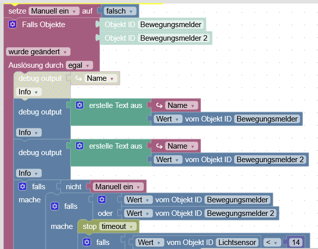

    Also der BWM blinkt zwar aber das Licht bleibt aktuell aus:
    @duffy
    Ändere mal die Abfrage des Aktors beim Ausschalten wie hier gezeigt.
    Das hat aber nichts damit zu tun, dass bei Bewegungserkennung und dunkel das Licht eingeschaltet werden muss.
    Ergänze mal um Debug-Blöcke:

      @duffy

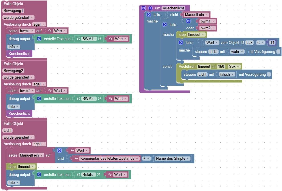

      Hier das Blockly mit 2 BWM:
      Und hier das Blockly mit 1 BWM bei dem ich aber auch regelmäßig im dunklen sitze:

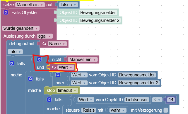

        @duffy sagte: Hier das Blockly mit 2 BWM:
        Es wird eine ODER-Verknüpfung der beiden BWM-Werte benötigt, so wie hier.

          Also so habe ich es glaub falsch gemacht. Zumindest geht das Licht nicht an.

            @duffy sagte: falsch gemacht.
            Ja, an den Trigger kann man nur Datenpunkt-IDs übergeben.
            Wert muss durch die ODER-Verknüpfung der beiden DP-Werte ersetzt werden.

              Ok, danke dir. Habe das jetzt mal so gemacht und werde beobachten.
              VG Duffy
              Edit: zum letzten Thema, diese Woche bin ich bist jetzt morgens noch nicht im dunklen gesessen. Mein Problem scheint gelöst zu sein.
              Danke noch einmal an @paul53
              [gelöst]

                    Dazu noch mal das ganze Blockly:
                    Sollte es wirklich nicht klappen muss es entweder mit einem BWM gehen oder evtl mal einen Präsensmelder versuchen.
                    VG Duffy

                      @Duffy sagte: Es unterscheidet irgendwie nicht zwischen BWM 1 und 2.
                      Doch, in den Logs wurde unterschieden.
                      Es ist allerdings nicht nachvollziehbar, weshalb unmittelbar nacheinander BWM 1 den entgegengesetzten Wert und BWM 2 den gleichen Wert zweimal annimmt.
                      EDIT: Versuche es mal mit getrennten Triggern für BWM 1 und BWM 2:

                        23.2.2026, 09:16:45.507	[info ]: javascript.0 (220798) script.js.Küche.Licht_Arbeitsplatte_2_BWM_backup: Bewegungsmeldertrue
                        23.2.2026, 09:16:45.508	[info ]: javascript.0 (220798) script.js.Küche.Licht_Arbeitsplatte_2_BWM_backup: Bewegungsmelder 2false
                        und dann nach der Voreingestelleten Zeit aus dem Blockly wieder aus:
                        23.2.2026, 09:19:15.508	[info ]: javascript.0 (220798) script.js.Küche.Licht_Arbeitsplatte_2_BWM_backup: Realais false
                        Mir scheint es als ob der BWM 2 das Licht beim Wechsel des Zusatnds wieder einschaltet.
                        Ich habe aber keine Erklärung dafür. Genauso wenig für die Ausgabe des BWM 2 mit zwei mal true und dann zwei mal False.
                        Ich habe auch schon verschieden BWM getestet, leider immer mit dem gleichen Resultat.
                        Kannst du mir bitte saen warum das nicht geht?
                        VG Duffy

                                          Die Freude war nur von kurzer Dauer. Vielleicht ist jetzt die einzigste, heute Nachmittag nicht getestete Möglichkeit zum tragen gekommen.
                                          Hier kurz der Debug
                                          javascript.0	20:13:27.626	info
                                          BWM1: true
                                          javascript.0	20:13:27.640	info
                                          Relais: true
                                          javascript.0	20:13:28.201	info
                                          BWM2: true
                                          javascript.0	20:13:50.279	info
                                          Relais: false (Hier wurde das Licht über Alexa aus geschaltet und es war dann auch aus)
                                          javascript.0	20:14:00.163	info
                                          BWM2: false
                                          javascript.0	20:14:00.173	info
                                          Relais: true
                                          In Klammern ist nur mein ergänzender Text!
                                          Das Licht geht wieder an wenn BWM2 von True auf False geht.
                                          Hast du hier noch eine Idee?
                                          Um alle fehler auszuschließen hier noch der Screenshot meines Blocklys:
                                          LG Duffy
