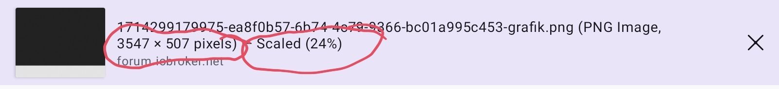

                                und bitte keine Briefmarken von 4K Ultrawide Screenshots
                                Wie soll man die lesen?? mobil!
