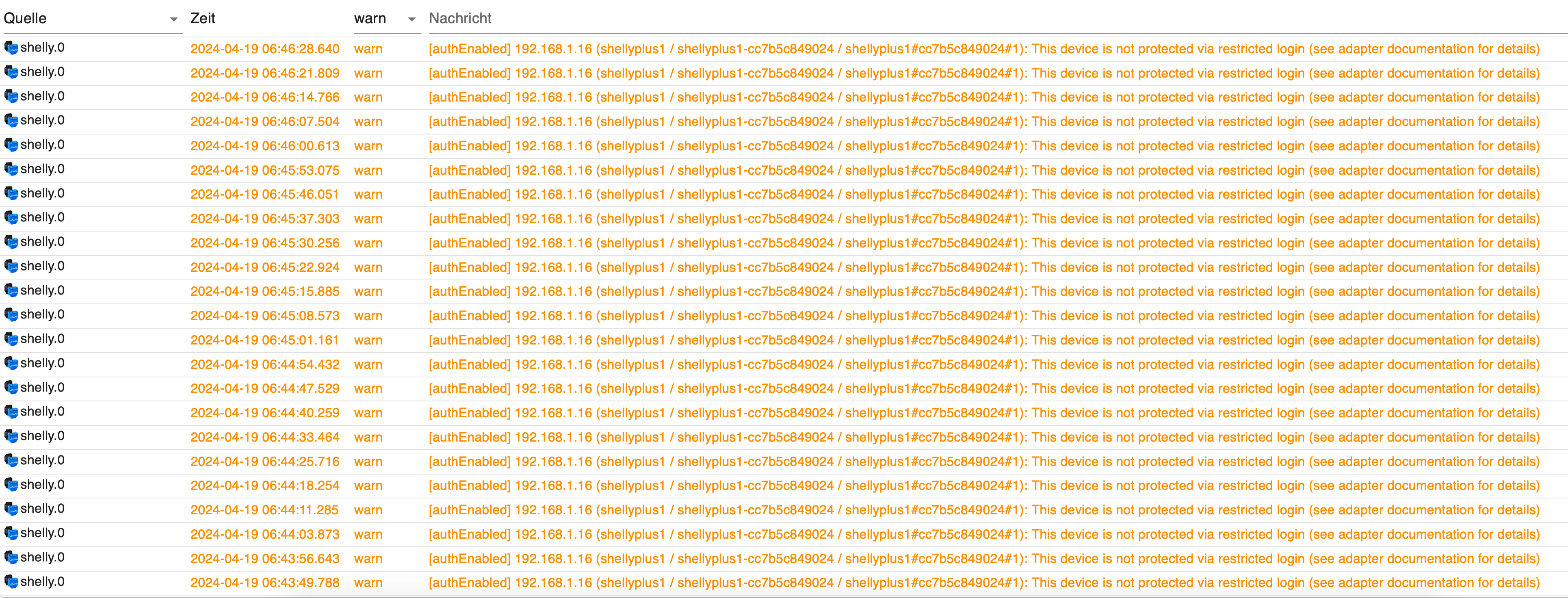

    @haus-automatisierung: ich bin mir nicht sicher, ob Du den Shelly Adapter entwickelt hattest. Ich hatte mein Problem schon einmal gepostet und - wenn ich das richtig in Erinnerung habe - wolltest Du Dir das einmal ansehen.
    ich habe im ioBroker das Problem, dass ich via Shelly Adapter diverse Shellys eingebunden habe, die nicht via Restricted Login (User name, PW) gesichert sind.
    Das hat zur Folge, dass mir regelmäßig das Log voll läuft.
    Gibt es eine Möglichkeit diese Logmeldung zu verhindern oder nur 1x kommen zu lassen?
    Siehe hier:

        @codierknecht das habe ich gemacht - aber das heißt doch nur dass du es nicht mehr siehst. Unten drunter wird trotzdem noch das log jede Sekunde mit einer warnung beschrieben.

            @accu sagte in Shelly ohne restricted login - schreibt log voll:
            Nein, es wird nicht mehr geloggt. Also in der Textdatei die letztendlich da unten drunter liegt kommt es nicht mehr an.
            Da findet natürlich immer noch eine Auswertung statt ob das nun geschrieben wird oder nicht - aber das ist auf allen Logstufen so.
              Nur die beiden Möglichkeiten, welche auch in der Dokumentation stehen
              https://github.com/iobroker-community-adapters/ioBroker.shelly/blob/master/docs/de/restricted-login.md#warnungen
