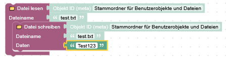

                      Eine Frage zu em Pattern, dass hier im Thread für "write append" vorgeschlagen wird:
                      Wenn die Datei nicht existiert, wird auch nichts in die Datei geschrieben - man kann sich natürlich behelfen, indem man eine leere Datei über die iobroker files Weboberfläche anlegt, aber praktischer wäre schon eine Fehlerbehandlung für den Fall, dass das Datei Lesen nicht geklappt hat.
                      Zumindest ein Test, ob die Datei existiert wäre hilfreich ...
                      Hat jemand eine Idee, wie man das ggfs. mit Blockly ohne Javascript hinkriegen kann?
                      • MartinPM MartinP

                        #42
                        @MartinP sagte in JavaScript 7.11.0 - Neue Datei-Bausteine (lesen / schreiben):
                        Da müsste ich den Code genauer anschauen. Eventuell wird die Callback-Funktion von readFile dann nie aufgerufen. Steht etwas im Log?
                        📚 Meine Dokumentation

                              #45
                              Kann es nicht mehr nachvollziehen, jetzt klappt es ...
                              javascript.0
                              	2026-01-25 10:35:44.389	info	script.js.Spielwiese.Test: readFile(adapter=0_userdata.0, fileName=test.txt)
                              javascript.0
                              	2026-01-25 10:35:44.389	info	script.js.Spielwiese.Test: registered 0 subscriptions, 0 schedules, 0 messages, 0 logs and 0 file subscriptions
                              javascript.0
                              	2026-01-25 10:35:44.655	error	script.js.Spielwiese.Test: Error: Not exists at Immediate._onImmediate (/opt/iobroker/node_modules/iobroker.javascript/src/lib/sandbox.ts:4595:30) at processImmediate (node:internal/timers:487:21)
                              javascript.0
                              	2026-01-25 10:35:44.655	info	script.js.Spielwiese.Test: writeFile(adapter=0_userdata.0, fileName=test.txt)
                              Womöglich hätte ich im FIles-View von ioBroker nur "aktualisieren" drücken müssen - peinlich ....
