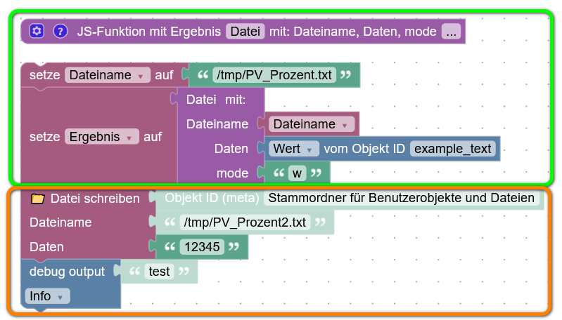

                        topsurfer
                        #35
                        wollte gerade die Variante nutzen, ohne "extra" JS über Blockly direkt in eine Datei zu schreiben, funktioniert aber nicht.
                        Die obere "alte" Variante (JS, grün) funktioniert, nach /tmp/ wird die Datei: PV_Prozent.txt geschrieben/erstellt.
                        Drunter in orange dann die direkte Blocky-Variante, aber die Datei: PV_Prozent2.txt wird nicht erstellt (auch nicht unter /opt/iobroker).
                        Wo liegt der Fehler?
                        Muss "Objekt ID (meta)" noch verändert werden?
                        M haus-automatisierungH 2 Replies Last reply

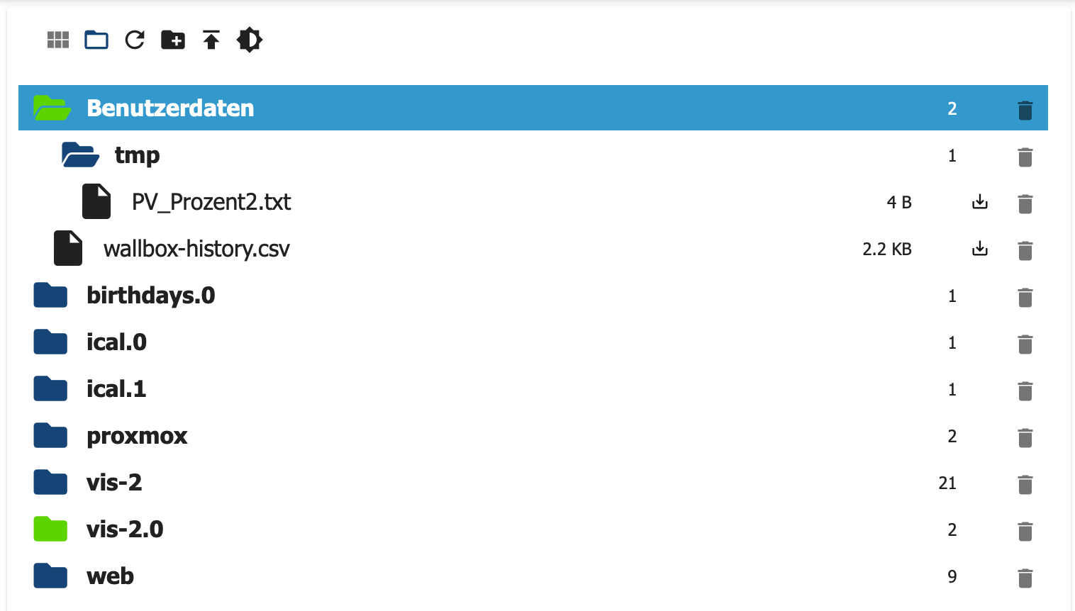

                                  @topsurfer sagte in JavaScript 7.11.0 - Neue Datei-Bausteine (lesen / schreiben):
                                  Du verwechselst da eventuell etwas. /tmp bezieht sich in diesem Fall ja nicht auf das /tmp Verzeichnis im Linux-Dateisystem, sondern immer auf das ioBroker-Dateisystem. Wo das liegt, hängt von Deinem Speichertyp für die Objektdatenbank ab.
                                  Nutzt Du beispielsweise redis, landen diese Daten nicht im Dateisystem, sondern ebenfalls in der Redis-Datenbank. Bei jsonl werden diese aber ganz normal im Dateisystem gespeichert. Am besten gar nicht im Dateisystem selbst suchen (wozu auch, darum kümmert sich ja der ioBroker).
                                  In jedem Fall sollten diese danach aber über das Dateien-Tab auffindbar sein:
