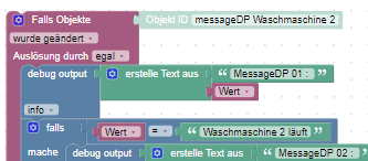

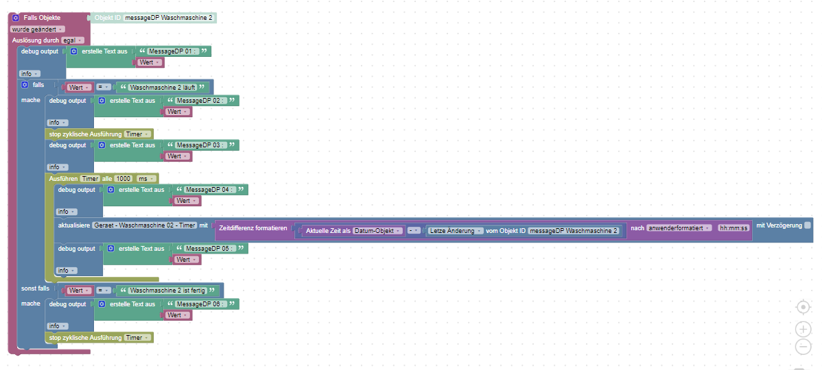

    um in der Vis zu sehen, wie lange z.B. die Waschmaschine schon läuft, habe ich mir einen Timer programmiert.
    Das Problem ist nur, dass das Blockly nicht auf die getriggerten Datenpunkte reagiert.
    Habe mir als Trigger den Datenpunkt messageDP ausgesucht.
    Im Adapter gibt es in dem Fall die Meldungen "Waschmaschine 1 läuft" bzw. "Waschmaschine 1 ist fertig"
    Den Timer habe ich so auch schon an anderer Stelle eingesetzt und da läuft es ohne Probleme.

      @triplex hast du mal debug Blöcke eingesetzt um zu sehen, wo es hängt?
      T 1 Reply Last reply

        @homoran said in Programm reagiert nicht auf Datenpunkte vom Device-Reminder:
        Habs gerade nochmal gemacht.
        Das Programm erkennt nicht, dass sich der getriggerte Datenpunkt geändert hat.
        HomoranH 1 Reply Last reply

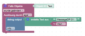

                        Habe jetzt nochmal was getestet und den Trigger mal auf einen "Eigenen Datenpunkt" gelegt und dort den Wert "Waschmaschine...läuft" eingetragen. Auch hier reagiert das Programm überhaupt nicht.
                        Jetzt verstehe ich garnichts mehr.
                        Edit:
                        Habe jetzt mal ein ganz einfaches Programm mit Trigger und Debug geschrieben.
                        Auch hier passiert überhaupt nichts mehr.
                        Anscheinend funktioniert das Triggern bei neu erstellten Programmen generell bei mir nicht mehr.
                        Alle alten Programme laufen noch.
                        Scheint also kein Problem des Device-Reminders zu sein.

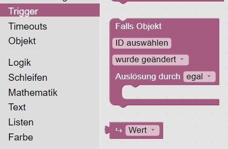

                          Also mir zumindest ist bei deinem Original Skript aufgefallen das du scheinbar den falschen Baustein “Wert” benutzt - oder eine sehr alte JavaScript Adapter Version hast.
                          Normalerweise muss da wo dieser Baustein wert steht der Baustein Objekt ID aus dem trigger-Bereich, umgestellt auf Wert genutzt werden. Hast du das, oder ist wert einfach ein variablen Baustein ?
                            TripleX
                            wrote on last edited by
                            @asgothian said in Neu erstellte Programme reagieren nicht auf Trigger:
                            @triplex sagte in Programm reagiert nicht auf Datenpunkte vom Device-Reminder:
                            device-reminder.0.Waschmaschine 2.messageDP
                            jetzt bin ich etwas irritiert wieso die ID ein Leerzeichen enthält
                            bekommst du über den ID Selector Diese ID vorgeschlagen?
                            Edit:
                            Die Version ist aktuell.
                            "Wert" ist eine Variable.
                            Wie eben schon beschrieben funktioniert noch nicht mal ein einfaches Programm mit Trigger und einem Debug mit Text.
                              @triplex sagte: "Wert" ist eine Variable.
                              Es darf keine selbst erstellte Variable, sondern sie muss eine aus "Trigger" sein.

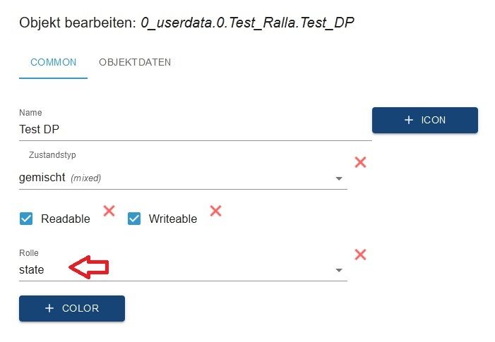

                                Ralla66R Offline
                                Ralla66R Offline
                                Ralla66
                                @triplex
                                Datenpunkt als mixed anlegen und prüfen.

                                  Dann habe ich mich evtl. falsch ausgedrückt.
                                  Es ist der Wert aus dem Trigger.
                                  Aber selbst wenn ich nur in dem Programm einen Trigger habe und mir bei Änderung einen Text ausgeben lasse, passiert nichts.
                                  Egal was ich als Trigger nehme, es wird nicht erkannt.
                                  DJMarc75D 1 Reply Last reply

                                    DJMarc75D Offline
                                    DJMarc75D Offline
                                    DJMarc75
                                    @triplex zeig Dein Skript bitte

                                        Ralla66R Offline
                                        Ralla66R Offline
                                        Ralla66
                                        wrote on last edited by Ralla66
                                        @triplex
                                        baue das mal nach und zeige das Ergebnis hier.
                                        Mich wundert das "role": "indicator", bei dir.

                                          BananaJoeB Online
                                          BananaJoeB Online
                                          BananaJoe
                                          wrote on last edited by BananaJoe
                                          @triplex und wie @DJMarc75 schon schrieb: zeig dein Skript bitte / eines das nicht funktioniert.
                                          Mit Screenshot und als Export bitte.
                                          Und gemäß deines Screenshots von weiter oben nutzt du nicht die richtige Wert Variable:
                                          Wobei er trotzdem den restlichen Text ausgeben sollte. Was kommt denn wen du den kleinen Pfeil an Wert anklickst? Da sollten nicht die anderen Variablen kommen sondern verschiedene Eigenschaften
