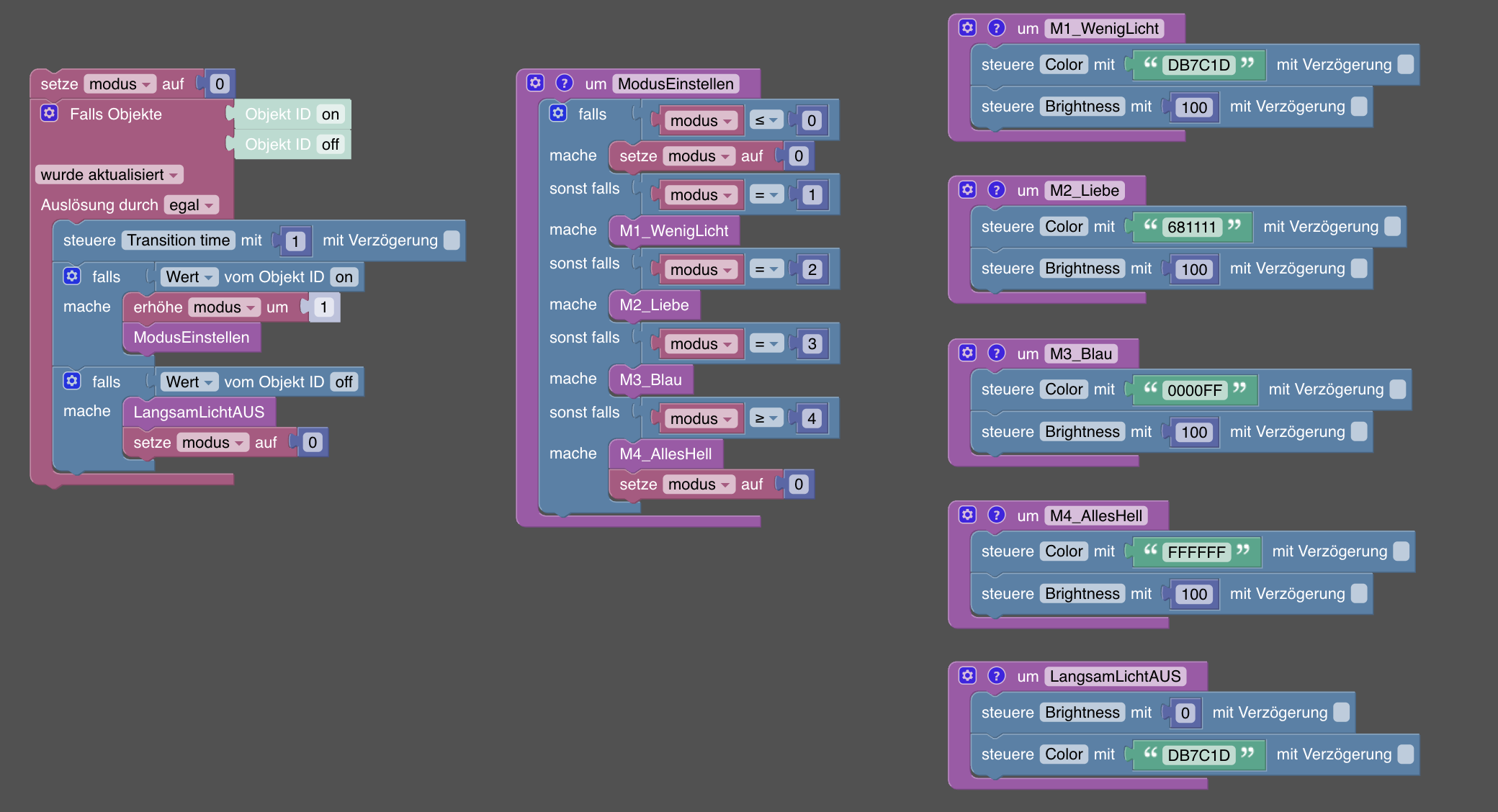

    Dave83
    so schalten wir das Schlafzimmer durch. Wir haben Szenen angelegt, die durchgeschaltet werden.

    Frage
    Geht das Ganze eleganter? Weil das jedes mal ganz schön viel Arbeit ist, dass so anzulegen. Wie mach ihr das?

      Frage

      @dave83
      Du könntest dir mal den Szenen Adapter anschauen?
      Dort kreiert man Szenen die aus einer Ansammlung von Datenpunkten und Werten bestehen. Die kann man im Blockly dann einfach aktivieren oder deaktivieren.
      https://github.com/ioBroker/ioBroker.scenes

          @dave83 sagte in Szenen Anlegen und durchschalten. Geht es eleganter?:
          Wie installiert man das von dir verlinkte?
          ganz normal wie jeden Adapter über den Admin

            Frage
            @dave83 sagte: Geht das Ganze eleganter?
            Ohne Funktionen und mit einzelnen Triggern:
