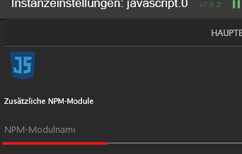

    Ich habe in der JS Instanz ein zusätzliches npm Modul suncalc hinzugefügt.
    Jetzt lässt sich JS nicht mehr starten.
    Das steht in der LOG Datei, ein Auszug, der sich immer wiederholt

      @pistus sagte in JS Instanz startet nicht mehr:
      mach das erst mal raus und versuche danach suncalc2
                sudo npm -g install suncalc
                ernsthaft? man fügt Module hier ein:
                aber wie schon @haus-automatisierung geschrieben hat ist suncalc2 schon integriert
