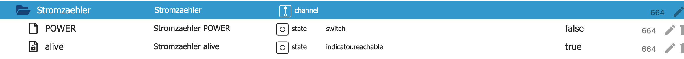

    Ich habe einen Lesekopf an meinen Stromzähler angebracht, diesen konfiguriert und nach der Freischaltung des Zählers mit dem Pin vom Netzbetreiber sehe ich auch alle Daten im Adapter - das Problem ist nun, dass ich sie nur im Adapter sehe. Ich habe das Ganze per MQTT verbunden.
    Es kommen aber keine Datenpunkte an, bzw zu wenig.

      @stefan341 Du schreibst Recht wenig über die Elektronik des Lesekopfs.
      Falls Tasmota im Spiel ist, gibt es nur wenige Datenpunkte, aber diese mit umfangreichen JSON Strukturen, die alle Daten enthalten.
      Falls das bei Dir auch der Fall sein sollte, gibt es zwei Möglichkeiten.
      Ich habe den Sonoff Adapter installiert, und Tasmota auf den Port des Sonoff Adapters gestellt. Da würden dann die JSON Strukturen aufgeschlüsselt
      Die zweite Möglichkeit ist, mit Aliases auf den JSON Inhalt zuzugreifen.

        @stefan341 man kann nicht mal erkennen woher der Screenshot kommt. Das ist MQTT? Wie lautet der ganze Pfad zum Objekt? POWER hat man unter cmnd und stat. Die Leistungsdaten stehen eigentlich unter tele
        Da müsstest du gleich mehrere Datenpunkte haben unter tele, bei mir
        mqtt.0.tele.EasyMeterHichi
        Weil ich als Gerätename EasyMeterHichi gestezt habe:
        Den Inhalt von Sensor postest du dann hier als Code

              @stefan341 hast du auch den MQTT-Adapter als Broker installiert? Oder einen anderen MQTT-Broker?
              Wenn ja stelle mal den Lesekopf darauf um und poste dann den Inhalt von mqtt.0.tele.stromzaehler.SENSOR
              Ich vermute mal das der JSON nicht so ist wie der Sonoff-Adapter den gerne hätte.

                                      Folgendes Blockly liest die Daten aus und schreibt Sie dir nach 0_userdata.0.Stromzaehler:
