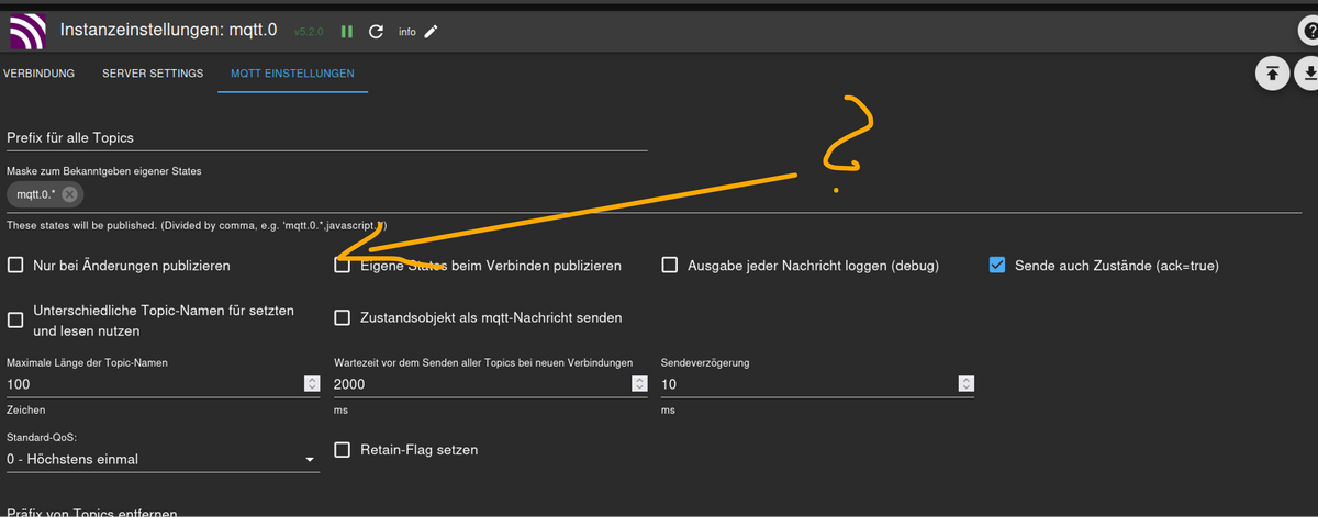

      @nftvirus vielleicht hast du die kommandos mit dem retained Flag geschickt.

        @mickym nein habe gerade im Adapter nochmal gecheckt. Habe da keinen Haken gesetzt bei retained.

            Ja das ist ja richtig. Betreibst du den Adapter als Server/Broker?
            Oder hast Du in den mqtt-Einstellungen auch nur irgendwas angehakt?
            Am Besten ist es alle Haken rauszunehmen - grundsätzlich!

              @mickym danke für den Tip aber ich hatte schon nur den Haken bei "Nur bei Änderung publizieren", den habe ich jetzt raus genommen und beim Neustart des Adapters hat er wieder die Rollladen runter gefahren.

                Der Haken "Publish on subscribe" o.ä. unter dem Tab "Server settings" muss rausgenommen werden.

                  @marc-berg Danke das war der richtige Hinweis! Jetzt funktioniert es.
