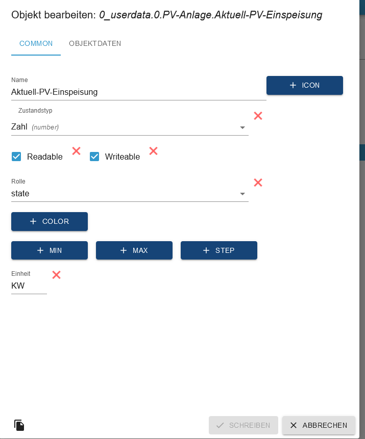

    ich habe ein Problem. Ich habe einen Datenpunkt in 0_userdata den ich mit sourceanalytics loggen will.
    ich bekomme unter sourceanalytics aber keine Werte, bzw. der Baum wird gar nicht erzeugt.
    Was mache ich falsch?

      @maschl. Meldungen im LOG?
      Preisdefinition hinterlegt?
      Stell mal die unit manuell ein und nicht auf automatik
      Hat sich der Wert in deinem DP überhaupt schon geändert?

        @maschl sagte: Was mache ich falsch?
        Vermutung: Falsch geschriebene Maßeinheit (KW --> kW). Wenn es die eingespeiste Energie ist: kWh.

          Hallo Danke, es war verkehrt geschrieben. Mit kW funktioniert es
