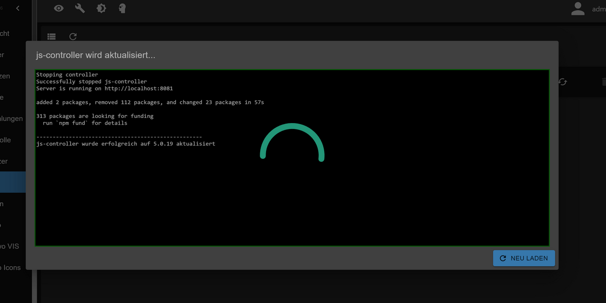

    Guten Morgen
    Habe grade das update auf von js-controller 5.0.17 auf 5.0.19 gemacht, jetzt passiert seit 30 min nichts mehr außer das auf dem Bild
    in Docker steht der Container auf exited.
    Was soll ich tun?

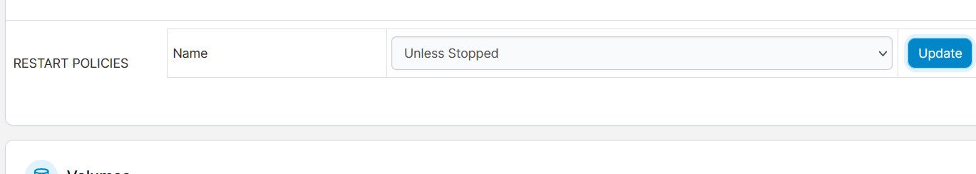

            @haus-automatisierung sagte in [gelöst]Hilfe!!! Nach update auf js-controller 5.0.19:
            Das ist technisch nicht möglich, da der Prozess, welcher das tun müsste, ja in dem (gestoppten) Container ist.
            Wenn die Restart Policy korrekt gesetzt ist, kommt der Container auch allein wieder hoch.
            @icebear Weißt du, wie diese Policy gesetzt ist?
            EDIT: sollte auf "unless stopped" oder "always" stehen

                    @icebear sagte in [gelöst]Hilfe!!! Nach update auf js-controller 5.0.19:
                    Wo kann ich das denn genau sehen?
                    Kommt drauf an, was du installiert hast. Unter Portainer auf der "Container-Details"-Seite weit unten:
                    oder auf der Host-Kommandozeile
                    docker inspect --format '{{.HostConfig.RestartPolicy.Name}}' <Name des Containers>

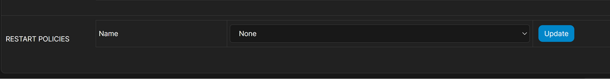

                      @marc-berg
                      Ah, ok. Hatte ich vorhin glatt überlesen den Punkt.
                      Jetzt weiß ich wo das Problem ist, der steht auf:
                        Okay, dann ist das klar. Das führt jetzt aber auch dazu, dass dein Container nicht automatisch mit startet, wenn du den Host neu startest.

                          @marc-berg said in [gelöst]Hilfe!!! Nach update auf js-controller 5.0.19:
                          Das ist korrekt. Hatte ich nur nicht auf dem Schirm das das beim js-controller Update relevant ist. Jetzt weiß ich es.
