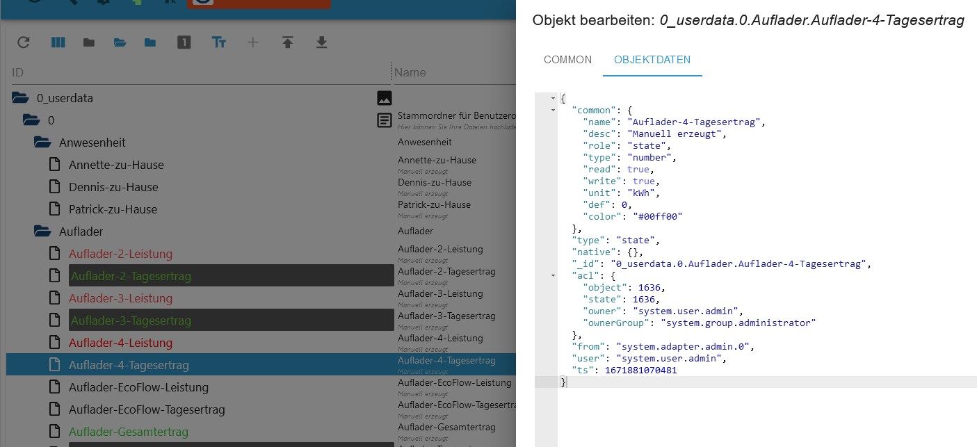

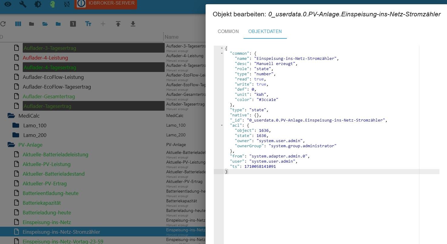

    @surfer09 zeigmal das RAW object von so einem
    surfer09S Offline
    surfer09S Offline
    surfer09
    @arteck Also hier mal ein Beispiel.
    Die grüne Farbe habe ich jetzt einfach so gewählt. Das war rein zufällig. Wenn das nicht gewünscht ist, nehme ich eine andere.
    • surfer09S surfer09

      @surfer09 zeigmal den hier

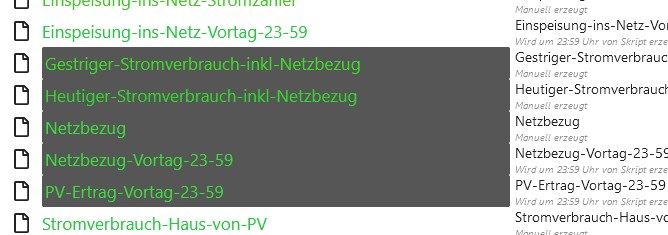

        Öhm, grün werden die bestätigt aktualisiert werden? Das war mir am Wochenende beim Testen aufgefallen.

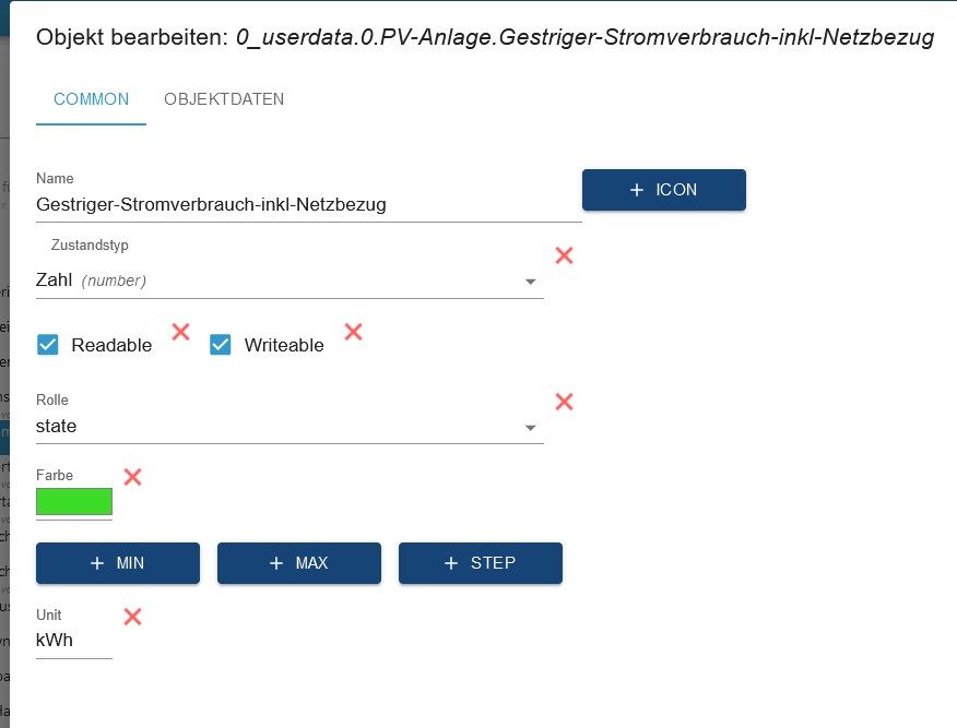

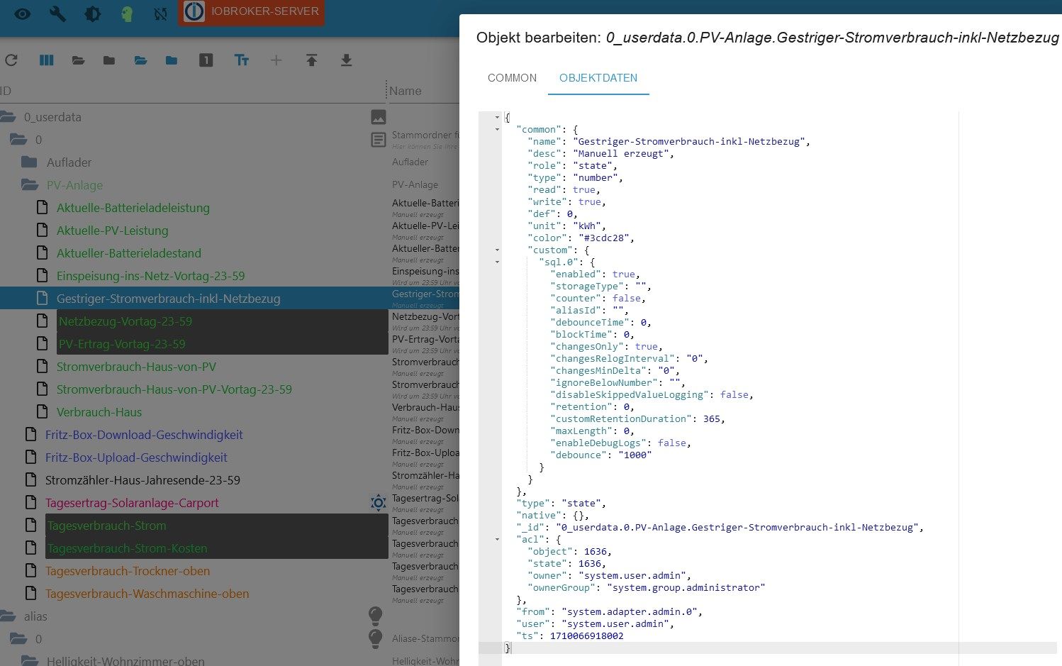

        @bananajoe sagte in Manueller Datenpunkt grau unterlegt:
        Da geht es um den State. Hier wird ja das Objekt selbst eingefärbt. Siehe Option common.color. Erklärung habe ich ja schon geliefert. Dunkleres grün nehmen und der Hintergrund sollte nicht mehr grau werden.
        "color": "#3cdc28",
        @surfer09 sagte in Manueller Datenpunkt grau unterlegt:
        Die Farbe kannst Du frei wählen. Was gewünscht ist, entscheidest Du selbst.

        • arteckA arteck
          surfer09S Offline
          surfer09S Offline
          surfer09
            "color": "#3cdc28",
            surfer09S Offline
            surfer09S Offline
            surfer09
            @haus-automatisierung Dann muss das irgendwie Zufall gewesen sein. Denn eigentlich hatte ich überall das Gleiche grün genommen :-) . Aber Danke für die Erklärung!
              haus-automatisierungH Offline
              Also hast du überall #3cdc28 definiert? Ganz sicher? Schau mal in die anderen Objekte ohne grauen Hintergrund. Oder nur ein sehr ähnlich aussehendes grün?

                surfer09S Offline
                surfer09S Offline
                surfer09
                schrieb am zuletzt editiert von surfer09

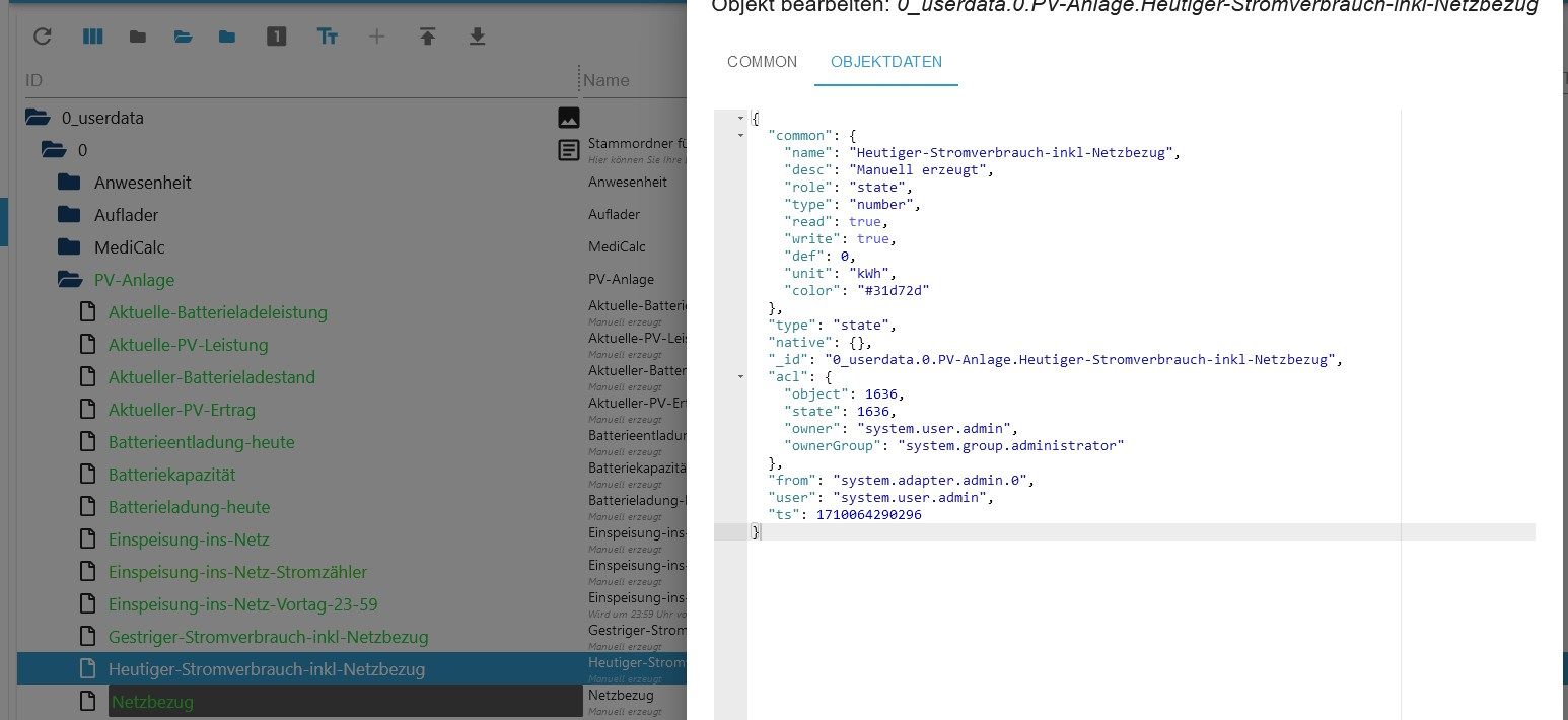

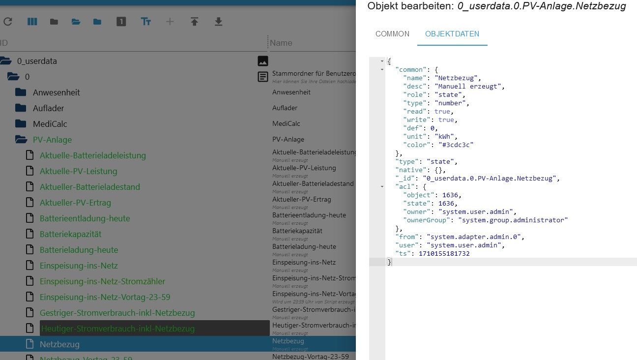

                Ich habe hier noch ein paar Datenpunkte gefunden, die auch das "Problem" hatten. Ich habe die Objektdaten einmal angehangen. Dort ist überall ein grauer Hintergrund.
                Hier habe ich die Farbe jetzt etwas verändert, da ist der graue Hintergrund weg:
                    Ja, und überall sind andere Farben definiert.
                    • #3cdc3c
                    • #31d72d
                    • #3ccale
                    surfer09S 1 Antwort Letzte Antwort
                      • #3cdc3c
                      • #31d72d
                      • #3ccale
                      surfer09S Offline
                      surfer09S Offline
                      surfer09
                      Ich habe die Farben jetzt alle gleich ausgewählt, jetzt ist die graue Unterlegung auch weg. Danke!
