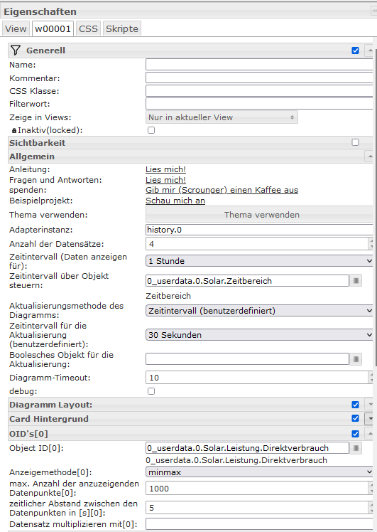

            • D
              Delphinis last edited by
              was meinst du mit Quelle? Die Datenpunkte
              Die Konfiguration ist ja ziemlich umfangreich, da kann ich ja nicht einfach einen Screenshot machen?
              Hier hab ich mal die Grudkonfiguration

                          • O
                            Oli @Delphinis last edited by
                            @delphinis
                            Existiert dein Datenpunkt für die OID? Bei mir steht unterhalb der Eingabe der Name des Datenpunktes, nicht die ID
                            • D
                              Delphinis @Oli last edited by Delphinis
                              @oli said in Darstellung "Line History Chart" (Material design):
                              Da steht ja der Name (0_userdata.0.Solar.Leistung.Direktverbrauch)? Eine ID wäre ja eine Nummer?
                              Aber auf jeden Fall extistiert der Datenpunkt. Seine Werte werden im Chart auch angezeigt.

                                Homoran Global Moderator Administrators @Delphinis last edited by
                                @delphinis sagte in Darstellung "Line History Chart" (Material design):
                                nein, dass ist die vollständige ID!
                                du hast wahrscheinlich keinen Namen vergeben, dann wird dort auch die ID eingetragen

                                • D
                                  Delphinis @Homoran last edited by
                                  Danke für den Hinweis.
                                  Ich hab mal einen Namen dafür vergeben. Dieser Name steht jetzt auch dort unter der ID.
