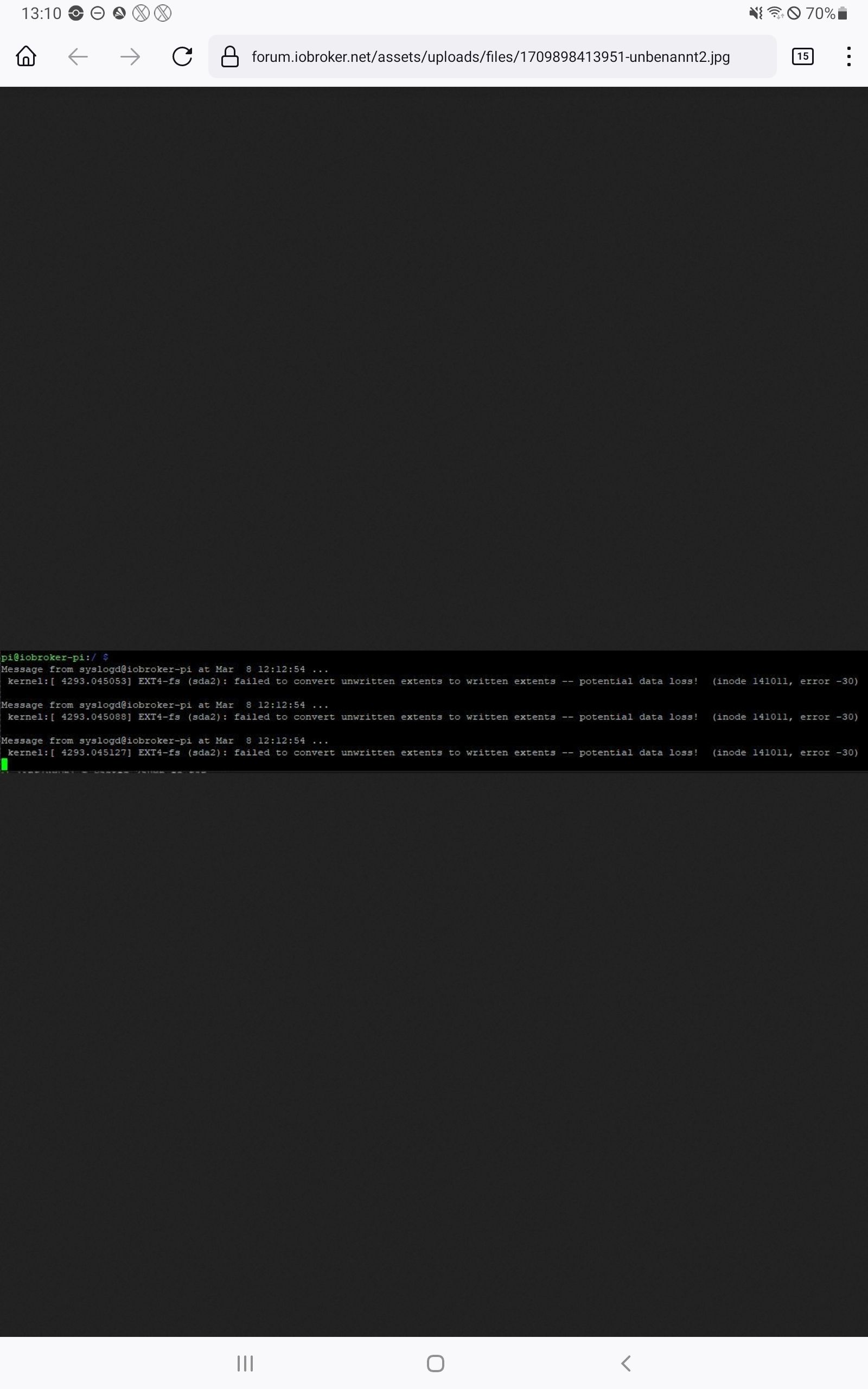

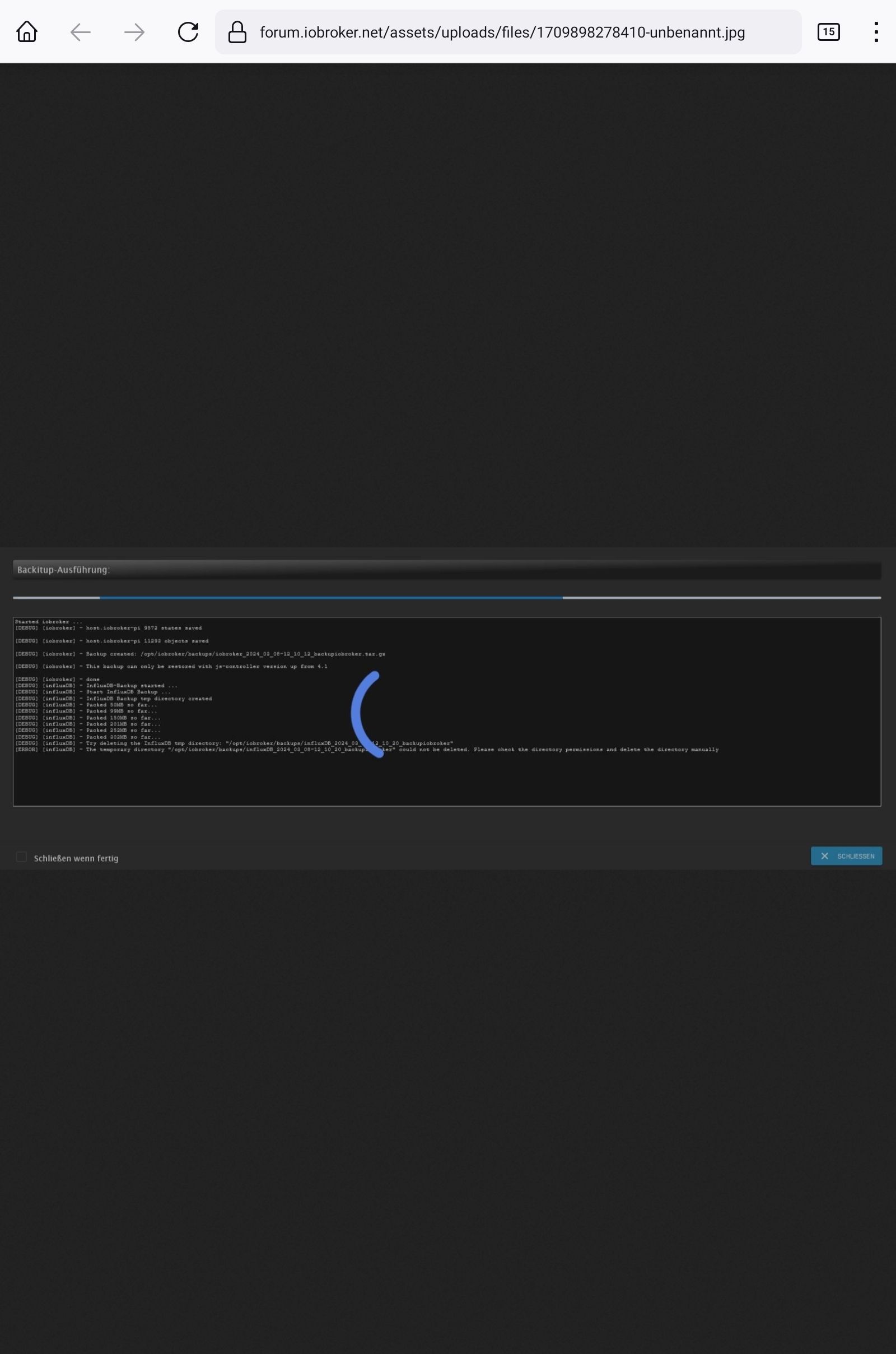

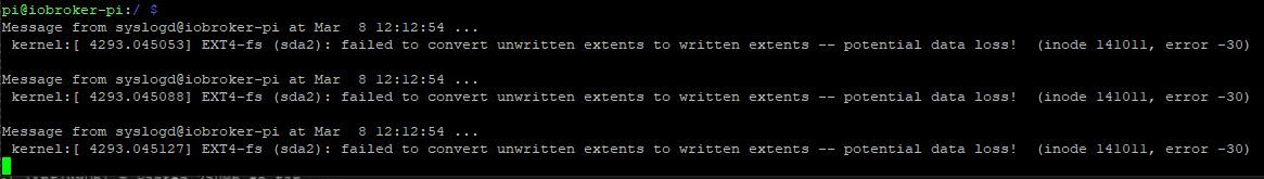

    mein IOBroker lief zwei Jahre ohne Probleme durch. Nun musste ich nach einem Systemcrash neu aufsetzen. Dazu bediente ich mich des Images für den Raspi von der IOBroker-Download Page und konnte nach weiterer Installation von Influx und Grafana sowie einspielen meiner Backups alles wieder ans laufen bringen.
    Seit diesem Zeitpunkt kommt es allerdings bei jedem Backup (solang Influx aktiviert ist) zu einem Systemabsturz, der nur durch Kaltstart zu beheben ist. Während der Backups kommt es immer wieder zu unterschiedlichen Fehlermeldungen, die wohl irgendwas mit Schreibrechten zu tun haben:
    In einem Fall bekam ich sogar Meldungen aus der Konsole:
    Leider sind meine Systemkenntnisse was den Raspi bzw. Debian angeht noch etwas rudimentär, deshalb kann ich die Meldungen nicht wirklich deuten, gar Abhilfe schaffen.

      @atuk
      Sorry, aber das ist nicht zu entziffern
      schwarze Briefmarken vom Supercinemascope 4k Ultrawide? 😂
      Bitte logs u.ä. als Text in code-tags posten.
      Bitte die Langfassung von iob diag posten

        Ein ehemaliger Benutzer
        @atuk
        hab mal dein Screenshot mit der Lupe betrachtet... du hast ein Problem mit dem Filesystem, das steht auf read-only..
        Deshalb geht da nix zu backuppen.. der kann nicht in den Temp schreiben..

          • ? Ein ehemaliger Benutzer
            @atuk

              HomoranH Offline
              HomoranH Offline
              @atuk sagte in ioB stürzt während (Influx) Backup ab:
              ja wie kann das passieren?
              neustart durch "Strom weg"

                      HomoranH Offline
                      HomoranH Offline
                      das Read Only
                      sollte durch das Recovery behoben sein.
                      Allerdings scheinen einige inodes ins Datennirwana entfleucht zu sein.

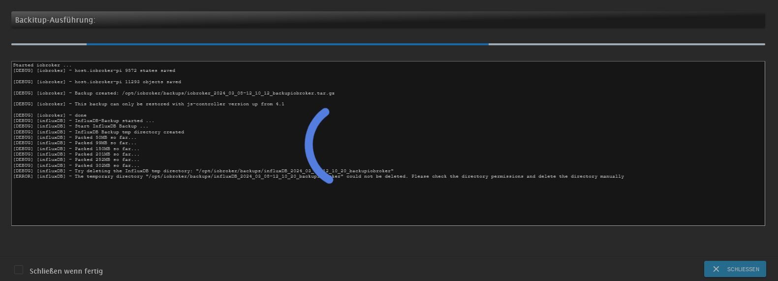

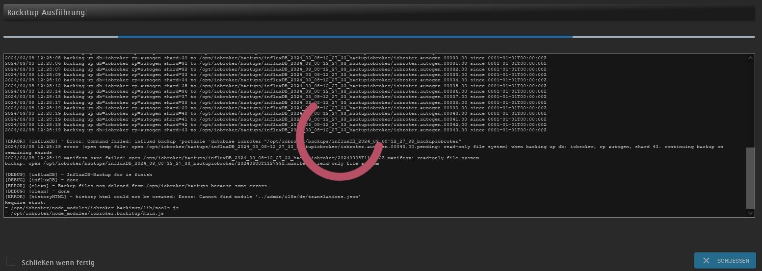

                          Atuk
                          @thomas-braun
                          Ok, weiß ich Bescheid.
                          Hab gerade noch zwei Backup Versuche durchgeführt. Beide male stürtzte IOB ab. Seltsamerweise immer an einer anderen Stelle der Prozedur. Dies ist ist der Inhalt des Fensters der letzten Backitup-Ausführung:
                          Started iobroker ...
                          [DEBUG] [iobroker] - host.iobroker-pi 9587 states saved
                          [DEBUG] [iobroker] - host.iobroker-pi 11293 objects saved
                          [DEBUG] [iobroker] - Backup created: /opt/iobroker/backups/iobroker_2024_03_08-15_50_46_backupiobroker.tar.gz
                          [DEBUG] [iobroker] - This backup can only be restored with js-controller version up from 4.1
                          [DEBUG] [iobroker] - done
                          [DEBUG] [influxDB] - InfluxDB-Backup started ...
                          [DEBUG] [influxDB] - Start InfluxDB Backup ...
                          [DEBUG] [influxDB] - InfluxDB Backup tmp directory created
                          [DEBUG] [influxDB] - Packed 68MB so far...
                          [DEBUG] [influxDB] - Packed 136MB so far...
                          [DEBUG] [influxDB] - Packed 204MB so far...
                          [DEBUG] [influxDB] - Try deleting the InfluxDB tmp directory: "/opt/iobroker/backups/influxDB_2024_03_08-15_50_54_backupiobroker"
                          [ERROR] [influxDB] - The temporary directory "/opt/iobroker/backups/influxDB_2024_03_08-15_50_54_backupiobroker" could not be deleted. Please check the directory permissions and delete the directory manually
                          [ERROR] [influxDB] - Error: EIO: i/o error, lstat '/opt/iobroker/backups/influxDB_2024_03_08-15_50_54_backupiobroker/20240308T145054Z.s33.tar.gz'
                          [DEBUG] [influxDB] - InfluxDB-Backup for is finish
                          [DEBUG] [influxDB] - done
                          [ERROR] [clean] - Backup files not deleted from /opt/iobroker/backups because some errors.
                          [DEBUG] [clean] - done
                          [ERROR] [historyHTML] - history html could not be created: Error: Cannot find module '../admin/i18n/de/translations.json'
                          Require stack:
                          - /opt/iobroker/node_modules/iobroker.backitup/lib/tools.js
                          - /opt/iobroker/node_modules/iobroker.backitup/main.js
                          ... und Absturz 😫
                            Require stack:
                            ... und Absturz 😫
                            Ich würde sagen: Dateisystem wurmstichig.
                                  dass das Image ebenbürtig zur Installation per curl Befehl ist.
                                  sollte es auch (gewesen) sein!
                                  Dein Hauptproblem ist dein zerschossenes Dateisystem.
                                  Nach Strom weg während eines Speichervorgangs kann man nie sagen welche Daten korrupt sind.
                                  Weiter damit arbeiten ist wie russisch Roulette.
