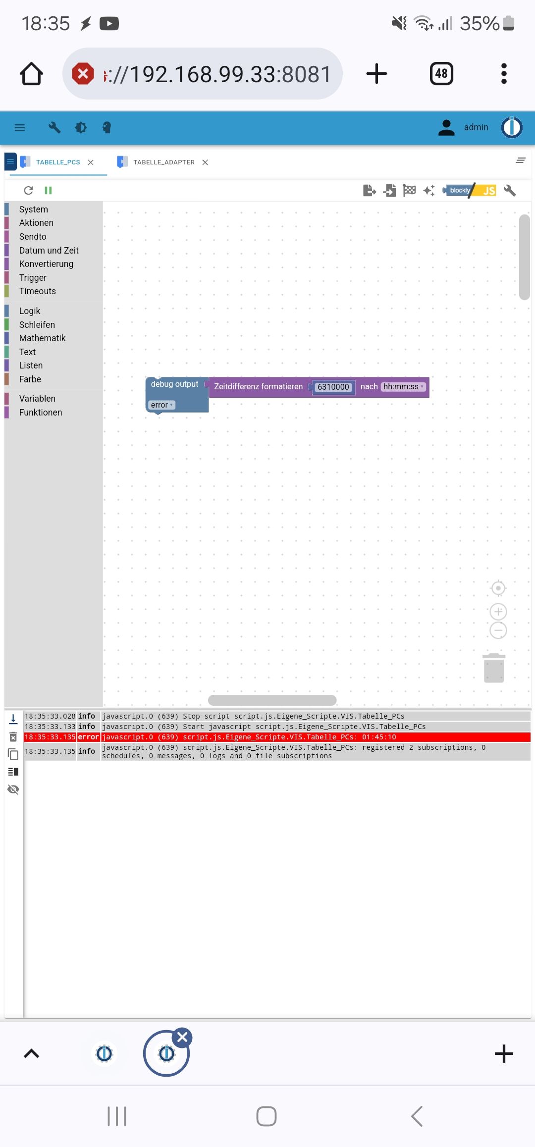

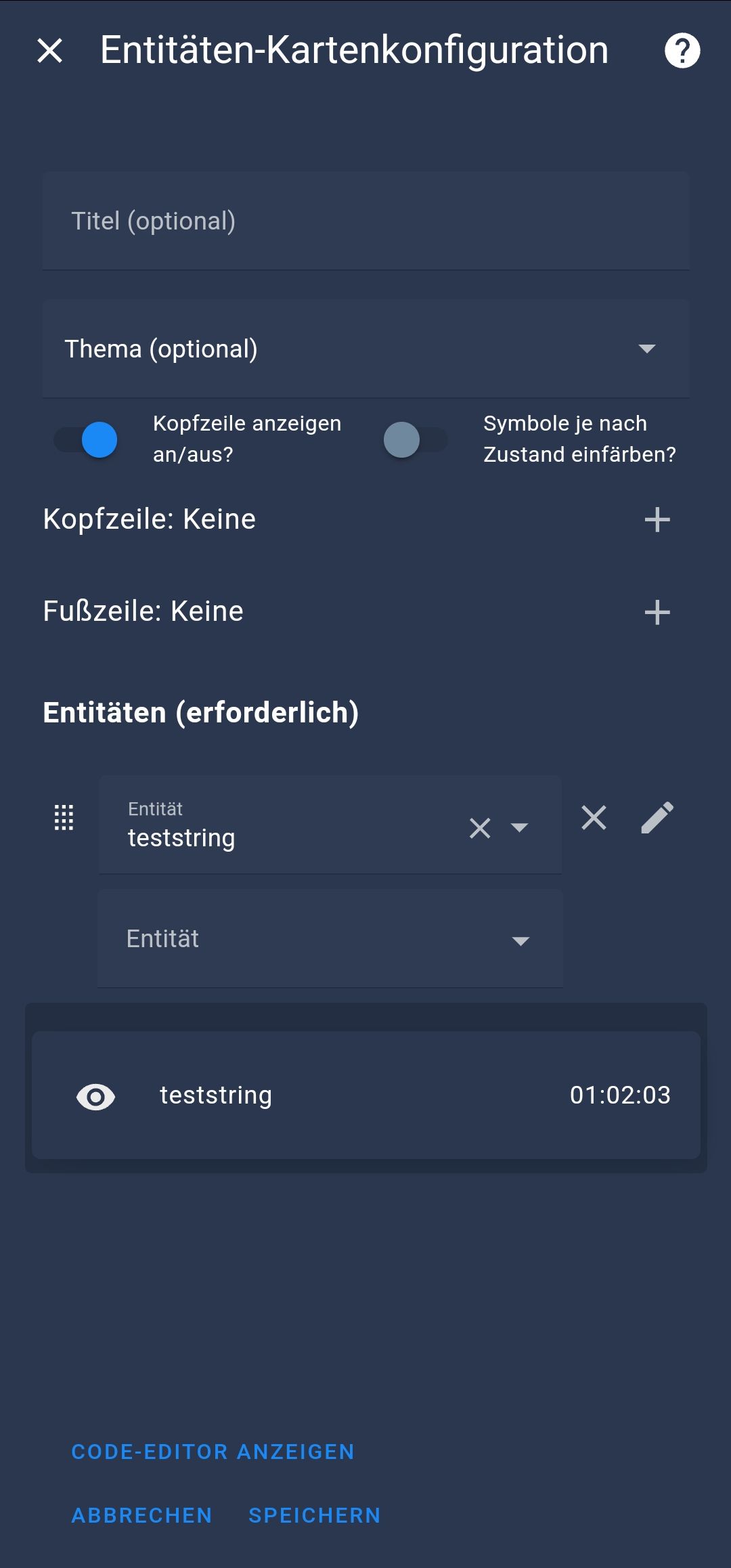

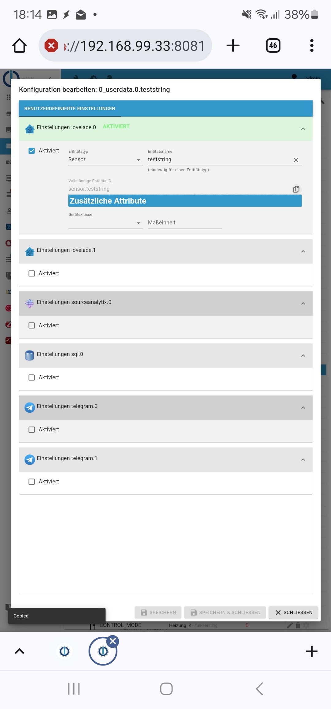

        Screenshot_20240308_181428_Chrome.jpg Screenshot_20240308_181422_Fully Kiosk Browser.jpg
        Würde es als String speichern.
        In Blockly gibt es einen neuen Baustein, um Millisekunden leserlich zu formatieren.
        Wenn du Sekunden hast, musst du diese nur x 1000 rechnen.

          Dein Vorschlag hat mich aber auf eine Abkürzung gebracht. Ich verwende ein Alias und nutze dann die Konvertierungsfunktion beim Lesen, dort dann konkret
          new Date(val * 1000).toISOString().substr(11, 5)
          Das ergibt dann hh:mm. Für hh:mm:ss kann man auch erweitern:
          new Date(val * 1000).toISOString().substr(11, 8)
