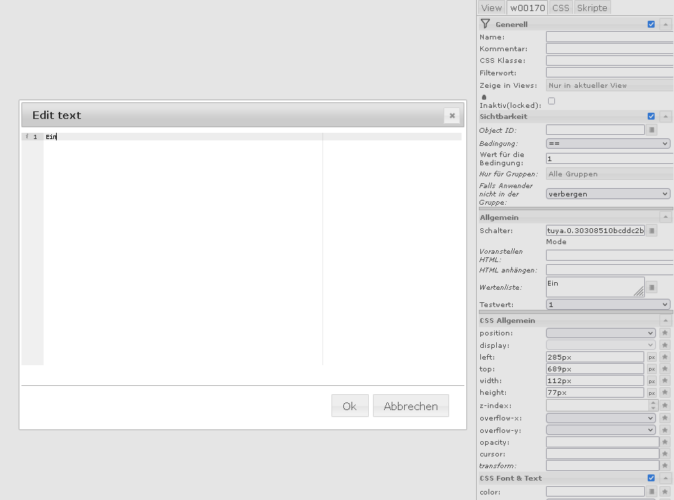

                  • Homoran
                    Homoran Global Moderator Administrators @Erich 1 last edited by
                    @erich-1 sagte in Status in Text umwandeln in VIS:
                    ich weiß zwar nicht welches Widget das ist, denke aber du musst hier jetzt untereinander die Werte für 0, 1, ..., n eingeben
                    E 1 Reply Last reply Reply Quote 0
                    • E
                      Erich 1 @Homoran last edited by
                      @homoran Das dachte ich auch, aber ich habe nur 0 und 1 und da fängt es mit 1 an und geht dann weiter mit 2,3,4 .... und wenn ich dahinter Text einfüge, dann wandelt er das nicht um.
                      • Homoran
                        @erich-1 was soll bei 0 kommen?
                        trag das in der ser ersten Zeile ein.
                        und das was bei 1 kommen soll in der zweiten

                          Erich 1 @Homoran last edited by Erich 1
                          Bei Testwert 0 kommt "Aus Ein" und bei Testwert 1 kommt nichts ...
                          • Homoran
                            Homoran Global Moderator Administrators @Erich 1 last edited by Homoran
                            @erich-1 momang!
                            kann sein, dass die mit komma oder Semikolo getrennt werden müssen.
                            edit
                            Semikolon ist es
                            • E
                              @homoran Hat alles wunderbar geklappt mit Semikolon
