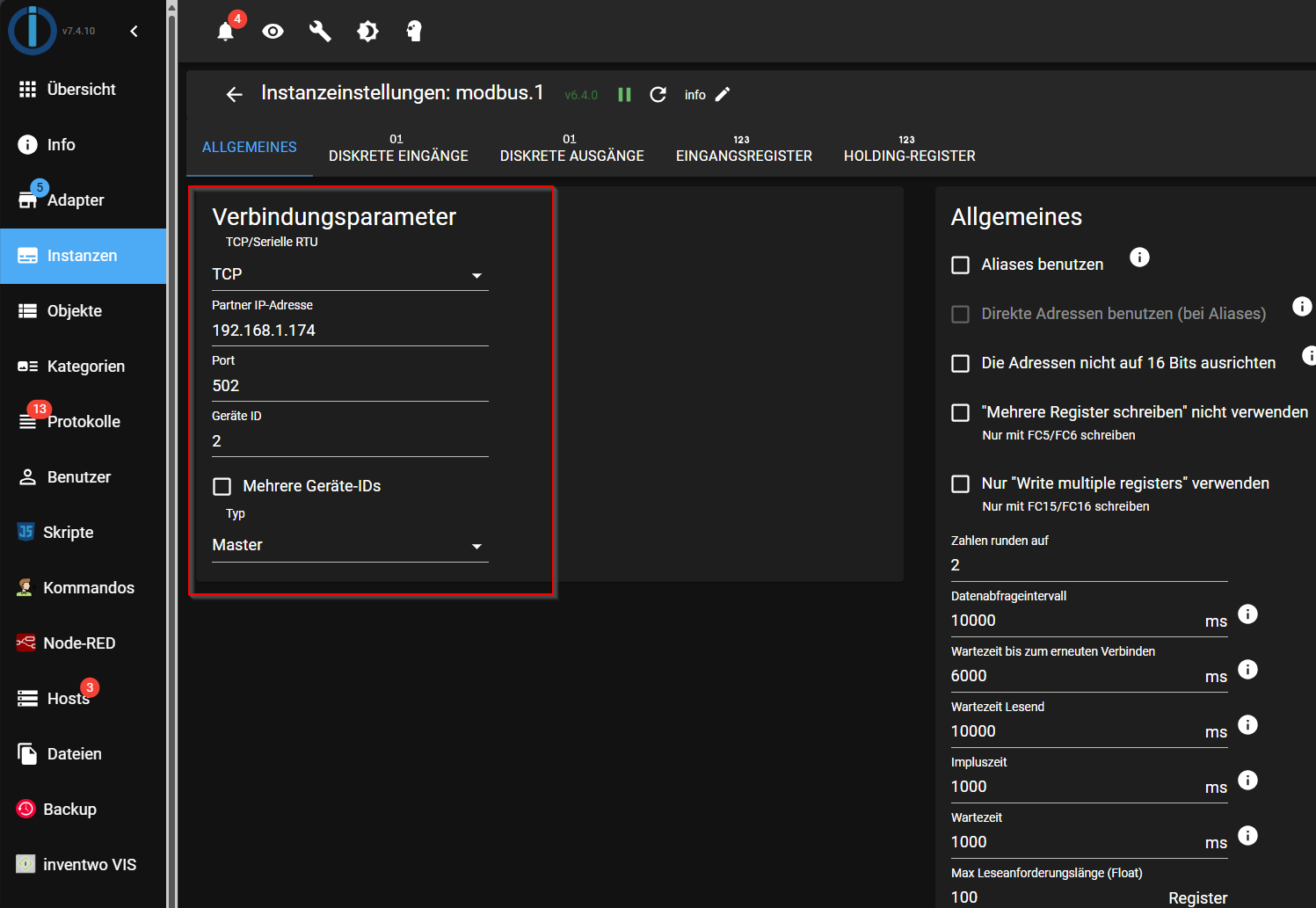

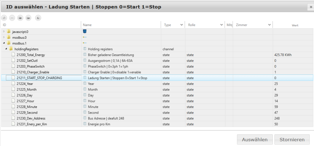

            Ok, dann mal schauen was ich liefern kann:
            die Modbus Einstellungen sehen wie folgt aus:
            Und die Holding Register beinhalten nur einen Wert:
            Die Input Register entsprechen 1:1 dem, was auf dem von @Eisbaeeer verlinkten GitHub steht.
            Den Wert von 21211 versuche ich über das im vorvorherigen Beitrag angebenen Widget zu ändern (kein Script, kein Binding, kein Blockly dahinter).
            Als Ergebnis sehe ich, dass sich bei den Objekten der Wert von 21211 ändert, es wird aber kein Ladestart oder Ladestopp an der Wallbox damit angestoßen.

              @maddm sagte in Sungrow Wallbox AC011E-01 erfolgreich mit Modbus eingebunden:
              Du liest ihn ja doch aus.
              dann ist das also noch offen
              Nein, ich lese es nicht auch aus
              Das ist doch mal eine Info!
              also bitte in den Objekten manuell ändern!
              nicht "bestätigt" anwählen!
              was passiert dann?

                Du schreibst also bitte in den Objekten manuell ändern! nicht "bestätigt" anwählen!
                Wo genau muss ich was ändern?
                • im verwendeten vis-Widget finde ich keine Einstellung, die bestätigt true/false heißt
                • im Objektbaum kann ich das Objekt "modbus.1.holdingRegisters.21211_START_STOP_CHARGING" nicht ändern
                • stelle ich auf "Expertenmodus" um, habe ich Möglichkeiten der Änderung, da ist aber nichts dabei, was mit "bestätigt" zu tun hat:
                  Bildschirmfoto 2025-04-30 um 12.32.46.png Bildschirmfoto 2025-04-30 um 12.33.09.png Bildschirmfoto 2025-04-30 um 12.33.27.png
                  in dem Reiter Objekte den Wert des Datenpunktes anklicken und ändern.
                    bitte zeigen was du da genau machst
                    laut Screenshot ist der DP beschreibbar.

                        Ein Nachtrag:
                        der Wert von modbus.1.holdingRegisters.21211_START_STOP_CHARGING sitzt per default auf 0, das entspricht "Starten". Wenn ich den Wert also auf 1 ändere ("Stoppen"), beginnt das Laden (logischerweise) nicht.
                        Was ich jetzt versucht habe und was auch geklappt hat (alle änderungen direkt im Objektbaum, ohne Widget etc...):
                        • Auto ans Kabel anschließen
                        • in dem Moment ändert sich modbus.1.inputRegisters.21316_Charging_Status von 1 (Idle) auf 2 (Standby) --> das Auto ist jetzt bereit zum Laden
                        • den Wert von 21211 manuell von 0 auf 1 ändern, 10 Sekunden warten und dann manuell von 1 auf 0 ändern (beide Änderungen unbestätigt)
                        • das hat zur Folge, dass in dem Moment das Laden beginnt
                        • zum Stoppen hat ein normales Ändern auf 1 ausgereicht
                        Problem dann aber: nach genau 90 Sekunden wechselt der Wert von sich aus wieder zurück auf 0 (allerdings ohne dass das Laden startet)... das ist dahingehend schade, da man nun zum Start eines neuen Ladevorgangs wieder aktiv hin- und herschalten muss. (von 0 auf 1 nur um dann wieder mit 1 auf 0 das Laden zu starten).
                        Edit:
                        um das Starten und Stoppen jetzt aus einem vis Widget heraus anzustoßen bin ich wie folgt vorgegangen:
                        • ich habe einen "Hilfsstate" angelegt, der direkt aus einem Widget heraus geschaltet wird (starten oder stoppen sind die beiden Werte
                        • dazu ein Script, dass auf die Änderung des Hilfsstates reagiert: beim Start wird der Wert von 21211 direkt von 0 auf 1 gesetzt, dann wird 10 Sekunden gewartet und dann wird der Wert zurück auf 0 gesetzt - damit wird das Laden ca. 45 Sekunden später gestartet
                        • zum Stoppen setzt das Script den Wert auf 1, somit wird das Laden gestoppt, der Wert sprint später selbstständig zurück auf 0 (ohne das Laden erneut zu starten).
                            zwei Buttons steuern den Start und das Ende eines Ladevorgangs:
                            - Button --> "Start"  --> das Holding Register 21211 wird kurz auf 1 und nach 10 Sekunden auf 0 geändert
                              0 startet den Ladevorgang
                            - Button --> "Stop"  --> das Holding Register 21211 wird 1 geändert (und wechselt selbststäding nach 90
                              Sekunden auf 0, OHNE den Ladevorgang neu zu starten)

                        • M Maddm
                          Ein Nachtrag:
                          Edit:
                              0_userdata.0.Wallbox.dummy_laden --> kann ausgebaut werden

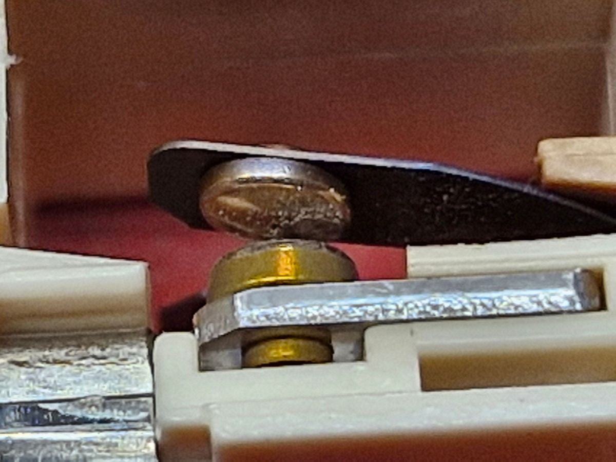

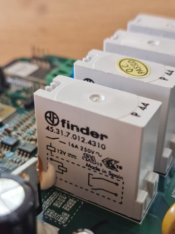

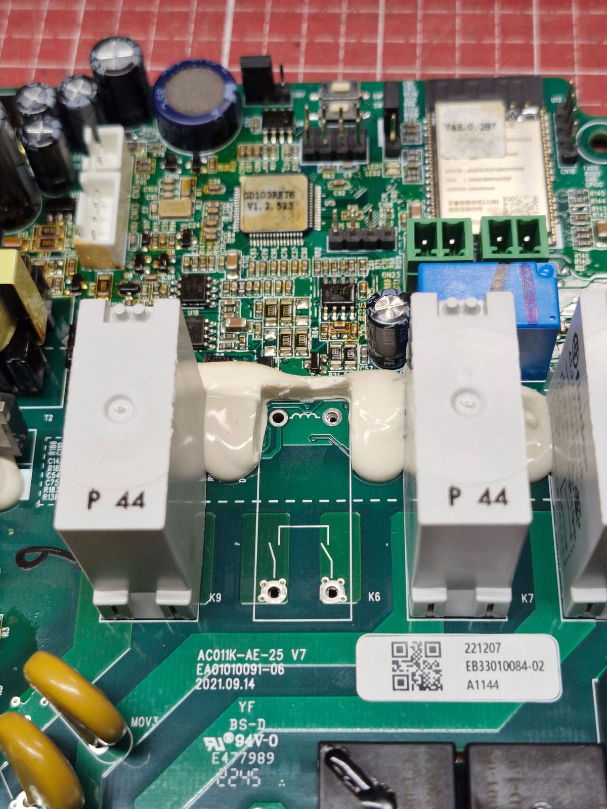

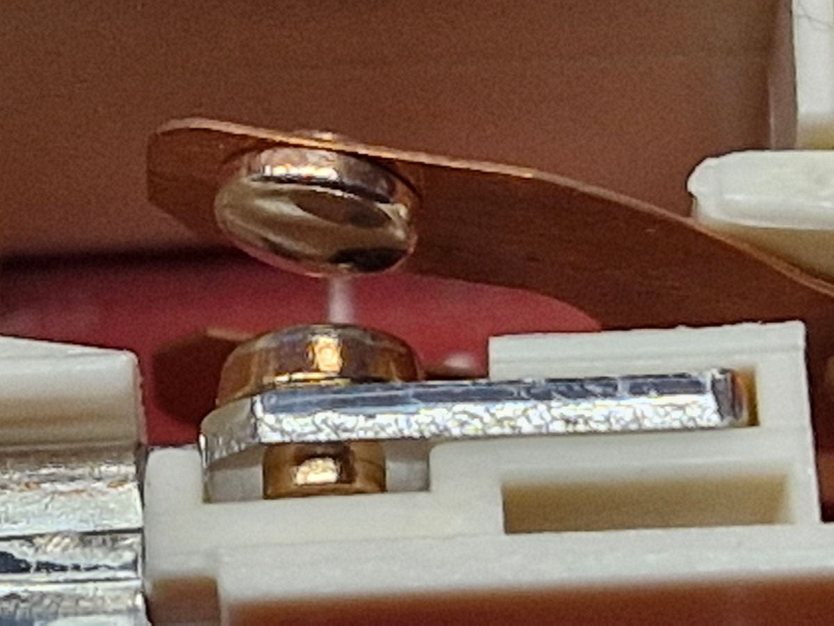

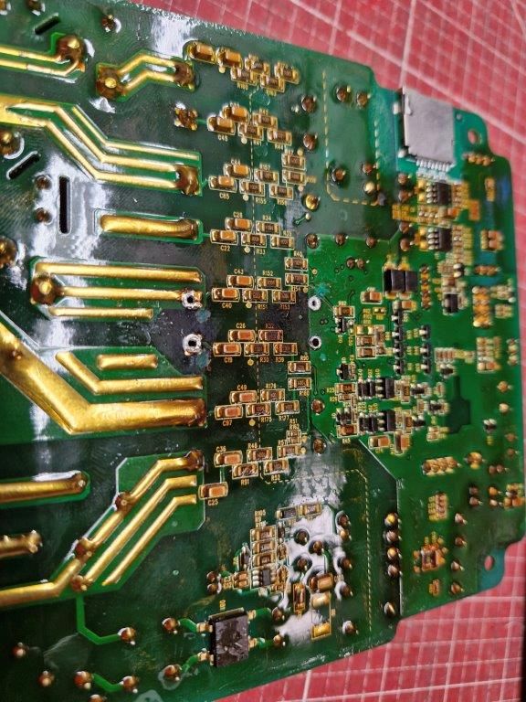

                                        Heute habe ich mal eine schlechte Nachricht bezüglich der Sungrow Wallbox.
                                        Vermutlich wird das alle Besitzer der AC011E-01 über kurz oder lang erwischen. Ursache ist ein Designfehler von Sungrow. Aber was ist passiert?
                                        Heute Morgen habe ich meinen Kuga von der Wallbox getrennt und bin einkaufen gefahren. Nachdem ich ihn wieder an die Wallbox anschließen wollte, stellte ich ein rotes Blinksignal (7x, dann Pause und wieder 7x) fest. Der Fehler sagt aus, dass ein Trenn-Relay fest hängt. Ein laden war nicht mehr möglich.
                                        Da die Garantie vorbei ist, habe ich mich die Box geöffnet (bitte nicht nachmachen. Ich bin eine Fachkraft). Nun findet man in der Box 4 Relays. Sie trennen das Fahrzeug vom Netz. Null, L1, L2, L3. Nach dem Durchmessen habe ich einen Schluss vom Relay 1 festgestellt (L1). Es handelt sich um Finder Relays. 230V 16A genauer: 45.31.7.012.4310 .
                                        Ein Austausch würde wieder eine Zeit halten, aber in meinen Augen ist das nicht die Lösung. Angesteuert wird das Relay mit 12V Gleichspannung. Ich habe mich dazu entschieden, die Box auf "Solid-State" Relays umzubauen. Durch die Solid-State gibt es erstmal keinen Verschleiß mehr. Somit sollte auch ein Überschussladen mit mehreren Ein-Ausschalt Zyklen kein Problem mehr sein.
                                        Die Relays sind bestellt. Ich werde weiter berichten.
                                        Hier noch ein paar Bilder zur Veranschaulichung:
                                        Relais OK:
                                        Relais defekt. Man sieht deutlich die thermische Belastung und Abnutzung durch Lichtbogen:
                                        Das Innenleben der Wallbox:
                                        Kein support per PM. Bitte im Forum Fragen stellen!

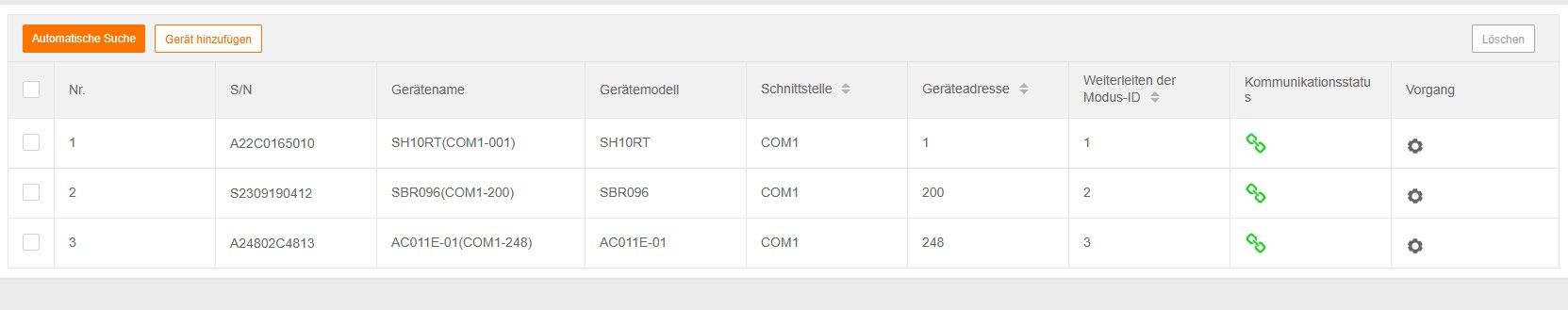

                                          Habs beim überfliegen nicht gefunden.. man kann auch dieselbe Modbus Instanz des Wechselrichters nehmen, um die Werte der Wallbox zu pullen.
                                          Man muss nur 'Mehrere Geräte-IDs' auswählen und in den Registern entsprechend die 'deviceId' ergänzen. Wechselrichter natürlich die 1, Wallbox findet man im WiNet-2 -> Geräte -> Geräteliste -> Weiterleiten der Modus-ID.
                                          Beispiel des Input-Registers
                                          _address	deviceId	name	description	unit	type	len	factor	offset	formula	role	room	cw	isScale
                                          5002	1(Wechselrichter)	Daily  Output Energy	Eigene Energienutzung heute (PV & Akku)	Kwh	uint16be	1	0.1	0		value		false	false
                                          21299	3(Wallbox)	Total_Energy	Ladeleistung total	KWh	uint32sw	2	0.000001	0		value		false	false
                                          1 Reply Last reply
