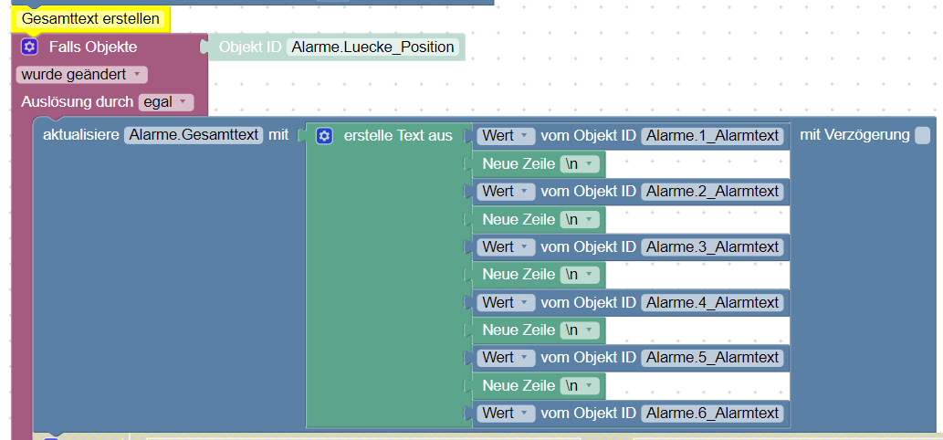

    Ich habe mir ein bzw. mehrere Blocklys geschrieben, die mir bei irgendeiner Wertüber/unterschreitung oder sonstigem Event ein Alarmtext erzeugen.
    Wenn ich mehrere Alarme habe, möchte ich diese in einem größeren Textfeld untereinander aufgelistet haben.
    Doch leider funktioniert der Zeilenumbruch nicht.
    D.h. die Alarme kommen trotzdem direkt hintereinander
    Kann mir jemand sagen wieso das so ist?

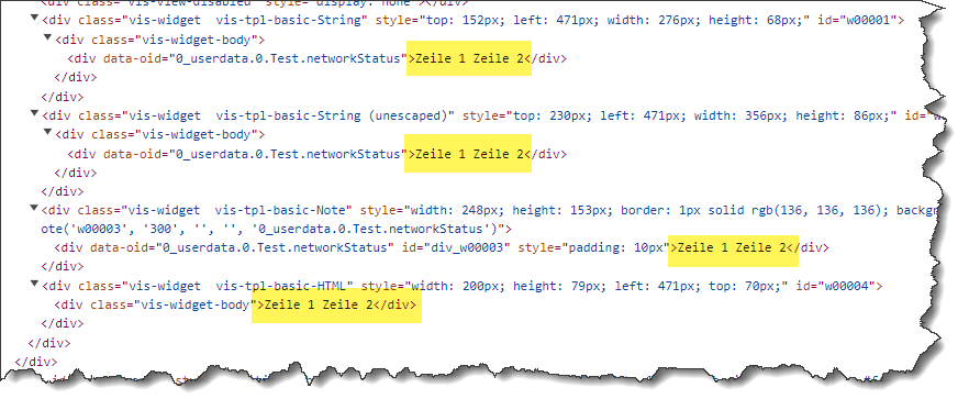

              Ich habe mal ausprobiert:
              • html (mit Binding)
              • string
              • string (unescaped)
              • note
              ... und muss @hg6806 erstmal Recht geben: Kein Zeilenumbruch :-(

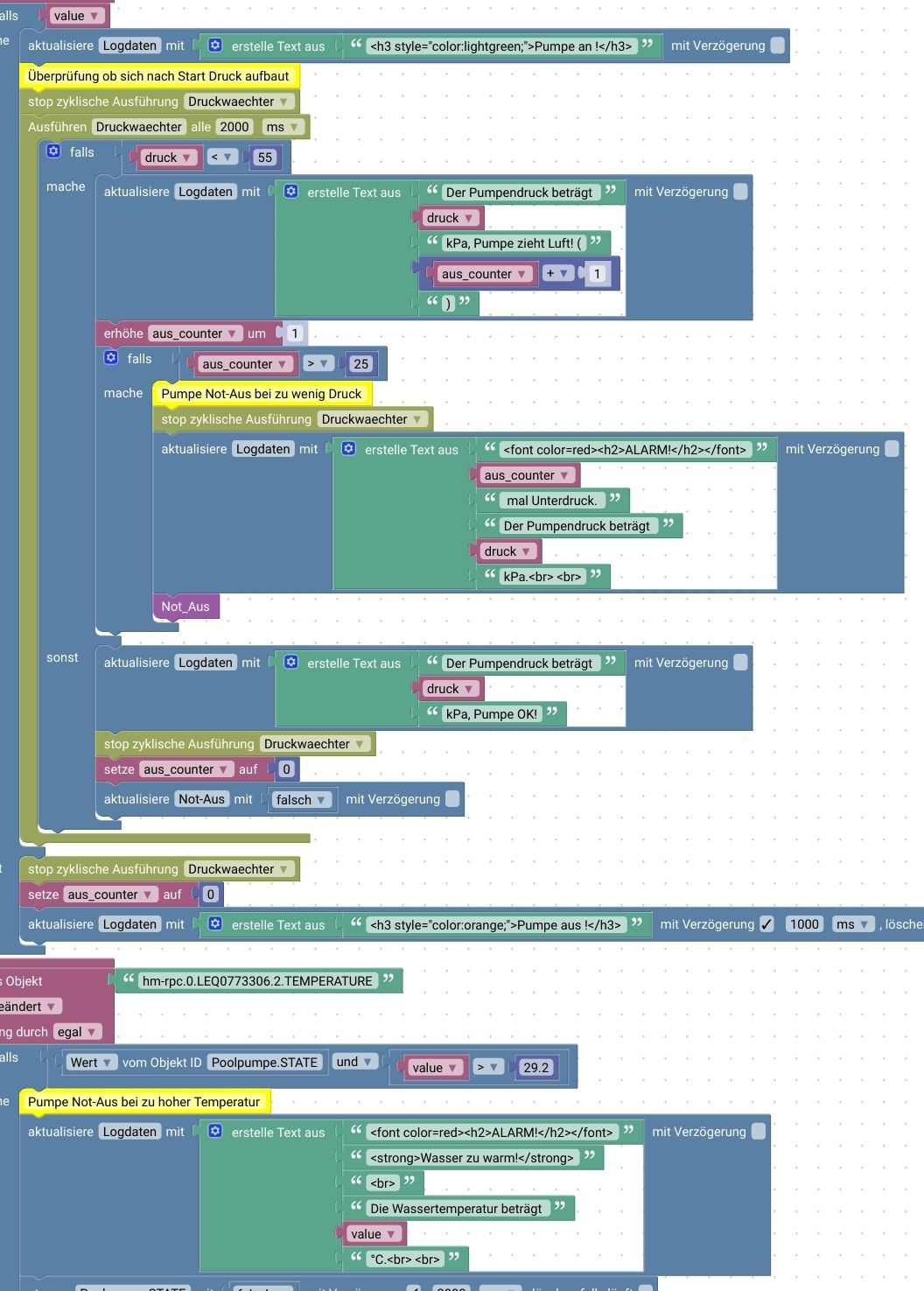

                      @codierknecht sagte in Textfeld mit Zeilenumbruch erzeugen:
                      Wo soll das herkommen?
                      ist ewig her dass ich mich mit dem neue Zeile Block rumgeärgert hsbe.
                      Sollte auch im log per debug-Block die Werte untereinander schreiben.
                      Hat nie geklappt.
                      Hab dann u.a. für das Eventlist Widget mit <br> gearbeitet
                      und auch die anderen Highlights aus HTML

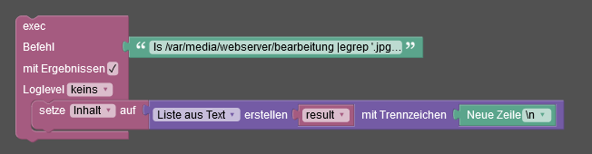

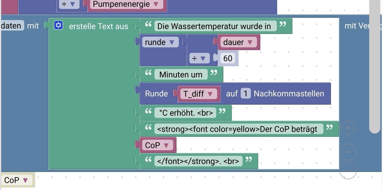

                        @codierknecht
                        Ich verwende diesen Baustein nur um auszuwerten - so z.B.

                                      wie schon erwähnt den normalen Textbaustein verwenden:
                                      und dort
                                      <br>
                                      eingeben.
                                      Dann den Datenpunkt im HTML-Widget als Binding einfügen
                                      Lehrling seit 1975 !!!

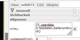

                                        @djmarc75
                                        Heißt in HTML - Edit Text dann den Datenpunkt in geschweiften Klammern eingeben, mehr nicht?
                                        • hg6806H hg6806
                                          @djmarc75
                                          DJMarc75D Offline
                                          DJMarc75D Offline
                                          DJMarc75
                                          @hg6806
                                          Als Beispiel:
                                          hg6806H 1 Antwort Letzte Antwort
