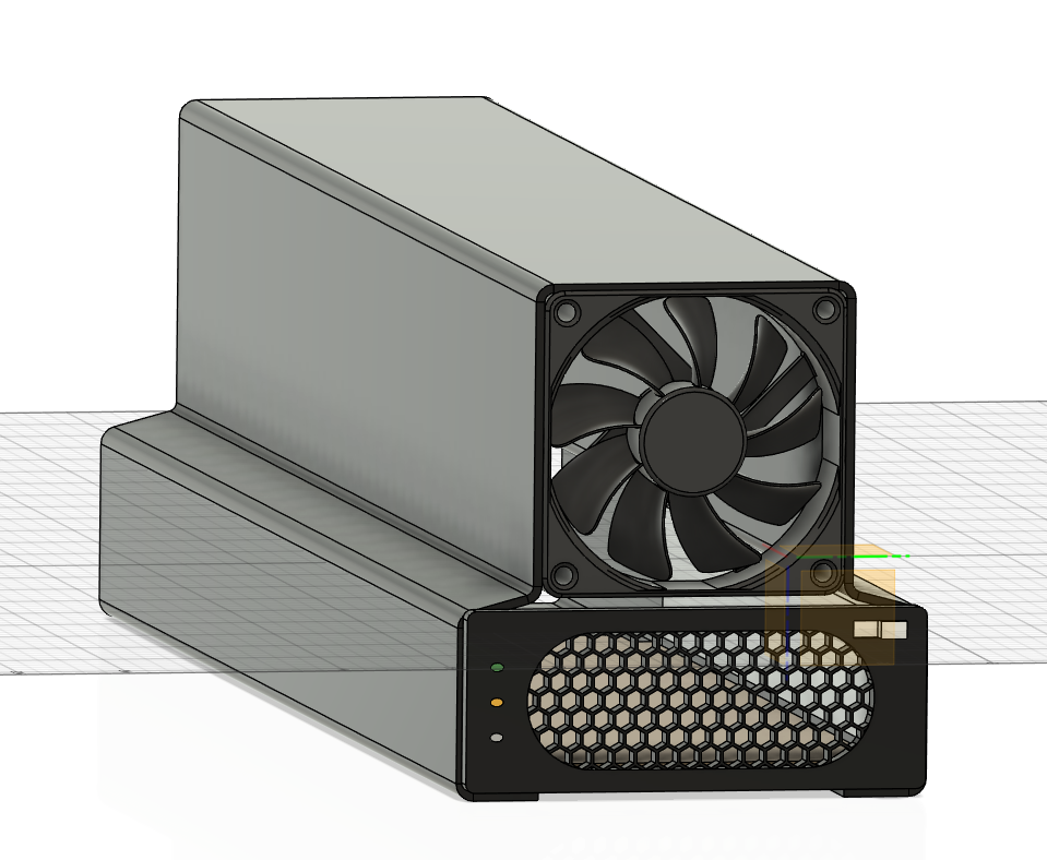

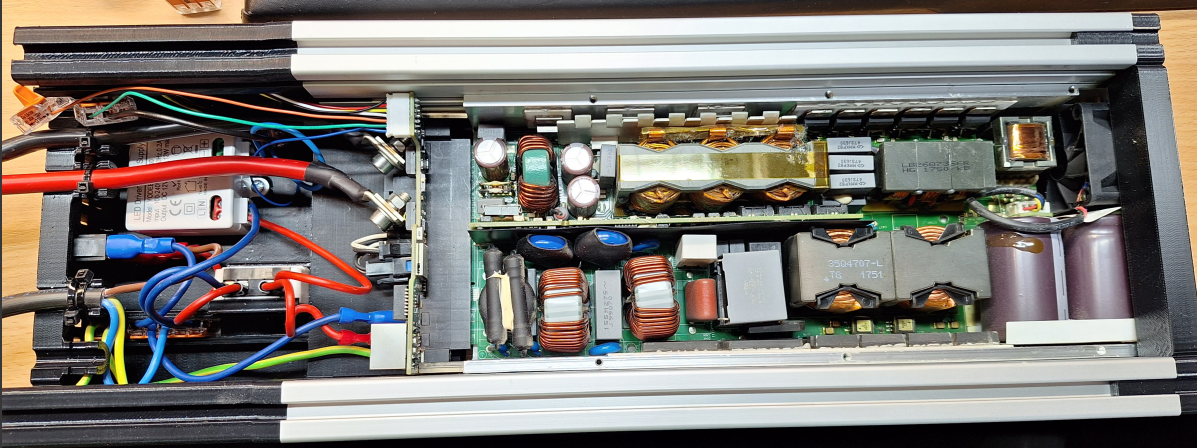

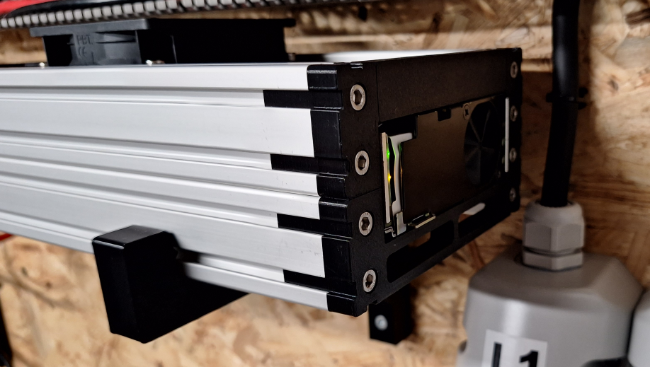

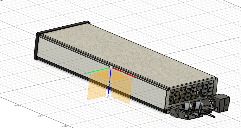

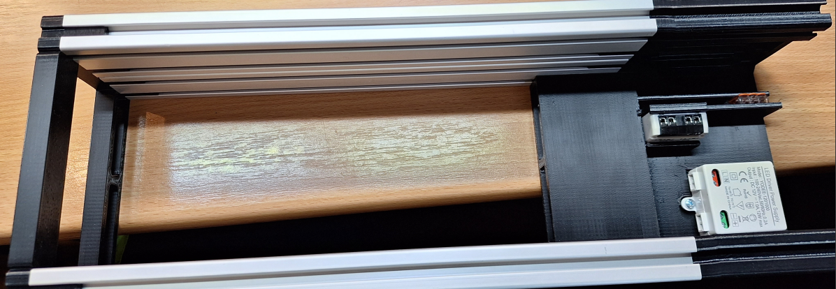

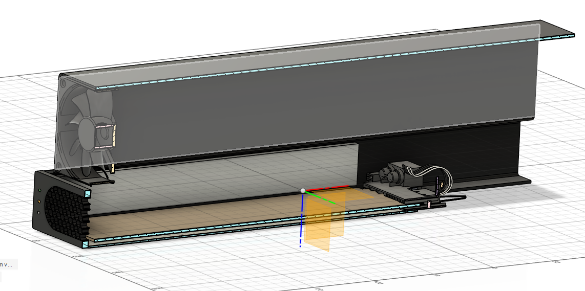

              @herrfrodo Moin Moin, ich habe mir für das Ladegerät Huawei R4850G2 eine Halterung mit aktiver Kühlung zugelegt.
              Ist komplett CNC-Gefräst. Hat eine super Leistung. Volllast ist kein Problem.Hat ca. 100€ gekostet. Das war es mir wert.
              Sollte Interese bestehen kann ich den Hersteller weiterleiten.
              VG

                  Welche Equilibrium Temperatur (T_out) erreicht der Huawei mit 3kW Ladeleistung nach 30 Minuten?
                  Ich habe heute einen 120mm Kühler vor dem kleinen interne Kühler gesetzt, mit Kühlrippen an der Seite bin ich gespannt ob er jetzt nicht mehr so heiss wird (100°C bei 3kW nach 30 Minuten). Hinten beim Ausgang ist auch einen 120mm Kühler, der zieht die Luft vom Huawei weg und pustet auf einem Wechselrichter (gleichzeitig sind die ja nie an). Leider ist die Sonne jetzt nicht mehr so präsent, mal schauen ob ich demnächst sehen kann ob es was gebracht hat.
                  3x 140mm Lüfter habe ich gerade noch bestellt, Xilence XPF140.R 3.99€ pro Stück. Ich nutze einen LED driver 230V AC zu 12V DC und dann ein DC-DC adjustable step converter um die RPM der Lüfter einzustellen. Fix, da entweder der Inverter oder Charger läuft (wegen Tibber auch im Winter ;-)).
                  Ich hätte statt die 3 kleine Lüfter 1 oder 2 120 oder 140mm Lüfter genommen, viel effizienter in Watt/(m³ Luft) und leiser. Und Kühlrippen an der Seite statt boden.
                  Siehe Innenleben warum:

                                Ich habe mir eine der V2 Platinen bestellt.
                                Mein 3. Netzteil liegt zur Zeit immer noch ungenutzt herum, ich habe also etwas zum Spielen. Wenn das teil das so gut macht wie ich denke werde ich mir für meine anderen beiden Netzteile dann auch eine holen. 119 Euro ist kein Schnäppchen, erscheint mir aber trotzdem fair.
                                Die 299 Euro für das Set, Netzteil und Platine, sind auch ok, dafür erhält man ja eine funktionierende Kombination
                                Und ich werde wohl mein Gehäusedesign überarbeiten für mehr Lüftung und Kühlung.
                                Den oberen Deckel weglassen und Luft drauf pusten bekomme ich wohl auch hin :-)
                                2 Stangenprofile an der Seite ebenfalls.

                                        Und ich spamme weiter hier:
                                        Ich habe mir 20x40 Aluminium-Profile, passende Schrauben und Verbinder, die Lüfter aus dem Video ( https://www.youtube.com/watch?v=4vWGQpE_rNY ), 12V Netzteile um die Platine vom Netz statt von Batterie zu versorgen sowie fertig konfektionierte JST-Stecker bestellt.
                                        Die 3D-Druckteile für Lüfter etc. werde ich wieder selbst entwerfen.
                                        Wenn ich es fertig habe und zufrieden bin, werde ich das hier wieder teilen und posten.
                                        Und dann wohl im Januar noch einmal 2 Platinen bestellen um dann die anderen beiden Huawei auch umzurüsten.

                                          Hallo
                                          So ich habe den ganzen Tag den eine 3D Zeichnung vom Huawei gemacht da ich im Netz nichts gefunden habe außer dem Anschluss Stecker...
                                          Ich hab mir dabei noch eine andere Lüftungsgestaltung überlegt...
                                          Ein Alu Blech wird um die 30€ kosten, wenn ich 4 Stück machen lasse...!!
                                          Länge 400mm aus 2mm Alublech
                                          Leider geht nur ein 70x70 Lüfter direkt rein beim 80x80 gibt es Probleme beim Hersteller wegen Kantmaße..
                                          Vielleicht mache ich noch ein Adapter vorne drauf für ein 80x80 Lüfter oder noch größer!!
                                          Länge ist noch offen und ob ich noch Kühlkörper innen reinschraube :)
                                          Grüße
                                          STL von Huawei wird dann noch veröffentlicht
