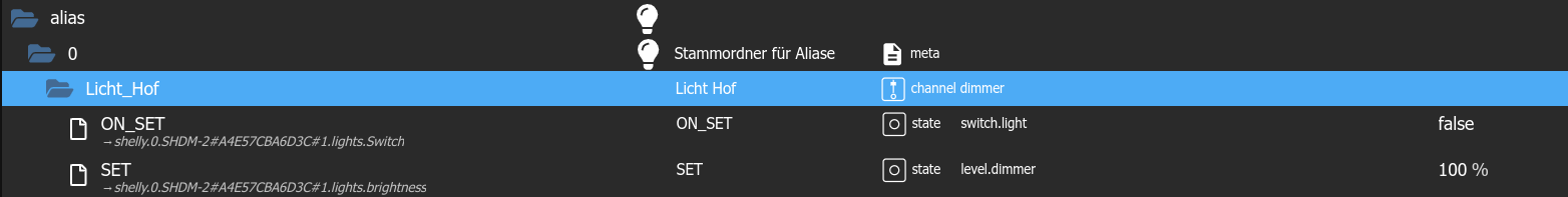

    ich würde meine Geräte gerne auf Aliase umstellen... doch irgendwie erschließt sich mir die Logik nicht...

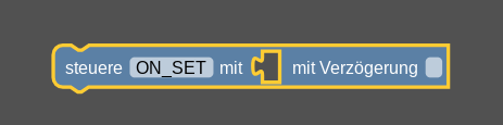

    Wenn ich so meine Geräte anlege, sieht das nachher im Blockly total unübersichtlich aus:
    Da kann ich doch später nichts mehr auseinanderhalten?
    Es kann aber doch nicht sein, dass ich im Nachgang alle Namen nochmal manuell mit dem Gerätenamen erweitern muß?

      Du musst die nach dem Anlegen doch eh noch mindestens einmal anpacken, um den Original-DP zu setzen.
      Da kannst Du auch gleich einen passenden Namen vergeben.
      Im Beispiel z.B. sowas wie "Licht-Hof-ON" und "Licht-Hof-Helligkeit"
      Blockly zeigt den Namen und nicht die ID.

        Du legst wahrscheinlich manuell an?
        Ich wollte die Alias Datenpunkte eigentlich mit dem Devices Manager erstellen.
        Doch da kann man den Namen nicht bearbeiten.
        Beim Alias Manager, habe ich herausgefunden, kann man den Namen vorm erstellen, recht simpel mit Copy/Paste editieren...
        Dann passt es! 👍

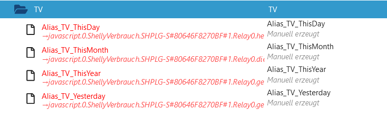

              Über das +-Zeichen legst Du einen neuen Datenpunkt an.
              Typ: Zustand
              Zustandstyp: Zahl
              Name: frei wählbar ohne Sonderzeichen, ohne Leerzeichen, als Trenner Unterstrich
              Warum im Namen nochmals "Alias" vorangestellt ist?

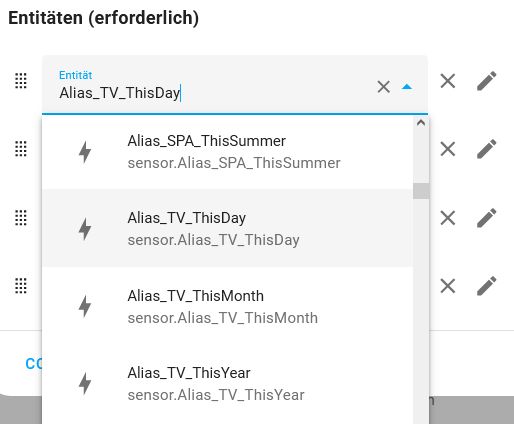

              Weil ich diese Datenpunkte dann bei der Bearbeitung von Lovelace besser finde.
              Da habe ich die DP - alphabetsich geordnet - alle an einer Stelle, selbsterklärende Namen inklusive.
              Vielleicht hilft Dir der Hinweis weiter

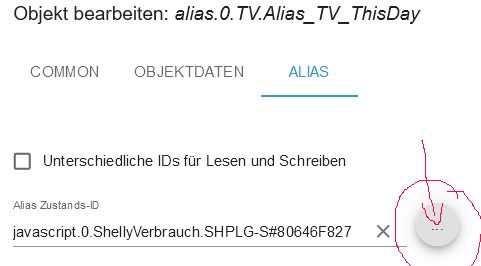

                  Wenn der DP angelegt ist, hinten auf den "Stift" (Bearbeiten), dann unter dem Tab ALIAS - siehe Bild -
                  den DP wählen, für den Du den Alias-DP erstellen möchtest.
                  Im Beispiel verweist der DP alias.0.TV.Alias_TV_ThisDay auf den DP javascript.0.ShellyVerbrauch....
