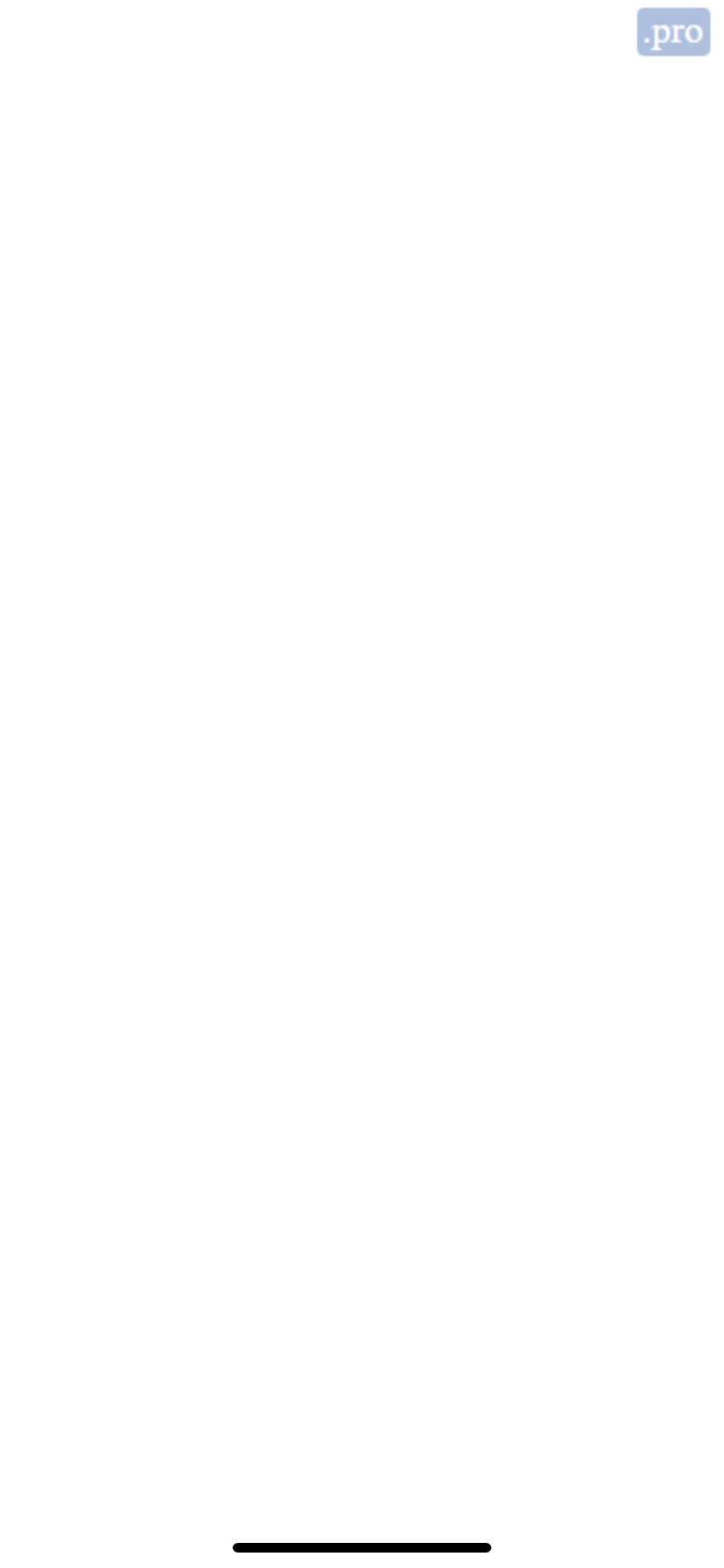

      Seit Update der ioBroker App auf Version 1.0.35 habe ich auch das Problem, dass die Seiten bei Aufruf von extern nicht mehr angezeigt werden. Das Handy-Display bleibt "weiss", oben rechts wird noch das pro-Logo eingeblendet, mehr kommt nicht:
      Bis zu diesem Update hat alles prima und verlässlich funktioniert.
      Zuhause im lokalen WLAN werden die Seiten weiterhin korrekt angezeigt (dort natürlich ohne ".pro"-Einblendung).
      @foxriver76 "Gefühlt" hat es mit den Umstellungen bzgl. der "VPN"-Erkennung zu tun - evtl. in Verbindung mit neueren Web-Versionen oder mit Problemen beim PRO-Zugang zu tun.
      Tests mit Änderungen des "VPN-"Schalters in der App haben leider auch kein Ergebnis gebracht.
      Ein Aufruf von extern mit aktiviertem VPN-Zugang führt auch nur zu dem weissen Bildschirm.
