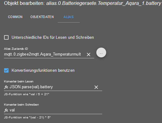

                  @stefan-n Dann scheint der Sonoff-Adapter mit dem JSON Format nicht zurecht zu kommen.
                  Zurück auf den Mqtt client/broker Adapter und dann mit Alias sähe etwa so aus
                  Die Lese-Konvertier-Funktion für den Bezugszählerstand wäre z. B.
                  JSON.parse(val).counter_pos
                  paul53P S 2 Antworten Letzte Antwort

                    @martinp sagte: Die Lese-Konvertier-Funktion für den Bezugszählerstand wäre z. B.
                    JSON.parse(val).Main.counter_pos
                    S 1 Antwort Letzte Antwort

                          @stefan-n sagte in Tasmato Smartmeter und MQTT:
                          kommt eine fehler meldung (undef)
                          ist kein Fehler, das stimmt ja auch.
                          da fehlt Main. ...
