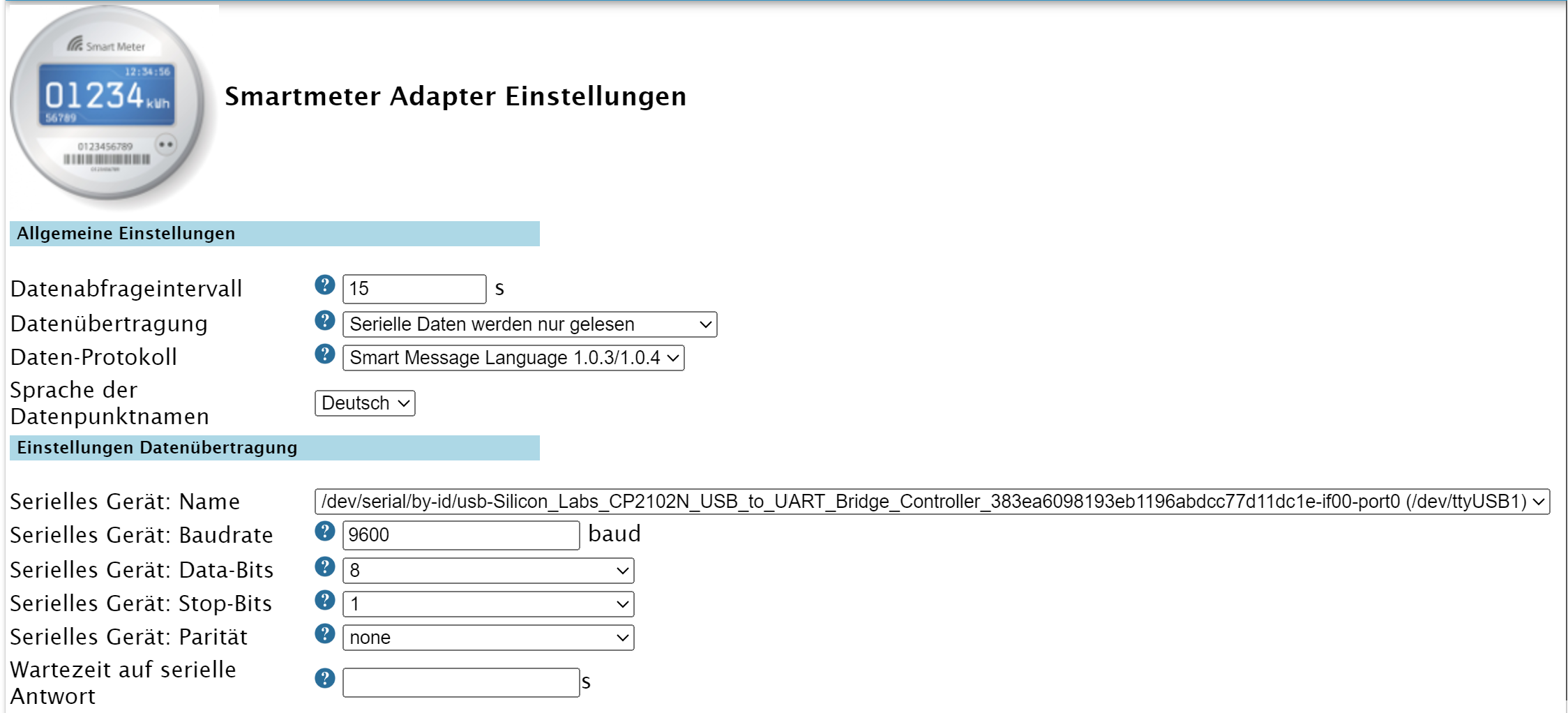

                        So, scheint erfolgreich durchgelaufen zu sein. Nur der Smartmeter-Adapter steht auf gelb, weil er keine Verbindung zum Lesekopf zu haben scheint. War kurz auf grün und dann wieder auf gelb....

                        • wendy2702
                          wendy2702 @CoComp last edited by
                          @cocomp schau mal beim Smartmeter Adapter nach dem Pfad zum Lesekopf ob der noch passt.
                          C 1 Reply Last reply Reply Quote 0
                          • C
                            CoComp @wendy2702 last edited by CoComp
                            @wendy2702
                            Merkwürdig, dass der Adapter eine Zeitlang auf "grün" steht, bevor er dann auf "gelb" wechselt.Smartmeteradapter.png
                            Ich habe den Raspi jetzt mal physisch neu gestartet - und er geht wieder auf gelb...
                            und das sagt das Protokoll:
                            smartmeter.0
                            2024-02-14 21:32:18.164	warn	No or too long answer from Serial Device after last request.
                            smartmeter.0
                            2024-02-14 21:32:18.162	info	Error: No or too long answer from Serial Device after last request.
                            smartmeter.0
                            2024-02-14 21:30:03.148	warn	No or too long answer from Serial Device after last request.
                            smartmeter.0
                            2024-02-14 21:30:03.140	info	Error: No or too long answer from Serial Device after last request.
                            smartmeter.0
                            2024-02-14 21:28:22.511	info	List of port: [{"path":"/dev/ttyAMA0"},{"path":"/dev/ttyUSB1","manufacturer":"Silicon Labs","serialNumber":"383ea6098193eb1196abdcc77d11dc1e","pnpId":"usb-Silicon_Labs_CP2102N_USB_to_UART_Bridge_Controller_383ea6098193eb1196abdcc77d11dc1e-if00-port0","vendorId":"10c4","productId":"ea60"},{"path":"/dev/ttyUSB0","manufacturer":"FTDI","serialNumber":"A103R2XZ","pnpId":"usb-FTDI_FT232R_USB_UART_A103R2XZ-if00-port0","vendorId":"0403","productId":"6001"}]
