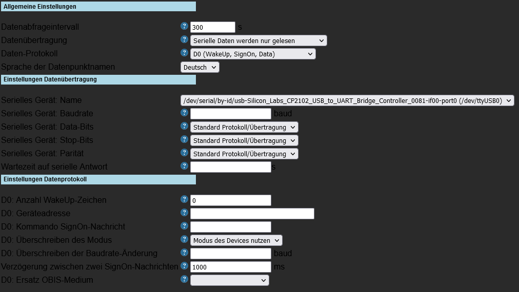

        @mathiasl sagte in Smartmeter: D0 Einstellungen ?:
        Also senden der pullseq, auf Antwort warten dann senden der ackseq und dann bekomme ich Zählerdaten zurück.
        macht alles der Adapter unter der Haube
        erstmal alle Einstellungen auf default lassen und nur das Protokoll auswählen und die Schnittstelle definieren
          , 300 baud, 7e1
          nicht eintragen!
          bitte Konfig zeigen

                  MathiasL
                  Logarex LK13BE803039, BJ: 2018
                  So sieht es aus, wenn ich nur das Protokoll und den USB auswähle...
                  GlasfaserG HomoranH 2 Antworten Letzte Antwort

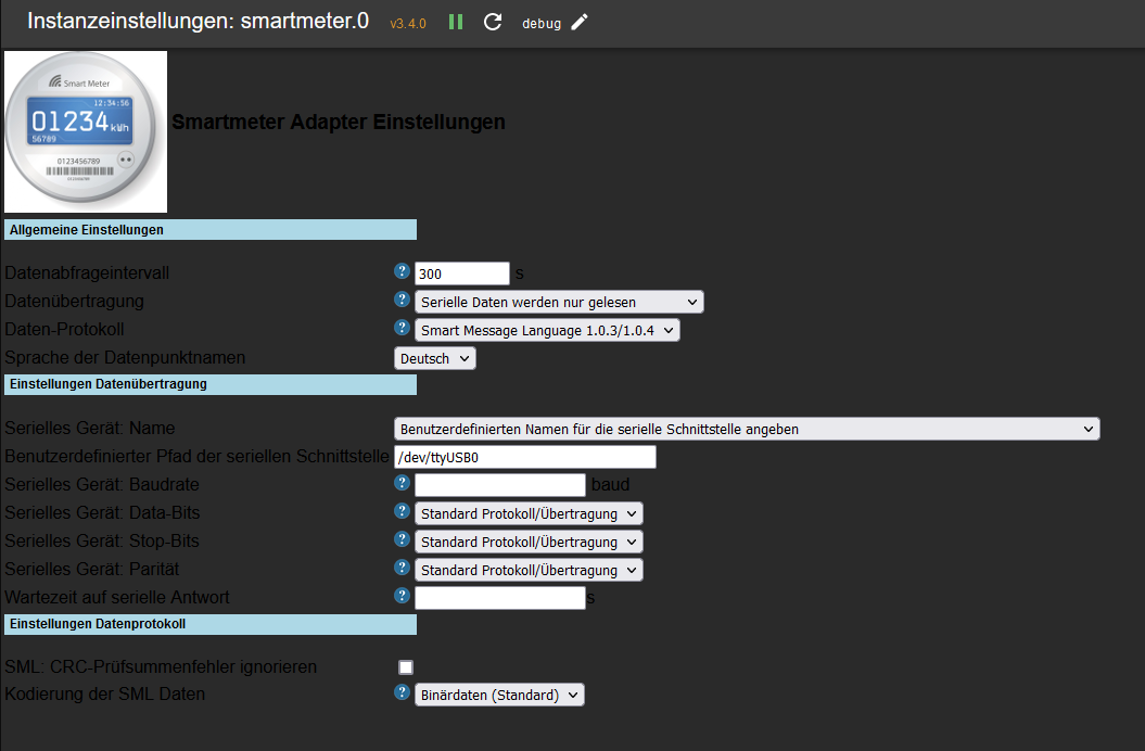

                            MathiasL
                            Na super...
                            Hab den Pfad via Benutzerdefiniert eingegeben, kein Erfolg.
                            Eigentlich müsste der Zähler aber was rausschmeissen, hab noch einen IR-Kopf der RX / TX LED hat, die blinkern beide beim Aufsetzen des Kopfes
                            • M MathiasL
                              Na super...

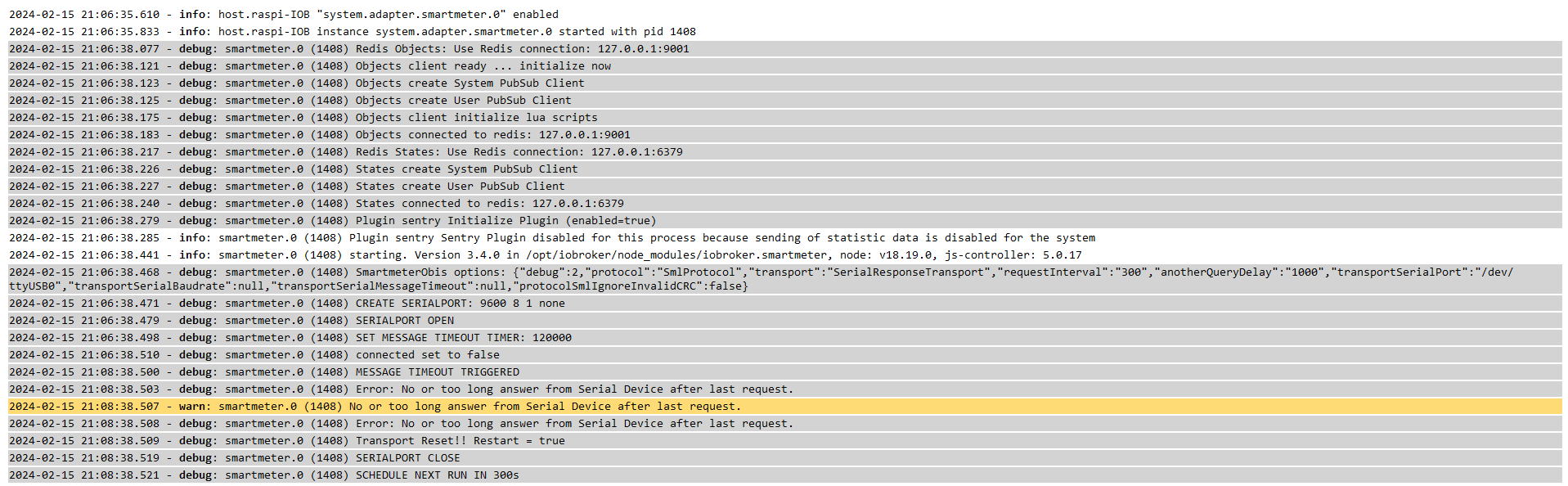

                              Na super...
                              ja nach 5 Minuten
                              sonst nimm mal sml
                              und stell die Logstufe der Instanz auf debug

                                MathiasL
                                @glasfaser
                                Naja, die Einstellungen hab ich Im Smartmeter auch.
                                Wie ich am Stromzähler noch irgendwas einstellen soll, ausser Eingabe der Pin, wüsste ich nicht.
                                Nach Eingabe stellt der Zähler kurz die Anzeige auf momentanen Verbrauch, ab dem Zeitpunkt sollte er senden.
                                Ich müsste mir sonst die Tschechische Herstelleranleitung übersetzen...

                                  sonst nimm mal sml
