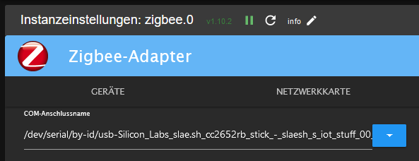

      + system.adapter.zigbee.0                 : zigbee                : Iobroker                                 -  enabled, port: /dev/ttyACM0
      Besser
      /dev/serial/by-id/usb-ITEAD_SONOFF_Zigbee_3.0_USB_Dongle_Plus_V2_20230218155837-if00
      als Gerät in den Zigbee-Adapter eintragen.
      Habe das anhand einer Video anleitung gemacht.
      #45
      @stefu87_ch sagte in Backitup Adapter Backups ausserhalb Zeit:
      Und nun? Ist trotzdem ungünstig, Videofilmchen hin- oder her.

          @stefu87_ch
          Nein, du sollst das dort eintragen:
          stefu87_CHS 1 Antwort Letzte Antwort
            @stefu87_ch
