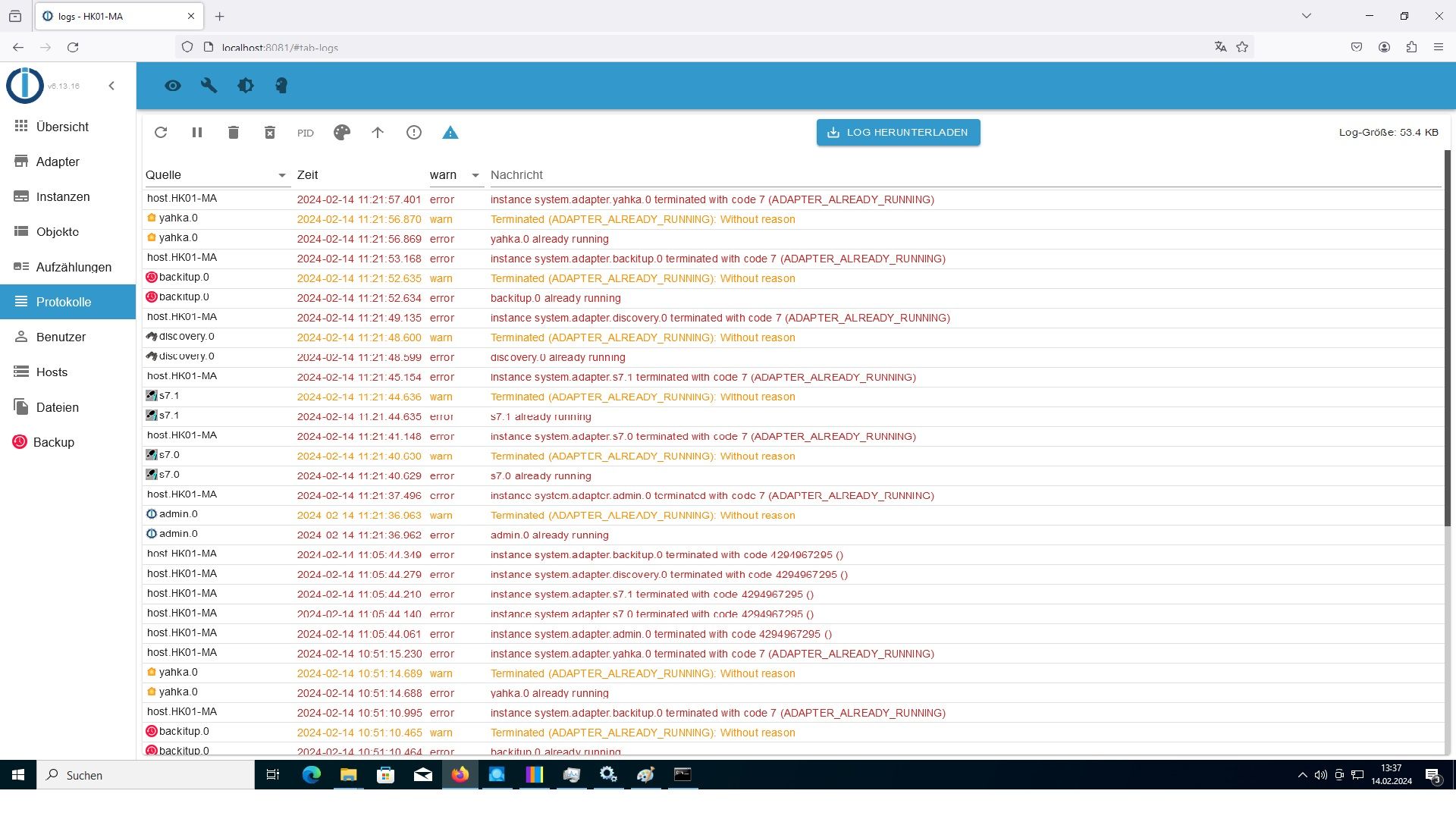

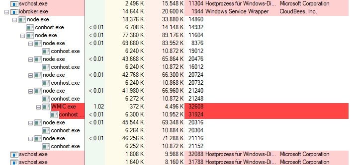

            RAM "läuft über": Ja buchstäblich, es werden derart viele Prozesse gestartet, dass irgendwann kein Platz mehr ist und es wird fleißig ausgelagert und komprimiert.
            Meldungen in ??: In der Webansicht unter "Protokolle"
            Prozese doppelt: Meinst du die angeblich laufenden Adapter? Die sehe ich nur 1 mal im Task Manager bzw Process-Explorer. Wenn es um die ständig startenden WMIC und conhost geht, ist "doppelt" arg untertrieben.
            @homoran said in ioBroker lässt RAM überlaufen und andere Phänomene:
            Aver verstehe ich das richtig dass du einen Server X hast auf dem eine VM läuft in der Windows läuft und darin ioBroker?
            Exakt!
            @djmarc75 said in ioBroker lässt RAM überlaufen und andere Phänomene:
            Meine Vermutung ist dass Dein "Problem" eher vom Windooze herrührt. Warum in einer VM kein Debian als Basis ?
            Und warum verschwindet das Problem nicht, wenn man zu einem Stand zurück geht, an dem man sicher weiß, dass alles ok war? Auf der Maschine wird kein Update gefahren ohne es vorher zu testen und nach 3 Jahren problemlosen Betrieb glaube ich nicht, dass Windows da wirklich das Problem ist...
            HomoranH OliverIOO 4 Antworten Letzte Antwort

              HomoranH Offline
              HomoranH Offline
              @annetheke sagte in ioBroker lässt RAM überlaufen und andere Phänomene:
              ich aber auch!
              error 7 entsteht, wenn durch einen unsauberen Neustart ein Prozwss nicht beendet und trotzdem neu gestartet wird.
              Diese Neustarts könnten tatsächlich durch mangelnden ram entstehen.
              leider kann ich bei WIN kein bischen helfen
              A 1 Antwort Letzte Antwort

                  A Offline
                  A Offline
                  AnneTheke
                  Der Error entsteht sofort beim Systemstart, da lief noch nicht ein Prozess von ioBroker

                    HomoranH Offline
                    HomoranH Offline
                    WMIC und conhos
                    sagt mir gar nichts.
                    das log bitte als Text in code-tags posten und nicht nur auf warn gefiltert. ggf. dann in Spoiler.
                    in dem Ausschnitt startet anscheinend gerade alles neu, die Ursache oder was auch immer weiterhelfen könnte ist da nicht zu sehen

                      A Offline
                      A Offline
                      AnneTheke
                      Bitteschön.

                      2024-02-14 10:20:59.723 - info: backitup.0 (3244) [iobroker] backup will be activated at 02:48 every 1 day(s)
                      2024-02-14 10:21:07.156 - info: admin.0 (2852) ==> Connected system.user.admin from ::ffff:127.0.0.1
                      2024-02-14 10:21:07.199 - info: host.HK01-MA Updating repository "stable" under "http://download.iobroker.net/sources-dist.json"
                      2024-02-14 10:23:00.334 - info: host.HK01-MA iobroker add s7 --host HK01-MA
                      2024-02-14 10:23:03.145 - info: host.HK01-MA iobroker NPM version: 10.2.3
                      2024-02-14 10:23:03.147 - info: host.HK01-MA iobroker Installing iobroker.s7@1.4.2... (System call)
                      2024-02-14 10:23:15.482 - info: host.HK01-MA iobroker
                      added 23 packages, and audited 597 packages in 11s
                      2024-02-14 10:23:15.483 - info: host.HK01-MA iobroker
                      63 packages are looking for funding
                      run `npm fund` for details
                      2024-02-14 10:23:15.542 - info: host.HK01-MA iobroker
                      28 vulnerabilities (1 low, 20 moderate, 7 high)
                      To address issues that do not require attention, run:
                      2024-02-14 10:23:15.543 - info: host.HK01-MA iobroker npm audit fix
                      To address all issues (including breaking changes), run:
                      npm audit fix --force
                      Run `npm audit` for details.
                      2024-02-14 10:23:15.573 - info: host.HK01-MA iobroker host.HK01-MA install adapter s7
                      2024-02-14 10:23:15.611 - info: host.HK01-MA iobroker upload [129] s7.admin C:/ioBroker/node_modules/iobroker.s7/admin/asset-manifest.json asset-manifest.json application/json
                      2024-02-14 10:23:18.840 - info: host.HK01-MA iobroker upload [100] s7.admin C:/ioBroker/node_modules/iobroker.s7/admin/static/media/Cold Water.937aad5fa21b0c20a856.svg static/media/Cold Water.937aad5fa21b0c20a856.svg image/svg+xml
                      2024-02-14 10:23:18.886 - info: host.HK01-MA iobroker upload [90] s7.admin C:/ioBroker/node_modules/iobroker.s7/admin/static/media/Doorstep.10630b759b4867a10776.svg static/media/Doorstep.10630b759b4867a10776.svg image/svg+xml
                      2024-02-14 10:23:18.947 - info: host.HK01-MA iobroker upload [80] s7.admin C:/ioBroker/node_modules/iobroker.s7/admin/static/media/Garage Doors.0c2a1cfca7ad1ea59625.svg static/media/Garage Doors.0c2a1cfca7ad1ea59625.svg image/svg+xml
                      2024-02-14 10:23:18.996 - info: host.HK01-MA iobroker upload [70] s7.admin C:/ioBroker/node_modules/iobroker.s7/admin/static/media/Handle.3de1d1320fc3ce2f9712.svg static/media/Handle.3de1d1320fc3ce2f9712.svg image/svg+xml
                      2024-02-14 10:23:19.043 - info: host.HK01-MA iobroker upload [60] s7.admin C:/ioBroker/node_modules/iobroker.s7/admin/static/media/Laundry Room.58da550dff0173676e02.svg static/media/Laundry Room.58da550dff0173676e02.svg image/svg+xml
                      2024-02-14 10:23:19.096 - info: host.HK01-MA iobroker upload [50] s7.admin C:/ioBroker/node_modules/iobroker.s7/admin/static/media/Music.67bc6063cb601642fd74.svg static/media/Music.67bc6063cb601642fd74.svg image/svg+xml
                      2024-02-14 10:23:19.147 - info: host.HK01-MA iobroker upload [40] s7.admin C:/ioBroker/node_modules/iobroker.s7/admin/static/media/Power Consumption.4faab614c3c788f2d338.svg static/media/Power Consumption.4faab614c3c788f2d338.svg image/svg+xml
                      2024-02-14 10:23:19.184 - info: host.HK01-MA iobroker upload [30] s7.admin C:/ioBroker/node_modules/iobroker.s7/admin/static/media/Shutters.db7d7b0d498f40779210.svg static/media/Shutters.db7d7b0d498f40779210.svg image/svg+xml
                      2024-02-14 10:23:19.231 - info: host.HK01-MA iobroker upload [20] s7.admin C:/ioBroker/node_modules/iobroker.s7/admin/static/media/Swimming Pool.190b378cb0707edb9461.svg static/media/Swimming Pool.190b378cb0707edb9461.svg image/svg+xml
                      2024-02-14 10:23:19.235 - info: host.HK01-MA iobroker upload [19] s7.admin C:/ioBroker/node_modules/iobroker.s7/admin/static/media/Table Lamps.bd92de33bf86b6cbaec9.svg static/media/Table Lamps.bd92de33bf86b6cbaec9.svg image/svg+xml
                      2024-02-14 10:23:19.242 - info: host.HK01-MA iobroker upload [18] s7.admin C:/ioBroker/node_modules/iobroker.s7/admin/static/media/Temperature Sensors.75d805988a6b77b231d8.svg static/media/Temperature Sensors.75d805988a6b77b231d8.svg image/svg+xml
                      2024-02-14 10:23:19.249 - info: host.HK01-MA iobroker upload [17] s7.admin C:/ioBroker/node_modules/iobroker.s7/admin/static/media/Terrace.d71d07d9290674f2ca20.svg static/media/Terrace.d71d07d9290674f2ca20.svg image/svg+xml
                      2024-02-14 10:23:19.255 - info: host.HK01-MA iobroker upload [16] s7.admin C:/ioBroker/node_modules/iobroker.s7/admin/static/media/Toilet.83604dd2daafb67067dd.svg static/media/Toilet.83604dd2daafb67067dd.svg image/svg+xml
                      2024-02-14 10:23:19.260 - info: host.HK01-MA iobroker upload [15] s7.admin C:/ioBroker/node_modules/iobroker.s7/admin/static/media/Tv.4e9745a548e57bfac0c7.svg static/media/Tv.4e9745a548e57bfac0c7.svg image/svg+xml
                      2024-02-14 10:23:19.265 - info: host.HK01-MA iobroker upload [14] s7.admin C:/ioBroker/node_modules/iobroker.s7/admin/static/media/Upstairs.441813e54e0daca0882d.svg static/media/Upstairs.441813e54e0daca0882d.svg image/svg+xml
                      2024-02-14 10:23:19.270 - info: host.HK01-MA iobroker upload [13] s7.admin C:/ioBroker/node_modules/iobroker.s7/admin/static/media/Vacuum Cleaner.9c8d50e436e6cea06dfa.svg static/media/Vacuum Cleaner.9c8d50e436e6cea06dfa.svg image/svg+xml
                      2024-02-14 10:23:19.278 - info: host.HK01-MA iobroker upload [12] s7.admin C:/ioBroker/node_modules/iobroker.s7/admin/static/media/Ventilation.c31761d86d67e245ac92.svg static/media/Ventilation.c31761d86d67e245ac92.svg image/svg+xml
                      2024-02-14 10:23:19.284 - info: host.HK01-MA iobroker upload [11] s7.admin C:/ioBroker/node_modules/iobroker.s7/admin/static/media/Wardrobe.e8019970a2b51412cfdc.svg static/media/Wardrobe.e8019970a2b51412cfdc.svg image/svg+xml
                      2024-02-14 10:23:19.289 - info: host.HK01-MA iobroker upload [10] s7.admin C:/ioBroker/node_modules/iobroker.s7/admin/static/media/Washing Machines.577f3acdb3cef002b523.svg static/media/Washing Machines.577f3acdb3cef002b523.svg image/svg+xml
                      2024-02-14 10:23:19.293 - info: host.HK01-MA iobroker upload [9] s7.admin C:/ioBroker/node_modules/iobroker.s7/admin/static/media/Washroom.bfb54196f381f36de9d6.svg static/media/Washroom.bfb54196f381f36de9d6.svg image/svg+xml
                      2024-02-14 10:23:19.297 - info: host.HK01-MA iobroker upload [8] s7.admin C:/ioBroker/node_modules/iobroker.s7/admin/static/media/Water Consumption.68891649591cc2434c5b.svg static/media/Water Consumption.68891649591cc2434c5b.svg image/svg+xml
                      2024-02-14 10:23:19.303 - info: host.HK01-MA iobroker upload [7] s7.admin C:/ioBroker/node_modules/iobroker.s7/admin/static/media/Water Heater.7e4bb4d99a5213f24d08.svg static/media/Water Heater.7e4bb4d99a5213f24d08.svg image/svg+xml
                      2024-02-14 10:23:19.311 - info: host.HK01-MA iobroker upload [6] s7.admin C:/ioBroker/node_modules/iobroker.s7/admin/static/media/Water.f50411984c5c24fa574d.svg static/media/Water.f50411984c5c24fa574d.svg image/svg+xml
                      2024-02-14 10:23:19.317 - info: host.HK01-MA iobroker upload [5] s7.admin C:/ioBroker/node_modules/iobroker.s7/admin/static/media/Wc.83604dd2daafb67067dd.svg static/media/Wc.83604dd2daafb67067dd.svg image/svg+xml
                      2024-02-14 10:23:19.322 - info: host.HK01-MA iobroker upload [4] s7.admin C:/ioBroker/node_modules/iobroker.s7/admin/static/media/Weather.e91dae647698d48365e3.svg static/media/Weather.e91dae647698d48365e3.svg image/svg+xml
                      2024-02-14 10:23:19.327 - info: host.HK01-MA iobroker upload [3] s7.admin C:/ioBroker/node_modules/iobroker.s7/admin/static/media/Window.421664f57c35e5109aa2.svg static/media/Window.421664f57c35e5109aa2.svg image/svg+xml
                      2024-02-14 10:23:19.331 - info: host.HK01-MA iobroker upload [2] s7.admin C:/ioBroker/node_modules/iobroker.s7/admin/static/media/Windscreen.6058448bf63f72dd5036.svg static/media/Windscreen.6058448bf63f72dd5036.svg image/svg+xml
                      2024-02-14 10:23:19.340 - info: host.HK01-MA iobroker upload [1] s7.admin C:/ioBroker/node_modules/iobroker.s7/admin/static/media/Workshop.7856e59fe4f164c90609.svg static/media/Workshop.7856e59fe4f164c90609.svg image/svg+xml
                      2024-02-14 10:23:19.346 - info: host.HK01-MA iobroker upload [0] s7.admin C:/ioBroker/node_modules/iobroker.s7/admin/static/media/Workspace.97d73e419d966bfb6428.svg static/media/Workspace.97d73e419d966bfb6428.svg image/svg+xml
                      2024-02-14 10:23:19.370 - info: host.HK01-MA iobroker host.HK01-MA object system.adapter.s7 created/updated
                      2024-02-14 10:23:19.405 - info: host.HK01-MA iobroker host.HK01-MA create instance s7
                      2024-02-14 10:23:19.410 - info: host.HK01-MA iobroker host.HK01-MA object system.adapter.s7.0.alive created
                      2024-02-14 10:23:19.413 - info: host.HK01-MA iobroker host.HK01-MA object system.adapter.s7.0.connected created
                      2024-02-14 10:23:19.415 - info: host.HK01-MA iobroker host.HK01-MA object system.adapter.s7.0.compactMode created
                      2024-02-14 10:23:19.418 - info: host.HK01-MA iobroker host.HK01-MA object system.adapter.s7.0.cpu created
                      2024-02-14 10:23:19.421 - info: host.HK01-MA iobroker host.HK01-MA object system.adapter.s7.0.cputime created
                      2024-02-14 10:23:19.424 - info: host.HK01-MA iobroker host.HK01-MA object system.adapter.s7.0.memHeapUsed created
                      2024-02-14 10:23:19.428 - info: host.HK01-MA iobroker host.HK01-MA object system.adapter.s7.0.memHeapTotal created
                      2024-02-14 10:23:19.432 - info: host.HK01-MA iobroker host.HK01-MA object system.adapter.s7.0.memRss created
                      2024-02-14 10:23:19.436 - info: host.HK01-MA iobroker host.HK01-MA object system.adapter.s7.0.uptime created
                      2024-02-14 10:23:19.440 - info: host.HK01-MA iobroker host.HK01-MA object system.adapter.s7.0.inputCount created
                      2024-02-14 10:23:19.443 - info: host.HK01-MA iobroker host.HK01-MA object system.adapter.s7.0.outputCount created
                      2024-02-14 10:23:19.445 - info: host.HK01-MA iobroker host.HK01-MA object system.adapter.s7.0.eventLoopLag created
                      2024-02-14 10:23:19.447 - info: host.HK01-MA iobroker host.HK01-MA object system.adapter.s7.0.sigKill created
                      2024-02-14 10:23:19.449 - info: host.HK01-MA iobroker host.HK01-MA object system.adapter.s7.0.logLevel created
                      2024-02-14 10:23:19.459 - info: host.HK01-MA iobroker host.HK01-MA object system.adapter.s7.0 created
                      2024-02-14 10:23:20.498 - info: host.HK01-MA iobroker exit 0
                      2024-02-14 10:23:22.289 - info: admin.0 (2852) ==> Connected system.user.admin from ::ffff:127.0.0.1
                      2024-02-14 10:25:04.055 - info: admin.0 (2852) <== Disconnect system.user.admin from ::ffff:127.0.0.1 s7
                      2024-02-14 10:25:06.591 - info: host.HK01-MA "system.adapter.s7.0" enabled
                      2024-02-14 10:25:06.611 - info: host.HK01-MA instance system.adapter.s7.0 started with pid 7592
                      2024-02-14 10:25:07.819 - info: s7.0 (7592) starting. Version 1.4.2 in C:/ioBroker/node_modules/iobroker.s7, node: v18.19.0, js-controller: 5.0.17
                      2024-02-14 10:25:07.848 - info: s7.0 (7592) Connect in S7 mode to 0 / 2
                      2024-02-14 10:25:07.858 - info: s7.0 (7592) Successfully connected in S7 mode
                      2024-02-14 10:29:27.439 - info: admin.0 (2852) <== Disconnect system.user.admin from ::ffff:127.0.0.1 admin
                      2024-02-14 10:29:41.317 - error: discovery.0 (3856) uncaught exception: spawn EROFS
                      2024-02-14 10:29:41.317 - error: discovery.0 (3856) Error: spawn EROFS
                      at ChildProcess.spawn (node:internal/child_process:414:11)
                      at spawn (node:child_process:761:9)
                      at run (C:\ioBroker\node_modules\pidusage\lib\bin.js:18:14)
                      at wmic (C:\ioBroker\node_modules\pidusage\lib\wmic.js:48:3)
                      at get (C:\ioBroker\node_modules\pidusage\lib\stats.js:82:3)
                      at pidusage (C:\ioBroker\node_modules\pidusage\index.js:30:5)
                      at AdapterClass._reportStatus (C:\ioBroker\node_modules\@iobroker\js-controller-adapter\src\lib\adapter\adapter.ts:10587:21)
                      at Timeout._onTimeout (C:\ioBroker\node_modules\@iobroker\js-controller-adapter\src\lib\adapter\adapter.ts:11834:40)
                      at listOnTimeout (node:internal/timers:569:17)
                      at processTimers (node:internal/timers:512:7)
                      2024-02-14 10:29:41.318 - error: discovery.0 (3856) Exception-Code: EROFS: spawn EROFS
                      2024-02-14 10:29:41.327 - info: discovery.0 (3856) terminating
                      2024-02-14 10:29:41.327 - warn: discovery.0 (3856) Terminated (UNCAUGHT_EXCEPTION): Without reason
                      2024-02-14 10:29:41.397 - error: host.HK01-MA Caught by controller[0]: Error: spawn EROFS
                      2024-02-14 10:29:41.397 - error: host.HK01-MA Caught by controller[0]: at ChildProcess.spawn (node:internal/child_process:414:11)
                      2024-02-14 10:29:41.397 - error: host.HK01-MA Caught by controller[0]: at spawn (node:child_process:761:9)
                      2024-02-14 10:29:41.397 - error: host.HK01-MA Caught by controller[0]: at run (C:\ioBroker\node_modules\pidusage\lib\bin.js:18:14)
                      2024-02-14 10:29:41.398 - error: host.HK01-MA Caught by controller[0]: at wmic (C:\ioBroker\node_modules\pidusage\lib\wmic.js:48:3)
                      2024-02-14 10:29:41.398 - error: host.HK01-MA Caught by controller[0]: at get (C:\ioBroker\node_modules\pidusage\lib\stats.js:82:3)
                      2024-02-14 10:29:41.398 - error: host.HK01-MA Caught by controller[0]: at pidusage (C:\ioBroker\node_modules\pidusage\index.js:30:5)
                      2024-02-14 10:29:41.398 - error: host.HK01-MA Caught by controller[0]: at AdapterClass._reportStatus (C:\ioBroker\node_modules\@iobroker\js-controller-adapter\src\lib\adapter\adapter.ts:10587:21)
                      2024-02-14 10:29:41.398 - error: host.HK01-MA Caught by controller[0]: at Timeout._onTimeout (C:\ioBroker\node_modules\@iobroker\js-controller-adapter\src\lib\adapter\adapter.ts:11834:40)
                      2024-02-14 10:29:41.398 - error: host.HK01-MA Caught by controller[0]: at listOnTimeout (node:internal/timers:569:17)
                      2024-02-14 10:29:41.398 - error: host.HK01-MA Caught by controller[0]: at processTimers (node:internal/timers:512:7) {
                      2024-02-14 10:29:41.398 - error: host.HK01-MA Caught by controller[0]: errno: -4043,
                      2024-02-14 10:29:41.398 - error: host.HK01-MA Caught by controller[0]: code: 'EROFS',
                      2024-02-14 10:29:41.398 - error: host.HK01-MA Caught by controller[0]: syscall: 'spawn'
                      2024-02-14 10:29:41.398 - error: host.HK01-MA Caught by controller[0]: }
                      2024-02-14 10:29:41.398 - error: host.HK01-MA instance system.adapter.discovery.0 terminated with code 1 (JS_CONTROLLER_STOPPED)
                      2024-02-14 10:29:41.398 - info: host.HK01-MA Restart adapter system.adapter.discovery.0 because enabled
                      2024-02-14 10:30:12.886 - info: host.HK01-MA iobroker.js-controller version 5.0.17 js-controller starting
                      2024-02-14 10:30:12.888 - info: host.HK01-MA Copyright (c) 2014-2023 bluefox, 2014 hobbyquaker
                      2024-02-14 10:30:12.889 - info: host.HK01-MA hostname: HK01-MA, node: v18.19.0
                      2024-02-14 10:30:12.889 - info: host.HK01-MA ip addresses: fe80::e813:36d1:6136:d1a4 169.254.81.252 fe80::cee8:cf33:5c20:fb92 169.254.19.167 fe80::e556:8e21:6fc1:a33e 169.254.94.115 192.168.2.37 169.254.245.206 192.168.2.38 169.254.60.37 169.254.78.228 fe80::3ec8:d5d9:6bcf:acf3 169.254.94.3
                      2024-02-14 10:30:13.083 - info: host.HK01-MA connected to Objects and States
                      2024-02-14 10:30:13.093 - info: host.HK01-MA added notifications configuration of host
                      2024-02-14 10:30:13.420 - info: host.HK01-MA Delete state "system.host.HK01-MA.versions.nodeCurrent"
                      2024-02-14 10:30:13.421 - info: host.HK01-MA 4 instances found
                      2024-02-14 10:30:13.424 - info: host.HK01-MA starting 4 instances
                      2024-02-14 10:30:13.443 - info: host.HK01-MA Delete state "system.host.HK01-MA.versions.nodeNewest"
                      2024-02-14 10:30:13.447 - info: host.HK01-MA Delete state "system.host.HK01-MA.versions.nodeNewestNext"
                      2024-02-14 10:30:13.452 - info: host.HK01-MA instance system.adapter.admin.0 started with pid 3652
                      2024-02-14 10:30:13.454 - info: host.HK01-MA Delete state "system.host.HK01-MA.versions.npmCurrent"
                      2024-02-14 10:30:13.456 - info: host.HK01-MA Delete state "system.host.HK01-MA.versions.npmNewest"
                      2024-02-14 10:30:13.458 - info: host.HK01-MA Delete state "system.host.HK01-MA.versions.npmNewestNext"
                      2024-02-14 10:30:13.460 - info: host.HK01-MA Some obsolete host states deleted.
                      2024-02-14 10:30:15.640 - error: admin.0 (3652) admin.0 already running
                      2024-02-14 10:30:15.641 - warn: admin.0 (3652) Terminated (ADAPTER_ALREADY_RUNNING): Without reason
                      2024-02-14 10:30:17.849 - info: host.HK01-MA instance system.adapter.s7.0 started with pid 7284
                      2024-02-14 10:30:17.861 - error: host.HK01-MA instance system.adapter.admin.0 terminated with code 7 (ADAPTER_ALREADY_RUNNING)
                      2024-02-14 10:30:17.862 - info: host.HK01-MA Restart adapter system.adapter.admin.0 because enabled
                      2024-02-14 10:30:19.065 - error: s7.0 (7284) s7.0 already running
                      2024-02-14 10:30:19.067 - warn: s7.0 (7284) Terminated (ADAPTER_ALREADY_RUNNING): Without reason
                      2024-02-14 10:30:19.582 - error: host.HK01-MA instance system.adapter.s7.0 terminated with code 7 (ADAPTER_ALREADY_RUNNING)
                      2024-02-14 10:30:19.582 - info: host.HK01-MA Restart adapter system.adapter.s7.0 because enabled
                      2024-02-14 10:30:21.444 - info: host.HK01-MA instance system.adapter.discovery.0 started with pid 7972
                      2024-02-14 10:30:22.054 - error: discovery.0 (7972) discovery.0 already running
                      2024-02-14 10:30:22.055 - warn: discovery.0 (7972) Terminated (ADAPTER_ALREADY_RUNNING): Without reason
                      2024-02-14 10:30:22.578 - error: host.HK01-MA instance system.adapter.discovery.0 terminated with code 7 (ADAPTER_ALREADY_RUNNING)
                      2024-02-14 10:30:22.578 - info: host.HK01-MA Restart adapter system.adapter.discovery.0 because enabled
                      2024-02-14 10:30:25.457 - info: host.HK01-MA instance system.adapter.backitup.0 started with pid 8280
                      2024-02-14 10:30:26.224 - error: backitup.0 (8280) backitup.0 already running
                      2024-02-14 10:30:26.225 - warn: backitup.0 (8280) Terminated (ADAPTER_ALREADY_RUNNING): Without reason
                      2024-02-14 10:30:26.749 - error: host.HK01-MA instance system.adapter.backitup.0 terminated with code 7 (ADAPTER_ALREADY_RUNNING)
                      2024-02-14 10:30:26.749 - info: host.HK01-MA Restart adapter system.adapter.backitup.0 because enabled
                      2024-02-14 10:30:47.884 - info: host.HK01-MA instance system.adapter.admin.0 started with pid 8196
                      2024-02-14 10:30:49.250 - info: admin.0 (8196) starting. Version 6.13.16 in C:/ioBroker/node_modules/iobroker.admin, node: v18.19.0, js-controller: 5.0.17
                      2024-02-14 10:30:49.274 - info: admin.0 (8196) requesting all objects
                      2024-02-14 10:30:49.519 - info: admin.0 (8196) received all objects
                      2024-02-14 10:30:49.580 - info: admin.0 (8196) socket.io server listening on port 8081
                      2024-02-14 10:30:49.582 - info: admin.0 (8196) http server listening on port 8081
                      2024-02-14 10:30:49.582 - info: admin.0 (8196) Use link "http://127.0.0.1:8081" to configure.
                      2024-02-14 10:30:49.604 - info: host.HK01-MA instance system.adapter.s7.0 started with pid 8684
                      2024-02-14 10:30:50.709 - info: s7.0 (8684) starting. Version 1.4.2 in C:/ioBroker/node_modules/iobroker.s7, node: v18.19.0, js-controller: 5.0.17
                      2024-02-14 10:30:50.749 - info: s7.0 (8684) Connect in S7 mode to 0 / 2
                      2024-02-14 10:30:50.763 - info: s7.0 (8684) Successfully connected in S7 mode
                      2024-02-14 10:30:52.602 - info: host.HK01-MA instance system.adapter.discovery.0 started with pid 4596
                      2024-02-14 10:30:53.531 - info: discovery.0 (4596) starting. Version 4.2.0 in C:/ioBroker/node_modules/iobroker.discovery, node: v18.19.0, js-controller: 5.0.17
                      2024-02-14 10:30:56.771 - info: host.HK01-MA instance system.adapter.backitup.0 started with pid 8324
                      2024-02-14 10:30:57.610 - info: backitup.0 (8324) starting. Version 2.9.8 in C:/ioBroker/node_modules/iobroker.backitup, node: v18.19.0, js-controller: 5.0.17
                      2024-02-14 10:30:57.639 - info: backitup.0 (8324) [iobroker] backup will be activated at 02:48 every 1 day(s)
                      2024-02-14 10:40:42.868 - info: admin.0 (8196) ==> Connected system.user.admin from ::ffff:127.0.0.1
                      2024-02-14 10:43:01.308 - info: host.HK01-MA iobroker add yahka --host HK01-MA
                      2024-02-14 10:43:03.626 - info: host.HK01-MA iobroker NPM version: 10.2.3
                      2024-02-14 10:43:03.626 - info: host.HK01-MA iobroker Installing iobroker.yahka@1.0.3... (System call)

                      2024-02-14 10:50:31.391 - error: host.HK01-MA instance system.adapter.admin.0 terminated with code 4294967295 ()
                      2024-02-14 10:50:31.392 - info: host.HK01-MA Restart adapter system.adapter.admin.0 because enabled
                      2024-02-14 10:50:31.470 - error: host.HK01-MA instance system.adapter.s7.0 terminated with code 4294967295 ()
                      2024-02-14 10:50:31.470 - info: host.HK01-MA Restart adapter system.adapter.s7.0 because enabled
                      2024-02-14 10:50:31.554 - error: host.HK01-MA instance system.adapter.discovery.0 terminated with code 4294967295 ()
                      2024-02-14 10:50:31.554 - info: host.HK01-MA Restart adapter system.adapter.discovery.0 because enabled
                      2024-02-14 10:50:31.633 - error: host.HK01-MA instance system.adapter.backitup.0 terminated with code 4294967295 ()
                      2024-02-14 10:50:31.634 - info: host.HK01-MA Restart adapter system.adapter.backitup.0 because enabled
                      2024-02-14 10:50:31.723 - error: host.HK01-MA instance system.adapter.yahka.0 terminated with code 4294967295 ()
                      2024-02-14 10:50:31.724 - info: host.HK01-MA Restart adapter system.adapter.yahka.0 because enabled
                      2024-02-14 10:50:53.308 - info: host.HK01-MA iobroker.js-controller version 5.0.17 js-controller starting
                      2024-02-14 10:50:53.310 - info: host.HK01-MA Copyright (c) 2014-2023 bluefox, 2014 hobbyquaker
                      2024-02-14 10:50:53.310 - info: host.HK01-MA hostname: HK01-MA, node: v18.19.0
                      2024-02-14 10:50:53.310 - info: host.HK01-MA ip addresses: fe80::e813:36d1:6136:d1a4 169.254.81.252 fe80::cee8:cf33:5c20:fb92 169.254.19.167 fe80::e556:8e21:6fc1:a33e 169.254.94.115 192.168.2.37 192.168.2.38 192.168.0.80 fe80::3ec8:d5d9:6bcf:acf3 169.254.94.3
                      2024-02-14 10:50:53.484 - info: host.HK01-MA connected to Objects and States
                      2024-02-14 10:50:53.491 - info: host.HK01-MA added notifications configuration of host
                      2024-02-14 10:50:53.761 - info: host.HK01-MA Delete state "system.host.HK01-MA.versions.nodeCurrent"
                      2024-02-14 10:50:53.761 - info: host.HK01-MA 6 instances found
                      2024-02-14 10:50:53.763 - info: host.HK01-MA starting 6 instances
                      2024-02-14 10:50:53.784 - info: host.HK01-MA Delete state "system.host.HK01-MA.versions.nodeNewest"
                      2024-02-14 10:50:53.788 - info: host.HK01-MA Delete state "system.host.HK01-MA.versions.nodeNewestNext"
                      2024-02-14 10:50:53.801 - info: host.HK01-MA instance system.adapter.admin.0 started with pid 17820
                      2024-02-14 10:50:53.804 - info: host.HK01-MA Delete state "system.host.HK01-MA.versions.npmCurrent"
                      2024-02-14 10:50:53.806 - info: host.HK01-MA Delete state "system.host.HK01-MA.versions.npmNewest"
                      2024-02-14 10:50:53.808 - info: host.HK01-MA Delete state "system.host.HK01-MA.versions.npmNewestNext"
                      2024-02-14 10:50:53.810 - info: host.HK01-MA Some obsolete host states deleted.
                      2024-02-14 10:50:54.778 - error: admin.0 (17820) admin.0 already running
                      2024-02-14 10:50:54.779 - warn: admin.0 (17820) Terminated (ADAPTER_ALREADY_RUNNING): Without reason
                      2024-02-14 10:50:55.327 - error: host.HK01-MA instance system.adapter.admin.0 terminated with code 7 (ADAPTER_ALREADY_RUNNING)
                      2024-02-14 10:50:55.327 - info: host.HK01-MA Restart adapter system.adapter.admin.0 because enabled
                      2024-02-14 10:50:57.794 - info: host.HK01-MA instance system.adapter.s7.0 started with pid 17772
                      2024-02-14 10:50:58.875 - error: s7.0 (17772) s7.0 already running
                      2024-02-14 10:50:58.876 - warn: s7.0 (17772) Terminated (ADAPTER_ALREADY_RUNNING): Without reason
                      2024-02-14 10:50:59.438 - error: host.HK01-MA instance system.adapter.s7.0 terminated with code 7 (ADAPTER_ALREADY_RUNNING)
                      2024-02-14 10:50:59.438 - info: host.HK01-MA Restart adapter system.adapter.s7.0 because enabled
                      2024-02-14 10:51:01.795 - info: host.HK01-MA instance system.adapter.s7.1 started with pid 3400
                      2024-02-14 10:51:02.499 - error: s7.1 (3400) s7.1 already running
                      2024-02-14 10:51:02.500 - warn: s7.1 (3400) Terminated (ADAPTER_ALREADY_RUNNING): Without reason
                      2024-02-14 10:51:03.027 - error: host.HK01-MA instance system.adapter.s7.1 terminated with code 7 (ADAPTER_ALREADY_RUNNING)
                      2024-02-14 10:51:03.027 - info: host.HK01-MA Restart adapter system.adapter.s7.1 because enabled
                      2024-02-14 10:51:05.783 - info: host.HK01-MA instance system.adapter.discovery.0 started with pid 7024
                      2024-02-14 10:51:06.449 - error: discovery.0 (7024) discovery.0 already running
                      2024-02-14 10:51:06.450 - warn: discovery.0 (7024) Terminated (ADAPTER_ALREADY_RUNNING): Without reason
                      2024-02-14 10:51:06.987 - error: host.HK01-MA instance system.adapter.discovery.0 terminated with code 7 (ADAPTER_ALREADY_RUNNING)
                      2024-02-14 10:51:06.987 - info: host.HK01-MA Restart adapter system.adapter.discovery.0 because enabled
                      2024-02-14 10:51:09.787 - info: host.HK01-MA instance system.adapter.backitup.0 started with pid 17816
                      2024-02-14 10:51:10.464 - error: backitup.0 (17816) backitup.0 already running
                      2024-02-14 10:51:10.465 - warn: backitup.0 (17816) Terminated (ADAPTER_ALREADY_RUNNING): Without reason
                      2024-02-14 10:51:10.995 - error: host.HK01-MA instance system.adapter.backitup.0 terminated with code 7 (ADAPTER_ALREADY_RUNNING)
                      2024-02-14 10:51:10.995 - info: host.HK01-MA Restart adapter system.adapter.backitup.0 because enabled
                      2024-02-14 10:51:13.780 - info: host.HK01-MA instance system.adapter.yahka.0 started with pid 6828
                      2024-02-14 10:51:14.688 - error: yahka.0 (6828) yahka.0 already running
                      2024-02-14 10:51:14.689 - warn: yahka.0 (6828) Terminated (ADAPTER_ALREADY_RUNNING): Without reason
                      2024-02-14 10:51:15.230 - error: host.HK01-MA instance system.adapter.yahka.0 terminated with code 7 (ADAPTER_ALREADY_RUNNING)
                      2024-02-14 10:51:15.230 - info: host.HK01-MA Restart adapter system.adapter.yahka.0 because enabled

                      • A AnneTheke

                          @annetheke
                          Dann hast du auch nicht den exakt gleichen Stand wieder erreicht

                            2024-02-14 11:05:44.140 - error: host.HK01-MA instance system.adapter.s7.0 terminated with code 4294967295 ()
                            2024-02-14 11:05:44.140 - info: host.HK01-MA Restart adapter system.adapter.s7.0 because enabled
                            2024-02-14 11:05:44.210 - error: host.HK01-MA instance system.adapter.s7.1 terminated with code 4294967295 ()
                            2024-02-14 11:05:44.210 - info: host.HK01-MA Restart adapter system.adapter.s7.1 because enabled
                            2024-02-14 11:05:44.279 - error: host.HK01-MA instance system.adapter.discovery.0 terminated with code 4294967295 ()
                            2024-02-14 11:05:44.279 - info: host.HK01-MA Restart adapter system.adapter.discovery.0 because enabled
                            2024-02-14 11:05:44.349 - error: host.HK01-MA instance system.adapter.backitup.0 terminated with code 4294967295 ()
                            2024-02-14 11:05:44.349 - info: host.HK01-MA Restart adapter system.adapter.backitup.0 because enabled
                            2024-02-14 11:21:35.512 - info: host.HK01-MA iobroker.js-controller version 5.0.17 js-controller starting
                            2024-02-14 11:21:35.513 - info: host.HK01-MA Copyright (c) 2014-2023 bluefox, 2014 hobbyquaker
                            2024-02-14 11:21:35.514 - info: host.HK01-MA hostname: HK01-MA, node: v18.19.0
                            2024-02-14 11:21:35.514 - info: host.HK01-MA ip addresses: fe80::e813:36d1:6136:d1a4 169.254.81.252 fe80::cee8:cf33:5c20:fb92 169.254.19.167 fe80::e556:8e21:6fc1:a33e 169.254.94.115 192.168.2.37 192.168.2.38 192.168.0.80 fe80::3ec8:d5d9:6bcf:acf3 169.254.94.3
                            2024-02-14 11:21:35.674 - info: host.HK01-MA connected to Objects and States
                            2024-02-14 11:21:35.680 - info: host.HK01-MA added notifications configuration of host
                            2024-02-14 11:21:35.919 - info: host.HK01-MA Delete state "system.host.HK01-MA.versions.nodeCurrent"
                            2024-02-14 11:21:35.920 - info: host.HK01-MA 6 instances found
                            2024-02-14 11:21:35.923 - info: host.HK01-MA starting 6 instances
                            2024-02-14 11:21:35.946 - info: host.HK01-MA Delete state "system.host.HK01-MA.versions.nodeNewest"
                            2024-02-14 11:21:35.950 - info: host.HK01-MA Delete state "system.host.HK01-MA.versions.nodeNewestNext"
                            2024-02-14 11:21:35.963 - info: host.HK01-MA instance system.adapter.admin.0 started with pid 3820
                            2024-02-14 11:21:35.965 - info: host.HK01-MA Delete state "system.host.HK01-MA.versions.npmCurrent"
                            2024-02-14 11:21:35.968 - info: host.HK01-MA Delete state "system.host.HK01-MA.versions.npmNewest"
                            2024-02-14 11:21:35.970 - info: host.HK01-MA Delete state "system.host.HK01-MA.versions.npmNewestNext"
                            2024-02-14 11:21:35.973 - info: host.HK01-MA Some obsolete host states deleted.
                            2024-02-14 11:21:36.962 - error: admin.0 (3820) admin.0 already running
                            2024-02-14 11:21:36.963 - warn: admin.0 (3820) Terminated (ADAPTER_ALREADY_RUNNING): Without reason
                            2024-02-14 11:21:37.496 - error: host.HK01-MA instance system.adapter.admin.0 terminated with code 7 (ADAPTER_ALREADY_RUNNING)
                            2024-02-14 11:21:37.496 - info: host.HK01-MA Restart adapter system.adapter.admin.0 because enabled
                            2024-02-14 11:21:39.942 - info: host.HK01-MA instance system.adapter.s7.0 started with pid 8344
                            2024-02-14 11:21:40.629 - error: s7.0 (8344) s7.0 already running
                            2024-02-14 11:21:40.630 - warn: s7.0 (8344) Terminated (ADAPTER_ALREADY_RUNNING): Without reason
                            2024-02-14 11:21:41.148 - error: host.HK01-MA instance system.adapter.s7.0 terminated with code 7 (ADAPTER_ALREADY_RUNNING)
                            2024-02-14 11:21:41.148 - info: host.HK01-MA Restart adapter system.adapter.s7.0 because enabled
                            2024-02-14 11:21:43.941 - info: host.HK01-MA instance system.adapter.s7.1 started with pid 19448
                            2024-02-14 11:21:44.635 - error: s7.1 (19448) s7.1 already running
                            2024-02-14 11:21:44.636 - warn: s7.1 (19448) Terminated (ADAPTER_ALREADY_RUNNING): Without reason
                            2024-02-14 11:21:45.154 - error: host.HK01-MA instance system.adapter.s7.1 terminated with code 7 (ADAPTER_ALREADY_RUNNING)
                            2024-02-14 11:21:45.154 - info: host.HK01-MA Restart adapter system.adapter.s7.1 because enabled
                            2024-02-14 11:21:47.943 - info: host.HK01-MA instance system.adapter.discovery.0 started with pid 10784
                            2024-02-14 11:21:48.599 - error: discovery.0 (10784) discovery.0 already running
                            2024-02-14 11:21:48.600 - warn: discovery.0 (10784) Terminated (ADAPTER_ALREADY_RUNNING): Without reason
                            2024-02-14 11:21:49.135 - error: host.HK01-MA instance system.adapter.discovery.0 terminated with code 7 (ADAPTER_ALREADY_RUNNING)
                            2024-02-14 11:21:49.135 - info: host.HK01-MA Restart adapter system.adapter.discovery.0 because enabled
                            2024-02-14 11:21:51.941 - info: host.HK01-MA instance system.adapter.backitup.0 started with pid 11040
                            2024-02-14 11:21:52.634 - error: backitup.0 (11040) backitup.0 already running
                            2024-02-14 11:21:52.635 - warn: backitup.0 (11040) Terminated (ADAPTER_ALREADY_RUNNING): Without reason
                            2024-02-14 11:21:53.168 - error: host.HK01-MA instance system.adapter.backitup.0 terminated with code 7 (ADAPTER_ALREADY_RUNNING)
                            2024-02-14 11:21:53.168 - info: host.HK01-MA Restart adapter system.adapter.backitup.0 because enabled
                            2024-02-14 11:21:55.947 - info: host.HK01-MA instance system.adapter.yahka.0 started with pid 15708
                            2024-02-14 11:21:56.869 - error: yahka.0 (15708) yahka.0 already running
                            2024-02-14 11:21:56.870 - warn: yahka.0 (15708) Terminated (ADAPTER_ALREADY_RUNNING): Without reason
                            2024-02-14 11:21:57.401 - error: host.HK01-MA instance system.adapter.yahka.0 terminated with code 7 (ADAPTER_ALREADY_RUNNING)
                            2024-02-14 11:21:57.402 - info: host.HK01-MA Restart adapter system.adapter.yahka.0 because enabled
                            2024-02-14 11:22:07.521 - info: host.HK01-MA instance system.adapter.admin.0 started with pid 8376
                            2024-02-14 11:22:09.439 - info: admin.0 (8376) starting. Version 6.13.16 in C:/ioBroker/node_modules/iobroker.admin, node: v18.19.0, js-controller: 5.0.17
                            2024-02-14 11:22:09.459 - info: admin.0 (8376) requesting all objects
                            2024-02-14 11:22:09.657 - info: admin.0 (8376) received all objects
                            2024-02-14 11:22:09.768 - info: admin.0 (8376) socket.io server listening on port 8081
                            2024-02-14 11:22:09.769 - info: admin.0 (8376) http server listening on port 8081
                            2024-02-14 11:22:09.769 - info: admin.0 (8376) Use link "http://127.0.0.1:8081" to configure.
                            2024-02-14 11:22:11.172 - info: host.HK01-MA instance system.adapter.s7.0 started with pid 20476
                            2024-02-14 11:22:12.274 - info: s7.0 (20476) starting. Version 1.4.2 in C:/ioBroker/node_modules/iobroker.s7, node: v18.19.0, js-controller: 5.0.17
                            2024-02-14 11:22:12.309 - info: s7.0 (20476) Connect in S7 mode to 0 / 2
                            2024-02-14 11:22:12.320 - info: s7.0 (20476) Successfully connected in S7 mode
                            2024-02-14 11:22:15.172 - info: host.HK01-MA instance system.adapter.s7.1 started with pid 20724
                            2024-02-14 11:22:15.917 - info: admin.0 (8376) ==> Connected system.user.admin from ::ffff:127.0.0.1
                            2024-02-14 11:22:16.934 - info: s7.1 (20724) starting. Version 1.4.2 in C:/ioBroker/node_modules/iobroker.s7, node: v18.19.0, js-controller: 5.0.17
                            2024-02-14 11:22:16.973 - info: s7.1 (20724) Connect in S7 mode to 0 / 2
                            2024-02-14 11:22:16.986 - info: s7.1 (20724) Successfully connected in S7 mode
                            2024-02-14 11:22:19.151 - info: host.HK01-MA instance system.adapter.discovery.0 started with pid 21240
                            2024-02-14 11:22:20.070 - info: discovery.0 (21240) starting. Version 4.2.0 in C:/ioBroker/node_modules/iobroker.discovery, node: v18.19.0, js-controller: 5.0.17
                            2024-02-14 11:22:23.184 - info: host.HK01-MA instance system.adapter.backitup.0 started with pid 20316
                            2024-02-14 11:22:24.076 - info: backitup.0 (20316) starting. Version 2.9.8 in C:/ioBroker/node_modules/iobroker.backitup, node: v18.19.0, js-controller: 5.0.17
                            2024-02-14 11:22:24.109 - info: backitup.0 (20316) [iobroker] backup will be activated at 02:48 every 1 day(s)
                            2024-02-14 11:22:27.421 - info: host.HK01-MA instance system.adapter.yahka.0 started with pid 21116
                            2024-02-14 11:22:28.506 - info: yahka.0 (21116) starting. Version 1.0.3 in C:/ioBroker/node_modules/iobroker.yahka, node: v18.19.0, js-controller: 5.0.17
                            2024-02-14 11:22:28.521 - info: yahka.0 (21116) adapter ready, checking config
                            2024-02-14 11:22:28.526 - info: yahka.0 (21116) publishing bridge Yahka-0 on 0.0.0.0 using avahi
                            warum wird der beim Start neu installiert?
                            ist da etwas früher schiefgelaufen?
                            spawn EROFS
                            Read Only File System
                            Warum?
                            .... und Neustart
