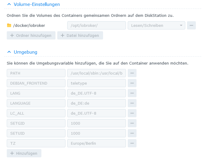

                @haus-automatisierung sagte in Wird hier nun gesichert oder nicht:
                @dr-pie sagte in Wird hier nun gesichert oder nicht:
                Wenn ich aber in den Path /docker/iobroker/backups schaue dann wird dort eine Datei mit dem aktuellen Datum gespeichert.
                Dein ioBroker läuft in einem Docker-Container? Dann wird doch /docker/iobroker/backups der Pfad auf dem Host sein? Diesen kennt der Container ja nicht.
                /docker/iobroker/ zeigt ja wahrscheinlich im Container auf /opt/iobroker/, oder?
                Also ist ein kopieren ja gar nicht nötig, wenn das schon Dein gemapptes Volume ist.
                Hab ich jetzt nicht wirklich verstanden.
                So sieht der Container aus:

                    Aber wie @haus-automatisierung schon schrieb:
                    Du hast /opt/iobroker auf das Verzeichnis /docker/iobroker auf dem NAS gemappt.
                    Dann hast Du auf dem NAS auch ein Unterverzeichnis backup - in dem liegen die Backups.
                    Die dann per CIFS (oder sonstwie) nochmal zu verschieben ist unnötig. Sind ja längst auf dem NAS und damit außerhalb des Containers.

                    • Dr.PieD Dr.Pie
                      Ja, was genau meiner Beschreibung entspricht. IM Container existiert der Pfad /docker/ nicht. Den gibt es nur auf dem Host.
                      IM Container heißt der Pfad also /opt/iobroker/backups und auf dem Host /docker/iobroker/backups. Das ist 1:1 das gleiche Verzeichnis mit dem gleichen Inhalt.
